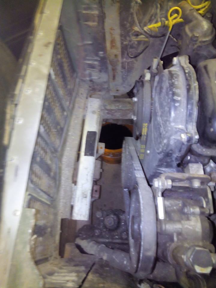

Habe vor in meinen LJ80 das Kupplungsseil gegen eine hydraulische Kupplung zu ersetzen.
Hat das schon mal Jemand von Euch gemacht oder gibt es da eine Anleitung für?
Im Groben und Ganzen weiß ich schon wie das geht, aber weiß Momentan nicht wie ich das mit der Befestigung des Kupplungsnehmers und der Verbindung zum Kupplungspedal gestalten soll.
Wollte schon über die Bucht mir ein fertiges Kupplungspedal mit Geber besorgen, aber das muß doch auch eine Methode geben es mit dem bestehenden Kupplungspedal zu erreichen.
Gruß Jens Smile

Stange dran, diese auf den Geberzylinder und fettich...

will sagen.
Bißchen basteln musste schon, oder Du baust um auf Vitaragetriebe, das hat hydr. Kupplung... (manche)

Oder du baust ein Hydraulisches Ausrücklager ein.
Die Mechanische Lösung macht im Schlamm oft Probleme.

Denn brauch man sich ja auch kein Kopp machen und ne Halterung für`n Nehmerzylinder anzubasteln!
Die Frage besteht jetzt aber...welches Aurücklager passt jetzt für ne`n SJ413 Getriebe!?
BeitragVerfasst am: 06.05.2016 09:02:09    Titel:
Gute Frage, die ich dir leider auch nicht beantworten kann.
Dazu muss man das Getriebe vermessen und wahrscheinlich die Gleithülse am Getriebe für das Ausrücklager modifizieren.

Mmmmh...denn bleib ich doch lieber bei Geber und Nehmer!
Muß halt denn den Halter selbst basteln!

ich muss die Tage die Karosse vom Long freilegen, dann mach ich Dir mal Bilder, wie das da gelöst ist...

Wenn Du nen G in der Naehe hast, nen 460er, alte 461er kannste auch dort mal gucken, weiss aber nicht inwieweit Dir das exakt hilft. Aber dort haste halt hydraulische Kupplung...

Ja Kurt!
Des Problem hatte ich nach Motorumbau auf SJ 413...der LJ-Seilzug zu kurz und der SJ-Seilzug zu lang!
Drum möchte ich gern auf hydr. Betätigung ausweichen!
Geber schon eingebaut...Nehmer muß erst ne Halterung angefertigt werden! Huch
Und hier soll ne leichte Winde platziert werden.
