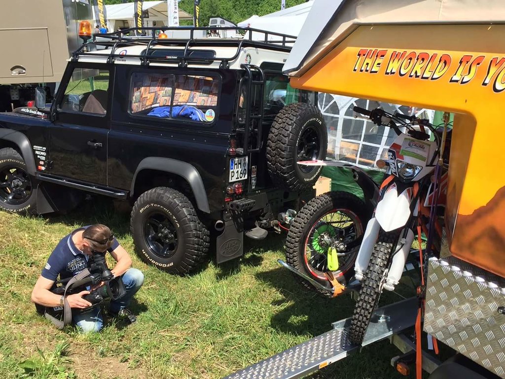

Kennt jemand hier Besitzer, Hersteller oder weiß sonst etwas zu diesem Anhänger ?
Die Kombination Platz für zwei Trialer / Enduros und dahinter Campingkram wäre was für mich
Das Bild wurde dieses Wochenende aufgenommen und auf facebook veröffentlicht....

Theoeretisch eine nette Idee, aber ... schon mal drüber nachgedacht, wie das bei einem Anhänger beladungstechnisch funktionieren soll?
2 Moppeds sind mindestens 200 Kg vor der Achse (eher mehr), die also auf die Stützlast gehen.
Klar können die durch entsprechendes Gegengewicht hinter der Achse austariert werden, aber was passiert wenn man mal ohne die Moppeds unterwegs ist?
Und was passiert, wenn man mit dem Hänger ohne den Aufbau unterwegs ist - und vielleicht die Moppeds mitnehmen will?
Was den Hänger angeht, würde mich die Deichselkonstruktion interessieren und welche Achse da verbaut wird. 1,5 to. mit nur einer Achse bei OR-Einsatz ist ganz schön mutig.
Und fast 6.000 Öcken für einen offenen Kasten noch mehr ...

Schlicksurfer hat folgendes geschrieben:
Öhm, nein!?! Grins
Hebelgesetze und so?
wenn ich einen auf beiden Enden gelagerten Balken habe, und auf diesen mittig 200KG stelle, wird ja nicht das eine Stützlager mit 200Kg und das andere mit nix belastet...
Bleiben also bei unserem Beispiel 100 Kg pro Lager (AHK und Achse), dazu dann noch Gewicht hinter der Achse und schon sind wir bei entspannten 75 Kg Stützlast Vertrau mir

Habe ich irgendwo geschrieben, dass die 200 oder mehr Kg tatsächlich Stützlast sind? Wobei ich bewundere, dass Du Dir so schnell die genauen Maße des Anhängers besorgt hast, um Deine Theorie an die Ralität anzupassen. Oder eher umgekehrt? Genau deswegen steht wahrscheinlich auch das zugfahrzeug im Herstellerprospekt derart hängearschig da.
Und den Rest meiner Fragen hast Du der Einfachheit halber ausgeblendet?

@ Schlicky : die Freeride wiegt 99kg, die Gasgas 69kg, ,meine Hondas liegen bei 80kg.....
Ich hätte gerne Mopeds und Camping Kram zusammen in einem Anhänger, das Dachzelt oben drauf, muss nur Schlecht Wege tauglich sein, will nicht immer morgens alles zusammen packen müssen.....

Was spricht gegen einen einigermassen Offroad-tauglichen Einachs-Plattformhänger mit stabilem "Überrollkäfig", auf dem das Dachzelt montiert ist - Moppeds dann längs nebeneinander darunter. Sollte beim Hängerbauer nicht sooo die Welt kosten...
So auf die Schnelle nen nackten Vorführer gefunden: http://www.bioprojekt-offroad.de/offroad/offroad-anhaenger/anhaenger.php
