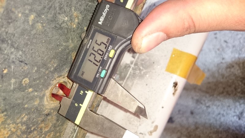

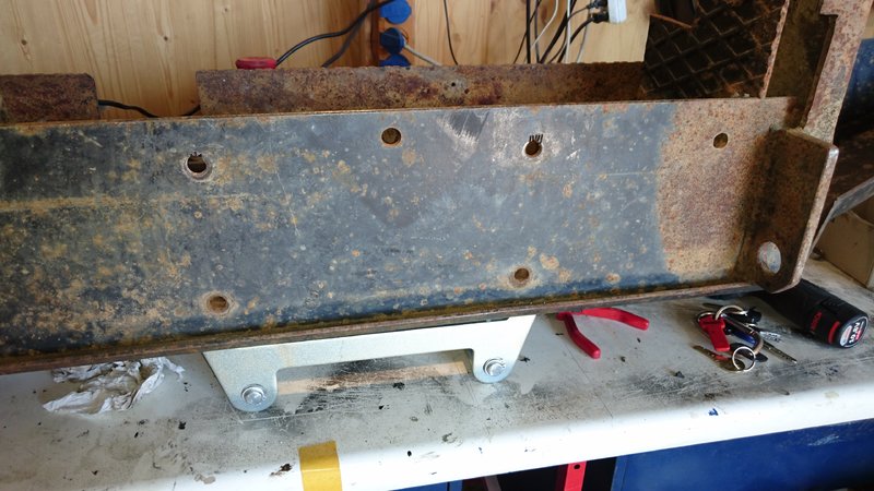

Hallo zusammen
Hat jemand eine Idee bzw. kennt jemand eine Maschine (Handmaschine) mit welcher ich die vorhandene Bohrung in ein ungefähr 15mm langes Langloch verwandeln kann? Mit einer Rundfeile könnte ich dort meine Stunden verbringen. Der Stahl ist ca. 5mm dick. Langloch Ø beträgt ca. 12,5

Zweites Loch als Endpunkt und dann Stichsäge mit Metallblatt.
visual
Mit dabei seit Anfang 2016
1. GG 300 EC
BeitragVerfasst am: 16.06.2016 12:00:56    Titel:
nur ein Loch um 2,5mm Verlängern oder alle?
wenn nur eins: eben Per Hand.
Ansonsten Dremel
oder ( so würdei ch das machen) in die nächste Stahlbude gehen und fragen ob Sie dir fürn 10er in die KaffeeTasse die Löcher eben auffräsen.
kannst auch nen Fräser in die Bohrmaschine spannen und per Hand "fräsen" - allerdings sind viele (günstige) Bohrmaschinen nicht so gelagert, dass sie querkräfte dauerhaft aufnehmen können - also kann es passieren, dass deine Spindel danach eiert.

ich würde dir auch ne ordentlich schafe Feile empfehlen das geht dann auch rucki zucki 10 min pro loch ....

Gute Feilen sind echt was wert. Bisweilen erstaunlich, WIE schnell das gehen kann.
BeitragVerfasst am: 16.06.2016 18:32:23    Titel:
ein 12,5er Loch auf 15mm Langloch feilen geht doch schneller als den Rechner hoch fahren und hier zu posten.

PS: Hab mich nun für die Bastardfeile entschieden
