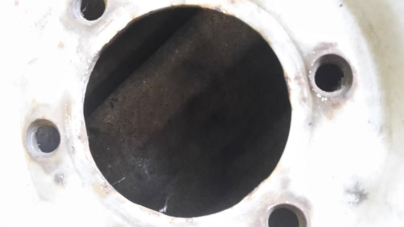

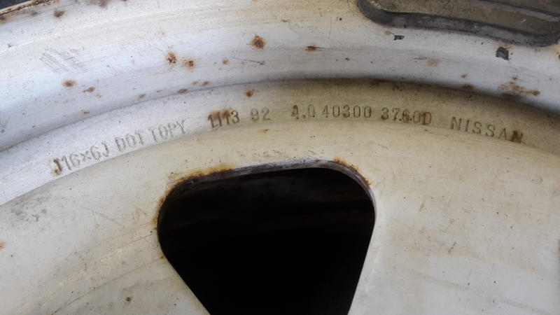

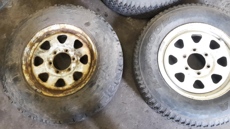

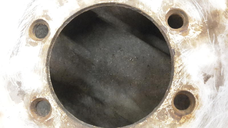

Links ist die Patrol Ersatzradfelge, rechts die vom Schrott
Bezeichnungen auf der Felge vom Schrott
Oben 110mm unten 100mm Lochdurchmesser
Die Ersatzradfelge hatte ich schon montiert, die passt.
Von welchem Nissan die Felgen vom Schrott sind weiß ich leider nicht, die waren schon demontiert.
Ich dachte halt, dass die Nissan Felgen unter den Modellen austauschbar sind.
Der Lochkreisdurchmesser ist ja derselbe und die ET scheint auch gleich zu sein.
Wegen der Traglast bin ich überfragt.
Hintergrund ist der, das ich umbereifen will von 32x11.5x15 und 8x15 Mangels Felgen auf 235/85R16 und 6x16 Nissan Felgen.

Dann waren das vielleicht die Felgen von einem Terrano 1 bzw. MD21.
Stefan (Steppenwolf) hatte das selbe Problem bei Terrano 2 Stahlfelgen gehabt.
Grüße, Justin
MF
Wohnort: Groß Sarau
BeitragVerfasst am: 25.06.2016 14:07:54    Titel:
Moin
Justin hat recht.
Das sind Felgen vom MD22.
Die MD22 Felgen haben ein kleineres Mittenloch.
Da sind schon viele Pajero und Japanlochkreisfahrer drauf reingefallen.
Ich würde mir einfach passende suchen.
Gruß Mario

Sorry, aber dass der Mittenlochdurchmesser NICHT gleich ist sieht man ja auch schon auf den Pics (anhand des Fleisches neben den Befestigungslöchern).
Ob sich das Ausdrehen/fräsen rechnet oder ob Du Dir besser wirklich passende Felgen besorgst, musst Du selbst wissen, das hängt wohl vor allem von den Kosten der geplanten Aktion ab.
