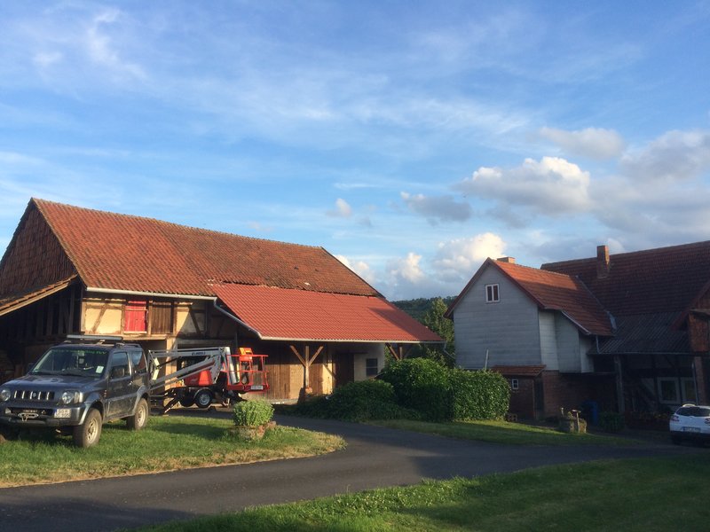

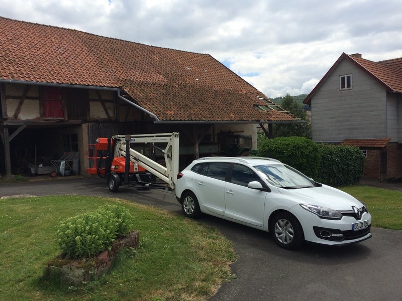

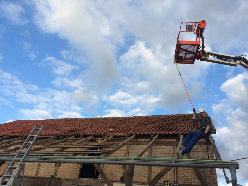

200 Meter Dachlatten später: Ein voller Erfolg!
Vorher,
dabei,

Der Ziegelschutt erfreut den Nachbarn als Drainage für einen Kiesplatz und die alten Dachlatten sorgen für Lagerfeuerromantik im Garten.
Dank der Hubarbeitsbühne konnten die Ortgänge aus dem Korb bearbeitet werden und auf dem Dach war immer wenigstens ein Gurt am Mann, meist ein zweiter an den Sparren oder, als dann die Blechtafel da waren und "durchfallen" verhindern, oben im Gebälg des Dachstuhls.
Ich kann jedem Heimwerker nur empfehlen, sich für Bauprojekte von Leitern loszusagen*, es arbeitet sich deutlich entspannter! YES
*Ja, da lehnt eine an, ganz ohne gehts nicht.

Nix für ungut, aber das Bild hätte ich hier nicht gezeigt.
Die sind immer in den BG-Blättern drin. Supi

Jupp, dynamische Belastung durch den Fallstopp mag die Bühne nicht ganz so gern, die neuen sind ziemlich an der Konstruktionsgrenze gebaut und die Überlasteinrichtung zickt gerne bei unkontrollierten Belastungen.
Wir haben früher Dachständer mit dem Korb aus dem Dach gezogen, war gefährlich und illegal. Kann man mit modernen gar nicht mehr machen.
