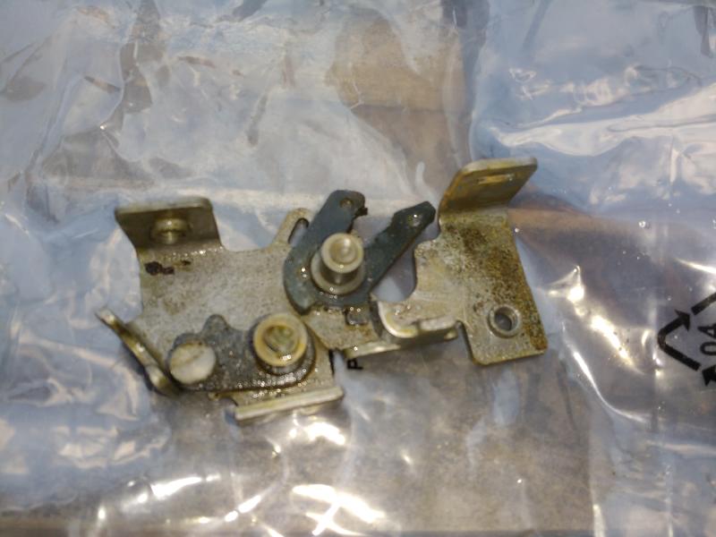

ich hatte ja vor, das dort benutzte und für hervorragend befundene "Evapo-Rust" nachzubauen; einen Rostentferner der zum Tauchentrosten gedacht ist.
Die Zusammensetzung konnte dem Sicherheitsdatenblatt entnommen werden:
90% Wasser, 2-12% Diammoniumphosphat und 3-8% Natriumpetroleumsulfonat
Also hab ich mal nachgemischt. Optisch sah das schon sehr nach dem Originalprodukt aus - in Ermangelung echter Testobjekte habe ich mich dann für ein verrostetes Türschloss entschieden. Das lag im Schrottcontainer; es wurde gegen ein neues ersetzt, da die Achse des Riegelzapfens vollkommen festgefault war. Ich habe bedauerlicherweise kein Vorher-Bild gemacht traurig
Und so sieht das Ergebnis nach 2h in Esco-Rust rotfl aus:
Leider nur ein lausiges Handybild. Rechts erkennt man einen Rand, oberhalb dieses war das Teil nur etwa 30min von der Flüssigkeit bedeckt (weil jemand[tm] gegen das Tupperdippen getreten ist und die Brühe im Hof landete). Oben links ist eine Rostschuppe, die gelöst wurde - so sah das ganze Teil vorher aus. Man erkennt vage die vernarbte Struktur, es lag schon richtig starker Rostfraß vor.
Der Bolzen (linker im Bild) war vorher nicht mal durch eine Kombizange und WD40 zu bewegen. Jetzt kippelt er hin und her wenn man das Teil nur in die Hand nimmt YES
Mein Fazit:
ein spitzen Produkt, aber auch hier wird nur mit Wasser gekocht. Die Brühe kostet als Eigenmischung weniger als 1/10 des Originalprodukts und ist - meiner Meinung nach - keinen Deut schlechter.
Nächster Versuch: das Ganze eindicken, damit man es mit dem Pinsel auftragen kann (Rahmen, Chassis o.Ä.)
