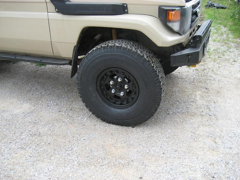

BeitragVerfasst am: 11.08.2016 21:30:30    Titel:
Servus
Die 9.00 sind auf die Felgen montiert
Die spuhrplatten mussten wir noch nacharbeiten das das mittelloch nicht gepasst hat Nee, oder?
Jetzt ist aber alles montiert und passt.
Schaut auch echt fesch aus.
Fotos gibt's morgen.
Gruss, michi

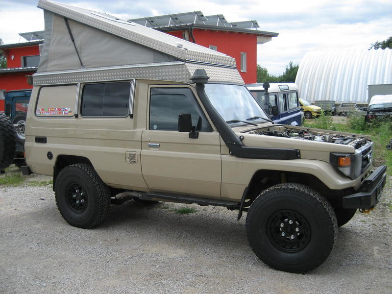

BeitragVerfasst am: 12.08.2016 13:41:22    Titel:
Servus !!
bitten schön !!
das mittelloch der spuhrplatten hat nicht gepasst da die mittellochzentrierung zu gross gemacht wurde und nicht über die Radnabe gegangen ist.
wir haben die platten jetzt weiter ausgedreht und es geht sich jetzt ganz knapp aus.
ein ring mit 1,8 mm bleibt stehen der die mittellochzentrierung der LR felge übernimmt.
gruss ,michi
