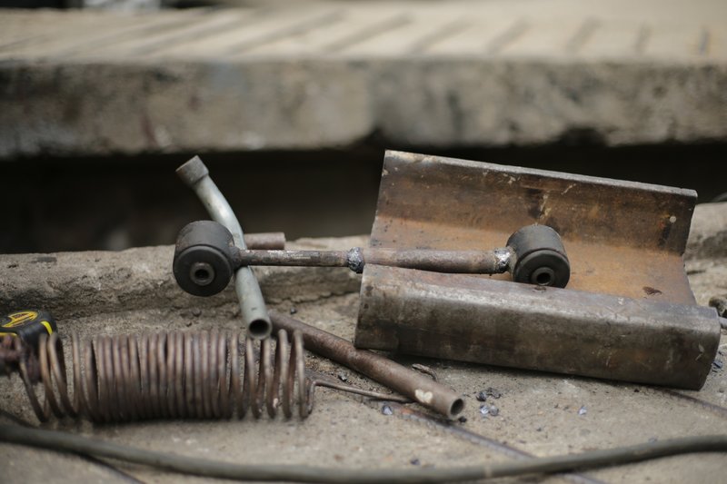

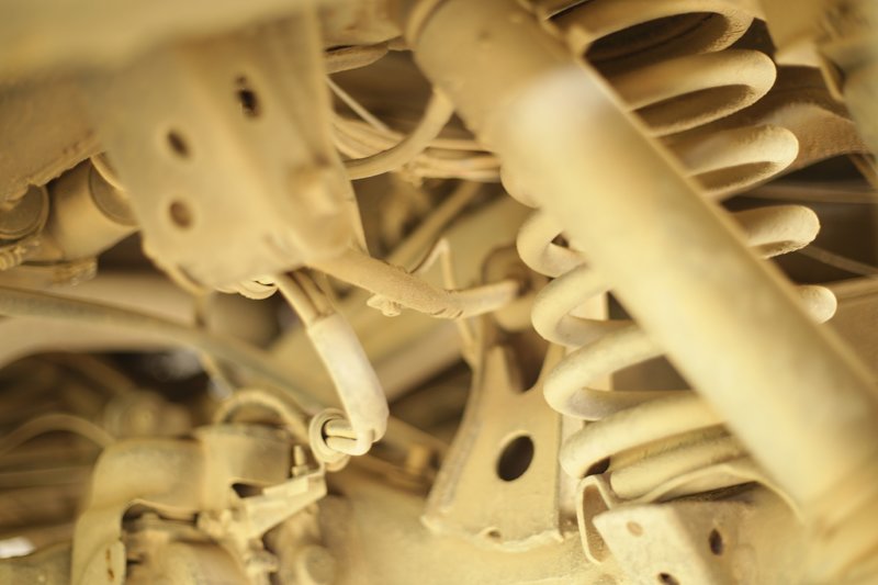

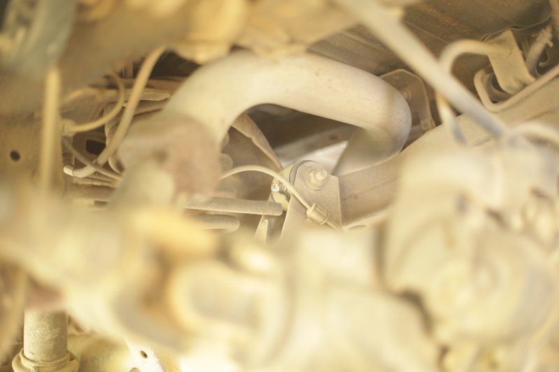

mir sind doch noch ein paar dinge eingefallen die letztes Jahr passiert sind.
und zwar haben sich die oberen lenker des 4-links an der Hinterachse mehrfach verabschiedet.
zuerst verbogen
und letzten endes ganz ab:
is zwar alles recht simpel zu richten:
aber ich würd sie beim kauf kontrollieren. einen einzelnen abgerissenen merkt man nämlich gar nicht so schnell, und dann verbiegt sich der zweite relativ schnell und geht auch flöten.
Ursache dafür seh ich auch an den großen schweren Reifen und den längeren Dämpfern.
