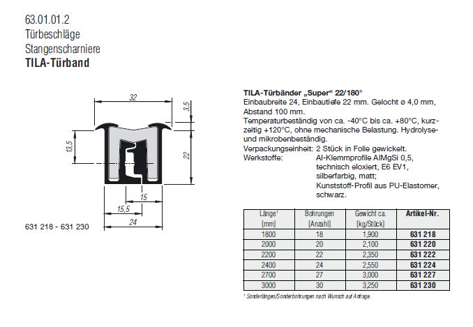

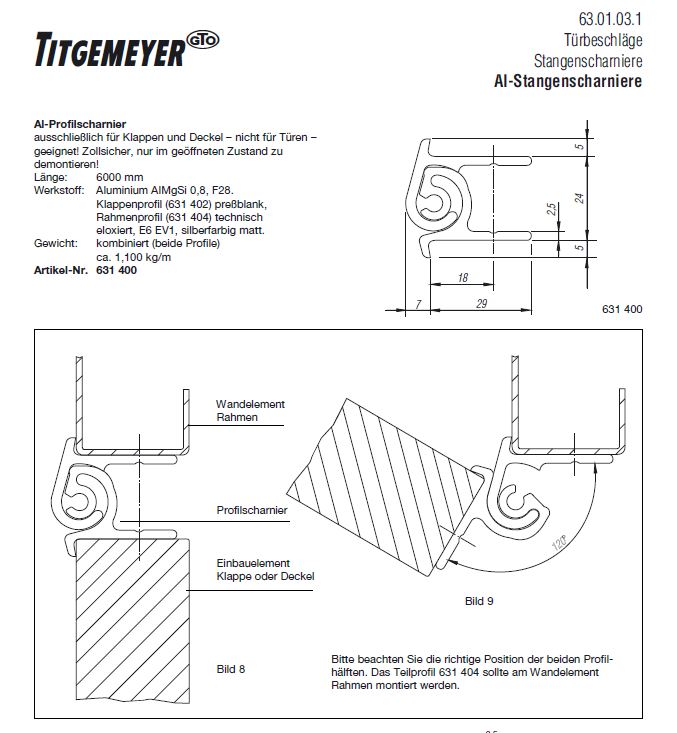

Das wird das hier sein ......
ich trau ja dem Kunststoff auf Dauer nicht so und habe deshalb dieses hier genommen:
https://onlineshop.titgemeyer.de/produktsortiment/fahrzeugbauteile/karosseriebauteile-tuerbeschlaege-stangenscharniere-302/al-pr... [Link automatisch gekürzt]
Und bisher ist alles dicht YES
