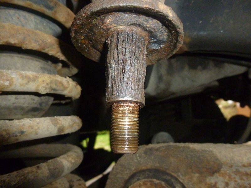

Mein Nachbar fährt einen G mit 3 Liter Benzinmotor. Tag der ersten Zulassung war der 21.11.1991.

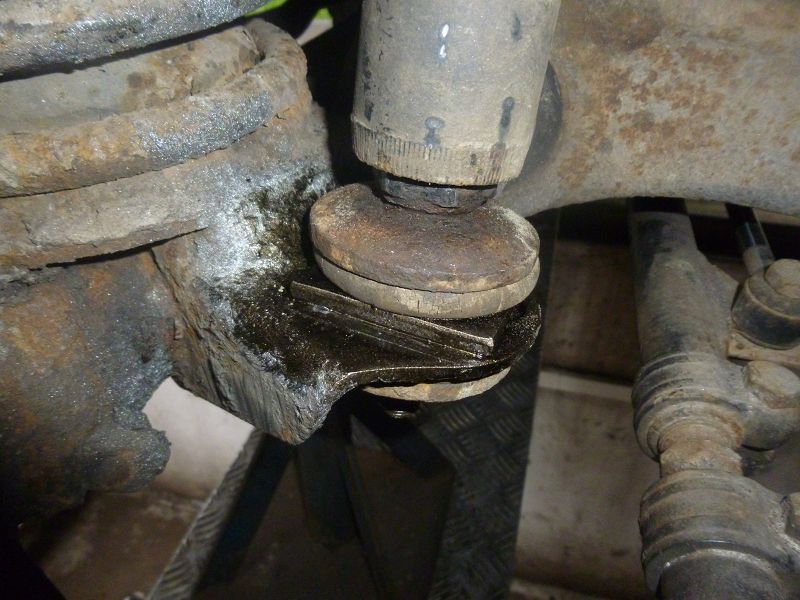

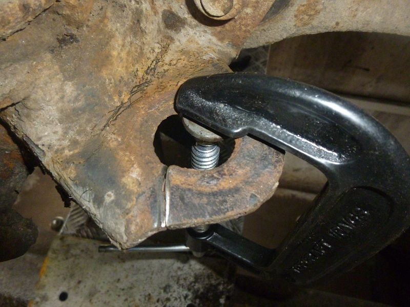

Vorne links ist die Dämpferaufnahme an der Achse gebrochen.
Wie sah das an dieser Stelle eigentlich original aus?
Die ursprünglich hier verbaute Scheibe wurde provisorisch ersetzt.
Ist dieser Zustand an ähnlich konstruierten Stellen des Fahrzeuges dann dort auch zu erwarten?
Kann man dagegen etwas unternehmen?

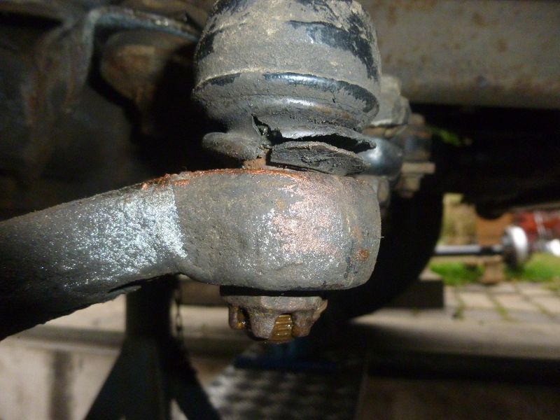

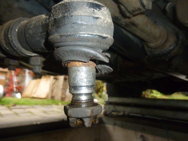

Die Manschette am linken Spurstangenkopf ist eingerissen.
Gibt es diese einzeln zu erwerben?

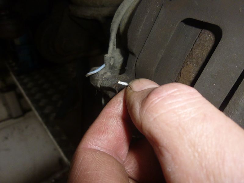

Eine Leitung an der Bremszange vorn links ist unterbrochen.
Einfach wieder flicken oder muss hier diese komplett erneuert werden?

Wie verrostet ist der Rest dieses Gefährts? Da ist ja Rost drann, als wäre das Vehikel permanent in Salzlake gelegen...

ist nicht böse gemeint aber wollt ihr an einem Kugelkopf an dem der Konuß schon gammelt wirklich noch ne Maschette wechseln? Zumal das ja die linke Seite ist auf der der Kopf einzeln zu tauschen ist....
Die Kabel sind für die Belagverschleißanzeige, das kannst du tüddeln oder für nen Appel und ein Ei Beläge aus dem Zubehör kaufen, das ist das neu dabei.

25-Jähriger Geländwagen hin oder her, soviel Rost ist doch kaum normal.
Noch zu den Fragen. Kugelköpfe würde ich tauschen und das mit den Stossdämpferaufnahmen ist definitiv zu prüfen. Da sind schon 10 Jahre jüngere Fahrzeuge durch.

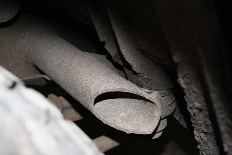

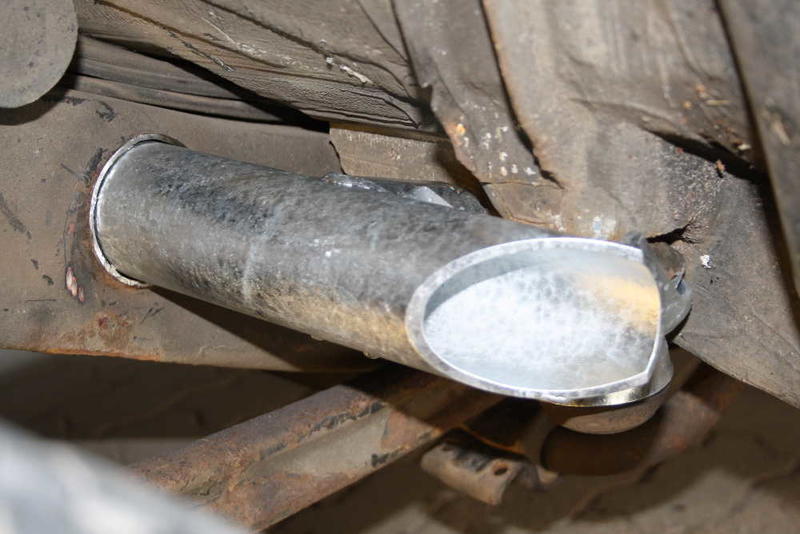

Na klar ist das normal wenn nicht regelmäßig etwas unternommen wurde. Ich kenne das auch, meiner ist lediglich 21 Jahre jung.
Gegenmaßnahmen:
Original, oder was davon übrig war
Originalteil aus Graz(bei DB nicht als Ersatzteil geführt) neu, gestrahlt, verschweißt, verzinkt
Zink an den Ramen-Schweißstellen entfernt, verschweißt, lackiert & konserviert. Hier nach einem Winter
Wo eine Verzinkung konstruktiv möglich und sinnvoll ist wende ich das bei Reparaturen an.

also Kurt: das mit dem Spurstangenkopf geht schon. Du musst halt den Lagersitz etwas überdrehen und die angegammelte Kugel erst vom Rost befreien und ringsrum etwas aufschweißen. Dann auf das entsprechende Übermaß abdrehen. Die Manschette würde ich erst kleben und dann einen Abdruck für eine Form machen. So kannst du dir selber eine neue gießen.
Entweder so, oder du nimmst uns hier auf den Arm

Mal zurück zum Anfang - Die aufgerissene Aufnahme für den Dämpfer, ist ein bekanntes Problem. Verstärken macht Sinn. Supi
Du hast den 10.9er Lack vergessen!
Nein, ich will hier niemanden veralbern.
Will nur vermeiden, dass es hinterher heißt, warum haste vorher nicht gefragt! Unsicher
Die Gummimütze zu ersetzen, ist schließlich eine preiswerte Alternative zum Kompletttausch eines ansonsten völlig intakten Kugelgelenkes.

An der linken Achskugel tritt ordentlich schwarze Pampe aus.

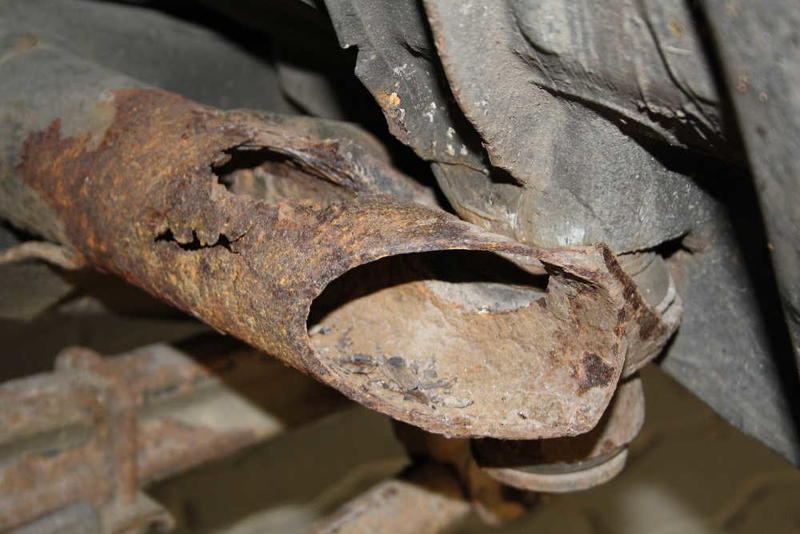

Schalldämpfer und Abgasrohrleitungen weisen Zerbrauchsspuren auf.
ein Bekannter hat den gleichen w.o. in dem Baujahr.
Der Karren hat über 300tsd. km drauf und zieht oft 4to Anhänger im Wald.Wenn ich mir die obigen Bilder anschaue, je nach "Einsatzzweck" warscheinlich im grünen Bereich.Viele versch. Sachen w.o. wurden schon eingeschweißt.
Mein alter 81er G dagegen hatte weit weniger Rost, obige Aufnahmen der Dämpfer etc. waren gut erhalten.Die Hecktraverse war durch.

Leute mal ganz im Ernst, was ist an den Bildern Rosttechnisch so gewöhnlich?
Ein G Rostet min. genau so stark wie alle anderen GW, einzig und allein der Hauptrahmen (beide Längstprofile)
ist weniger stark betroffen, dafür rosten alle Ausleger, Aufnahmen und Halter ab.
Ich hätte an der Achse ne große 3mm Scheibe aufgeschweißt und gut. Wird wohl eher nen Ermüdungsbruch
durch Rostschwächung sein.
Hab schon deutlich schlimmer aussehende G Achsen ausgebaut, inkl weggerosteter Federteller.
