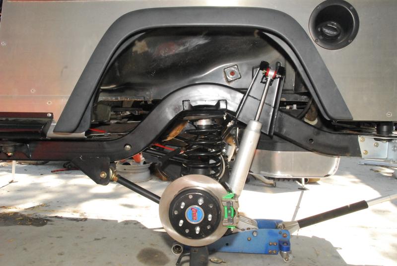

Die Control Arms sind einfach wesentlich länger, damit sie eben flacher stehen.
Hier kann man es schön sehen.
