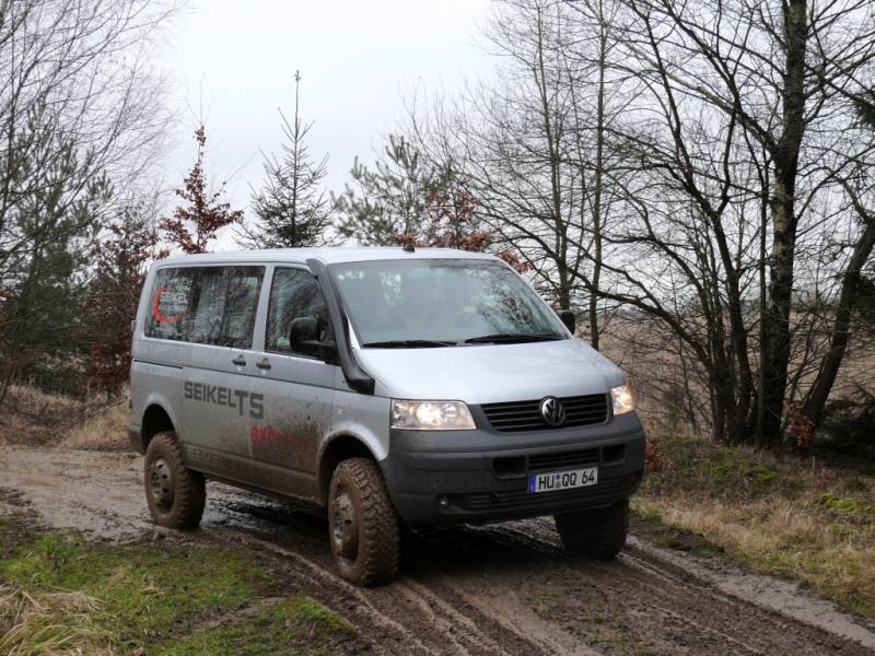

Der T5 Seikel Extreme kommt nicht infrage?

BeitragVerfasst am: 31.10.2016 18:38:48    Titel:
Nöö, bis auf die Steuerung ist der Allrad nicht anders oder ?!?!
komisch ist:
es gibt orig. 4x4 mit zuschaltbarem Allrad, Untersetzung und Sperren
Umrüstung div. oben genannter Firmen bieten permanennten Allrad sonst alles gleich
Kann dazu jemand was beisteuern ???

Der T5 Extreme hat Portalachsen!

OK aber ändert sich der Allradantrieb, der ist ja unabhängig von den Achsen Unsicher
Ich möchte ja gern nicht erst auf die Drehzahlunterschiede warten müssen, sondern
gern gleich langsam mit 4x4 fahren und beim T4 resp. T5 ist das gepaart mit einer
Untersetzung nicht möglich
...oder, da ändern doch die Portale nichts Unsicher

Jein. Durch die Portalachsen (resp. den Getrieben in ihnen) hat man beim T5 eine Untersetzung von 1,5:1. Das in Verbindung mit einem kurzen Getriebe... Der Rest des Antriebes (Haldex...) bleibt weitesgehend unangetastet. Ich habe mich damit aber nicht weiter beschäftigt, da der T5 als Basisfahrzeug für uns ungeeignet ist. Da gehts eher in Richtung Sprinter 4x4 (wahrscheinlich TN1 mit Werksallrad). Aber das dauert noch ein Weilchen.

Für den Seikel Aufpreis zu den Portalachsen kannst dir locker einen T1N 4x4 kaufen.
