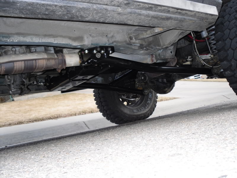

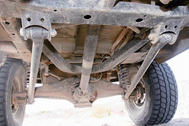

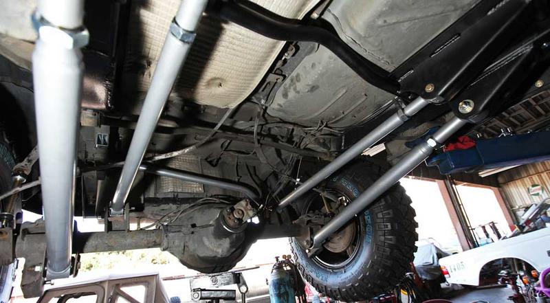

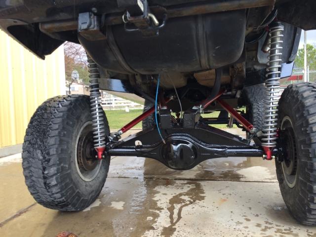

An meinem ZJ steht hoffentlich bald der Umbau auf ein Long Arm Fahrwerk an.
Ich sage dazu sofort, dass ich in Polen Wohne und man hier nicht das mega grosse Problem mit "TUV" hat (noch).
Meine Frage ist die: Was fur ein Long Arm Fahrwerk fur den CC Einsatz besser ist und warum?
Front:
1. Long Arm 4-Link Parallel
2. Long Arm 4-Link W (aber mit Panhard?)
3. Long Arm Y
4. Long Arm Radius (warum nur auf einer Seite?)
Hinten:
3. Long Arm 3-Link
4. Long Arm Y
5. Long Arm Radius (warum nur auf einer Seite?)
Bilder sind nur zur Veranschaulichung, denn ich weiß nicht ob die Benennungen richtig sind.
Meine Vorstellung hinten 4-Link W und vorne 4-Link Parallel. Ist dass das richtige fur CC?
