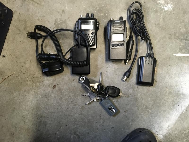

Ich hatte auch das 42 Multi und mag es nicht. Das Ding ist groß wie ein Ziegelstein.
Den KFZ Adapter muß man in jedem Fall umpfiemeln, egal ob die Antenne oben oder unten ansgeschlossen wird.
Mal zum Vergleich:
Das ist zwar ein AE2990, das Prinzip ist das gleiche wie beim 42er.
Bei Alan hast Du einen klobign Akkupack für den Mobilbetrieb, da müssen AA batterien oder Akkus rein.
Beim Stabo/President/Lafayette ist der KFZ Adapter flach wie der Akku, das Gerät ist kompakter und für Außeneinsätze m.M. nach besser geeignet.
Ob Du mit PMR oder cb glücklich wirst, kann man pauschal nicht sagen. PMR ist immer leichter und kleiner.
Als Handfunkgerät mit kurzer Stummelantenne ist Reichweite bei PMR nicht wirklich schlechter.
Mit langen Antnnen (ca.0,5m am Handfunkgerät, bei Außenantennen eher das doppelte bis 5fache) ist cb deutlich überlegen.
Kommt auch drauf an, was die potentiellen Funkpartner haben. Als einziger PMRler unter cb Funkern ist es seehr einsam. Supi
