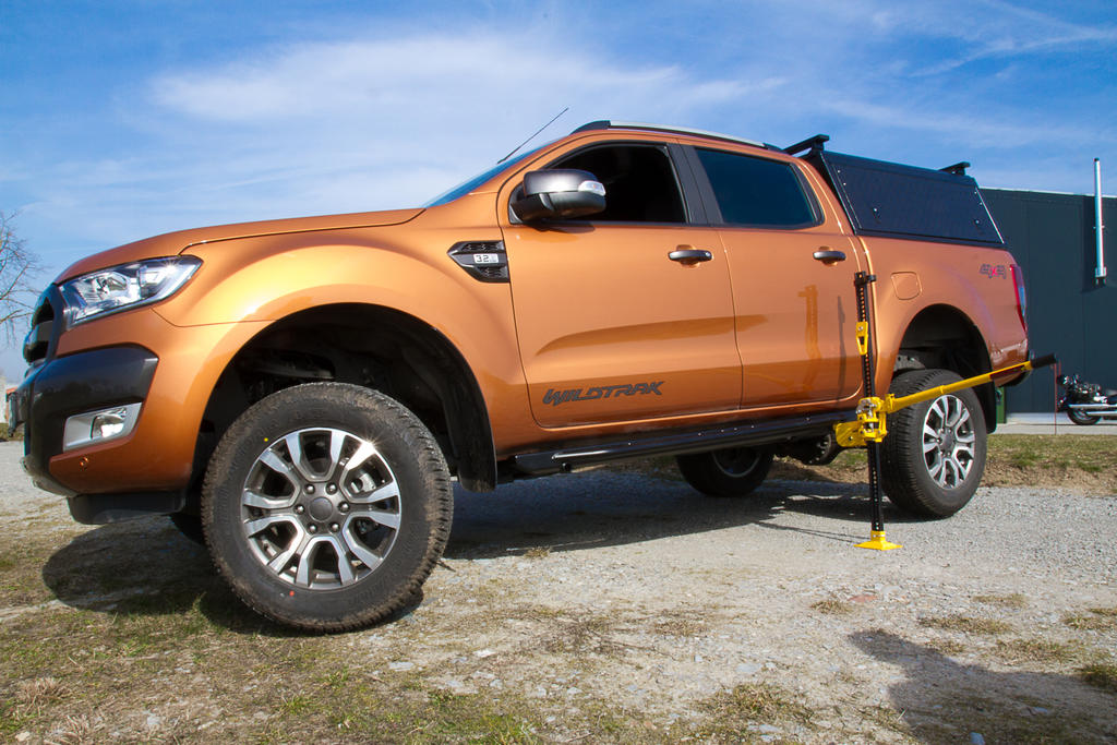

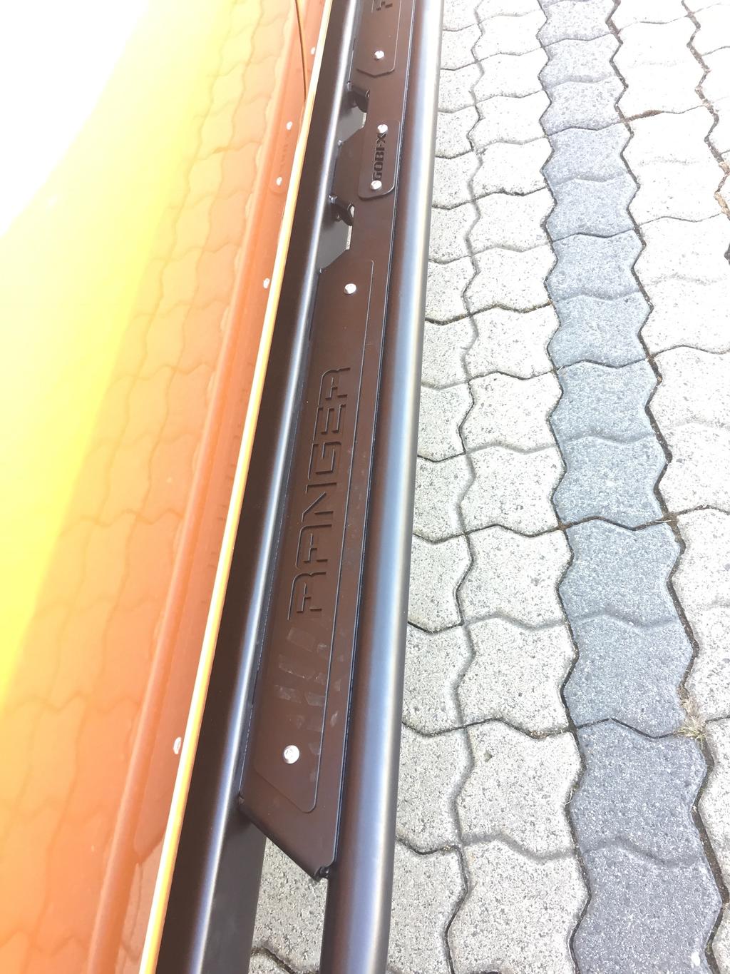

BeitragVerfasst am: 16.03.2017 20:41:17    Titel:
So... sind dran... YES
... und gefallen mir!
Ich war der erste Kunde bei Genesis Tracks, der damit ausgestattet wurde.
habe direkt auf einen Belastungstest mit Wagenheber bestanden

Könntest du bitte Fotos von den Befestigungen am Rahmen machen?
Groovemaster
Mit dabei seit Anfang 2017
BeitragVerfasst am: 27.03.2017 20:38:49    Titel:
Hi,
Ich schaue, ob ich morgen Fotos machen kann... ansonsten schaffe ich es erst frühestens Freitag wieder...
Allgemeine Beschreibung:
Wie werden mit drei dicken U-Bügeln UM den Rahmen verschraubt. Vorne ist eine Fläche runde Stütze - Durchmesser von einer kleinen Bierflasche, die nach oben die Energie ableitet.
