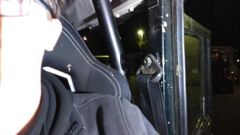

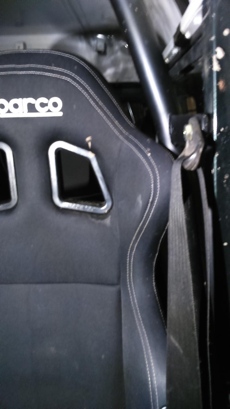

habe Sparco R100 drin und den innenbügel von SD, ist echt eng. Bin vorher auch ohne Sitzschienenverlängerung gefahren von daher gehts .. der sitz liegt jetzt mit dem Schulterteil am Innenbügel an wenn er weiter nach hinten wandert liegt meine schulter direkt am Innenbügel an, das geht gar nicht. Habe ihn auf den Schiebekonsolen montiert da mein Frau den Wagen auch nutzt ... ist insgesamt etwas höher gekommen und etwas näher am Lenkrad. Wie gross bist Du denn und hast du ne Sitzschieneverlängerung drinn?

Ja habe die originalen Punkte verwendet und ja er geht vorbei ... mit etwas nachdruck.. allerdings liegt dann halt deine schulter am innenbügel an und das ist auf dauer echt schmerzhaft...ich versuche heute abend mal ein paar Bilder zu machen
dann ist glaub ich besser zu sehen wie eng das mit dem Innenbügel wird.

BeitragVerfasst am: 13.12.2016 19:59:30    Titel:
so hier mal ein paar Bilder:
[/img]

Besten Dank für eure Antworten. In dem Rhinobericht habe ich das Bild gefunden und es ist auch mit den Schalensitzen verdammt eng. Ich werde mich wohl an die angezogenen Beine irgendwie gewöhnen müssen. Leider lässt sich der Innenbügel nicht weiter nach hinten versetzen, da es dann nicht mehr mit der Verschraubung durchs Dach zum Außenkäfig passt.
