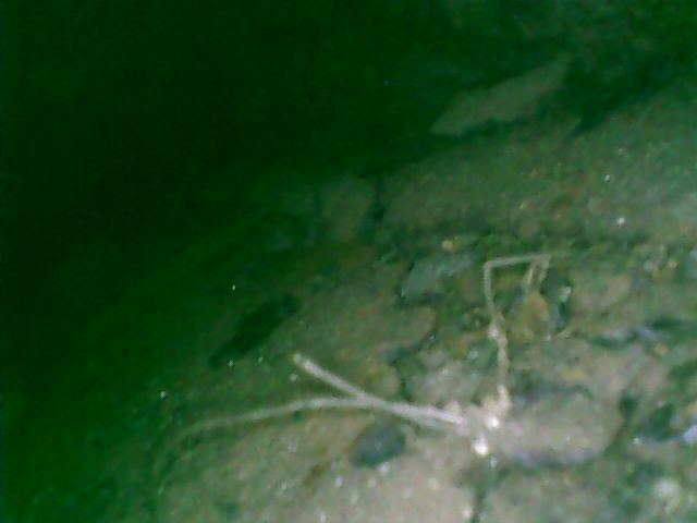

Hab ich gerade durch.
Hochdruckreiniger mit Rohrreiniger war gut. Dann ganz trocknen lassen und DANN noch mal mit Druckluft hinterher.
Wirst Dich wundern wie viel da immer noch kommt.
Danach habe ich mit dem Endoskop kontrolliert.
Als nächstes kommt Owatrol rein und Mike Sanders hinterher.
