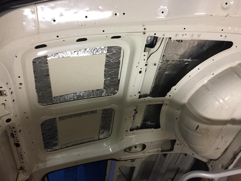

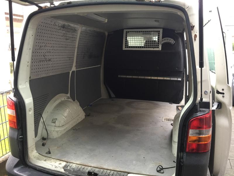

Hallo zusammen,
Dieser Thread "T5 Transp. goes Allrad Camper" soll Stück für Stück, Woche für Woche, den Fortschritt meines Bulli Ausbaus zeigen. Evtl finden sich ja einige interessierte Mitleser Smile
Das Projekt:
VW T5.1 Transporter (Halbkasten) 2.5 TDI 96kw 4motion
Baujahr 2006 mit 199.500km Laufleistung YES
Der Transporter wurde Anfang Dezember gekauft und vor zwei Tagen mit roten Nummern abgeholt - nun steht er rückwärts vor meiner Garage in der Hofeinfahrt und nervt jetzt schon schrecklich meine Familie Ätsch
Die Basis ist ideal. Keine Dellen, keine Beulen, kein Rost - allgemein ein sehr gepflegter Zustand.

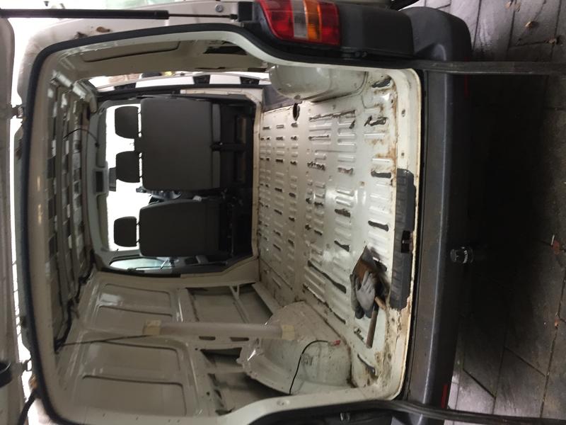

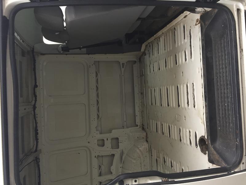

Als erstes wurde die Trennwand entfernt. Das war unkompliziert und schnell erledigt, es mussten nur ein paar Muttern abgeschraubt werden.
Danach machte ich mich an die Seitenverkleidungen. Die unteren Holzplatten waren schnell ab, die Metallplatten waren geschraubt UND geklebt. Also mit einem spitzen Meißel zwischen Karosserie und Metallplatte und danach abgezogen. Anschließend habe ich den Kleber "abgeschabt"... ich hätte es auch so lassen können weil sowieso neue Holzplatten davor kommen aber das konnte ich nicht mit meinem Gewissen vereinbaren Unsicher Die Deckenverkleidungen waren ebenfalls einfach zu entfernen.

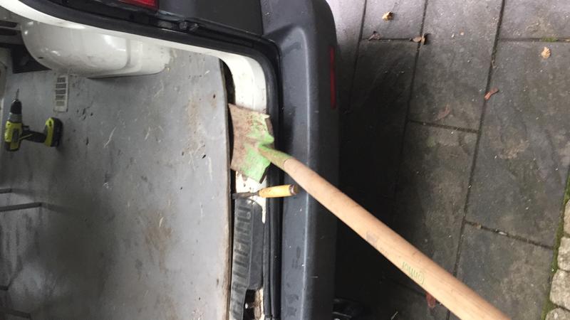

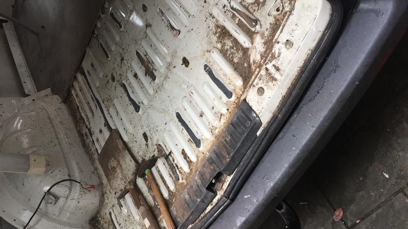

Nun kam der Holzboden dran. Ich entfernte die Zurrösen und dachte jetzt einfach raustragen und fertig ist die Kiste... Pustekuchen. Das Ding saß bombenfest. Also alles nach weiteren Schrauben abgesucht und unter die Räder mit dem Meißel geschlagen - keine Chance. Nach 30 Minuten kam wutendbrand der bzw. die Spaten zum Einsatz Nee, oder? DER MIST WAR AUCH NOCH KOMPLETT GEKLEBT!!!

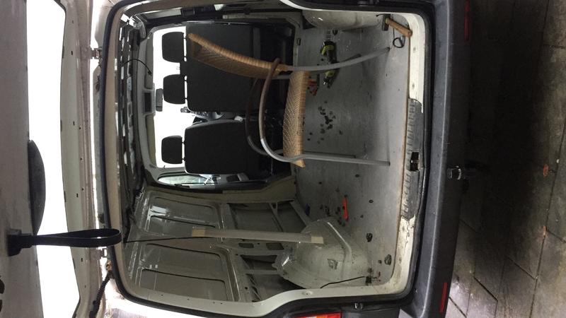

Nach grobem Durchfegen habe ich auch noch die Sitzbank ausgebaut. Dann kribbelte es mir in den Fingern und ich habe die Seitenwände von dem ganzen Dreck befreit und mit Aceton entfettet.

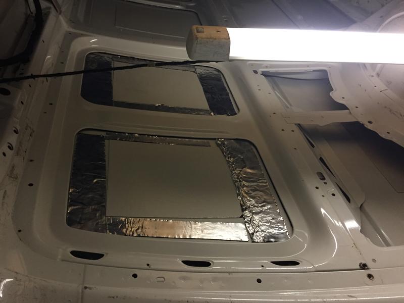

Ich habe mein bei EBay günstig gekauftes selbstklebendes Alubutyl zugeschnitten und auf die ersten Ausschnitte geklebt. Vorher mit dem Heißluftföhn flexibel gemacht (war dann auch gleich viel flexibler). Klappt sehr gut außer das ich mir an den scharfen Kanten zwei bis drei mal böse in die Hand geschnitten habe Hau mich, ich bin der Frühling
Nach knapp 6 Stunden war erstmal Feierabend und als nächstes steht das alubutylieren des Dachs an. Anschließend wird der Boden sowie die Radkästen (gerade die sind stärker verkratzt) mit weißer Rostschutzfarbe (Korrux 3in1) lackiert, entfettet und ebenfalls zum Teil beklebt. Das 19mm Armaflex steht schon bereit um zugeschnitten und in den Seitenwänden verteilt zu werden, aber dazu bald mehr...

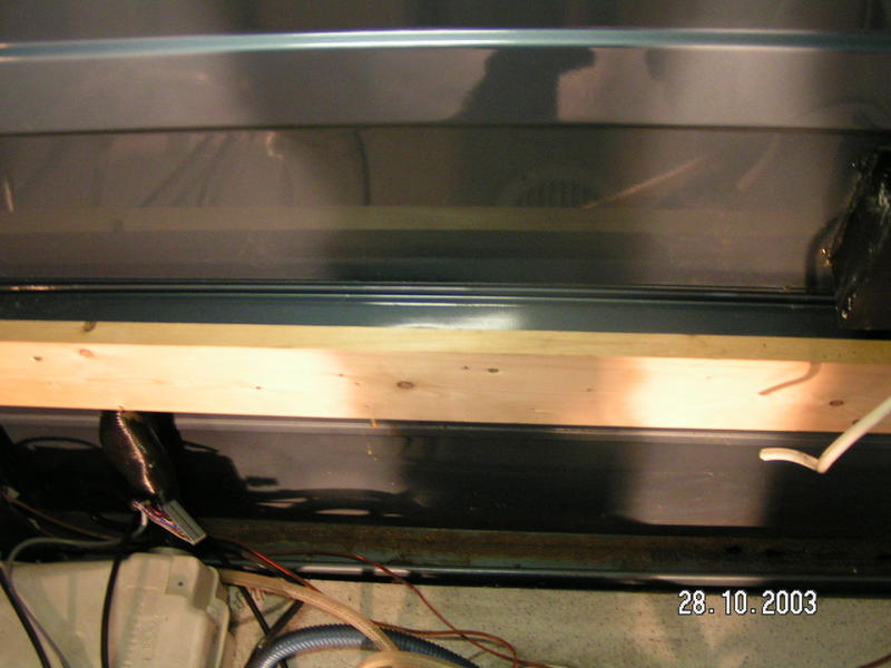

Wenn die Verkleidungen ab sind, sieht man, dass unten vor dem linken Seitenteil gegenüber der Schiebetüre eine Vertiefung ist. Das war so beim T3, T4 und T5 und ist auch nach wie vor so.
Hier bleibt Kondenswasser stehen und die Karre rostet durch.
Das Bild ist glaube ich noch von einem alten Bulli. Man sieht aber, was ich meine.
Dort wo hinten die Radkästen an die Seitenteile gehen, ist eine bogenförmige Fuge entlang der Radkästen. Auch hier sitzt das Wasser rein und der Rost kommt. Grundsätzlich macht es Sinn, überall dort zu konservieren, wo sich Kondenswasser absetzen kann, ggf. also auch an irgendwelchen Verstrebungen.
LG Bernd

GC-Bernd hat folgendes geschrieben:
Gern auch "Küchenfuge" genannt. Wahrscheinlich weil dort im klassischen Camperausbau (Cali, Westi) der Küchenblock steht...
