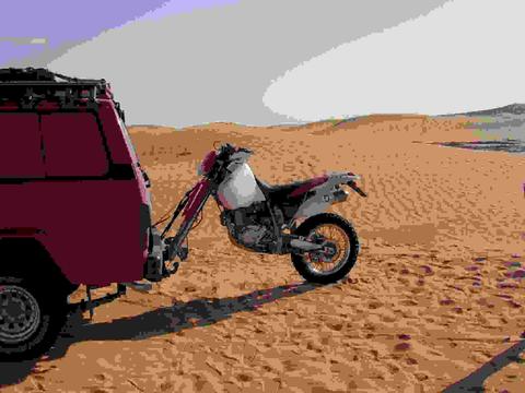

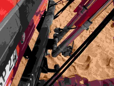

Für Schlepp meiner, oder einer beliebigen Wüstenknatterkiste (keine Eisenhaufen!) verwende ich meine selbergschnitzte Abschleppvorrichtung. Auf einen lagermäßigen Stahlwinkel habe ich ein Rohr geschweißt, Bohrung groß genug um in die Rohrenden gedrehte, wechselbare PA-Buchsen einzupassen, die wiederum eine Bohrung für die Achse des jeweils zu schleppenden Motos haben. Die Breite von Rohr/Buchsen soll der entsprechen, die sonst der Breite der Nabe mit deren Distanzbuchsen entspricht. Das Vorderrad der Mühle wird ausgebaut, ebenfalls empfiehlt sich der Abbau des Kotflügels (4 Schräuferl). Die Kette soll vom Kettenrad abgenommen und per Tape fixiert werden, damit der Motor nicht leer mitdreht. Die vordere Bremszange bekommt zwischen den Backen ein Holzplättchen vertaped, so geht nichts verloren. Sodann wird die Gabel mit der originalen Radachse in dem Rohr festgeschraubt. Die Lenker werden in Gabelnähe per Spanngurten mit den Stoßstangenenden verknüpft.

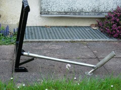

Für die Manipulationen an der Gabel und zum Anschrauben an die Transportvorrichtung gibt’s einen zerlegbaren, archimedrischen Lifter: … 'gebt mir einen festen Punkt' … solo sehr kommod und vielseitig verwendbar. Vorderrad und anderes Gerödel kommt ins Auto.
Damit kann man außerhalb(!) D sans problèmes mit der Kiste überall hin. 120 ohne weiteres. In Italien hat die Guardia Civil nie gemeckert, ebenso die Flicks in F, da habe ich dann hinten das rotweiße Schraffurschild dran und eine Lichtanlage angeklemmt, Stromversorgung über die Anhängerstrombuchse. Auf’s Schiff winkt man mich stets freundlich grinsend durch. Pistenfahren geht gut, tiefe Bodenwellen langsam(!), Rückwärtsrichten sollte tunlichst vermieden werden.
So mach ich mir ein dann Standlager mitten in den Dünen und hab meinen Endurospaß.

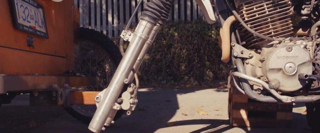

Hier gibts ein schönes Filmchen, mit eben dieser Transportmöglichkeit. Ab 08:25 gehts los.

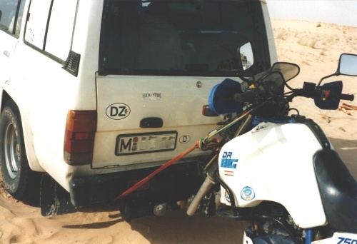

Mit meiner Mimik hab ich schon aus Algerien einen DR-Big-Treiber mit Motorschaden bis nach D gezerrt.
Der stand ziemlich belämmert auf der Gräberpiste südlich Bordj Omar Driss/Gara Khanfoussa in der Sahara rum.
Das dürfte gut 25 Jahre her sein. Hier noch mit einem weißen Patrolium 160er Diesel-Sauger.
Das war ein sehr guter Motor.

Die hinten angeschraubte Einradfuhre macht sich weder auf Asphalt, noch im Gelände als Anhängsel bemerkbar.
Nur sollte, wie schon oben berichtet, beim Durchfahren von kurzen Senken (Schlaglöchern) oder dem Überqueren von Dünenkanten vorsichtig umgegangen werden, da keine 'Spring' zur Begrenzung der Hüpfbewegung des Hinterrades vorhanden ist. Das kann im Extremfall zum Verlust der Heckscheibe durch rotierend draufgesprungenes Motorrad führen. Auf gleichförmigem Asphalt eher nicht. Springen des 'Anhängsels' könnte mit einer Dämpferkonstruktion, ausgehend von der Hecktür des Zugfahrzeugs, andererseits befestigt am Gabelkopf des Motos begrenzt und verhindert werden.
