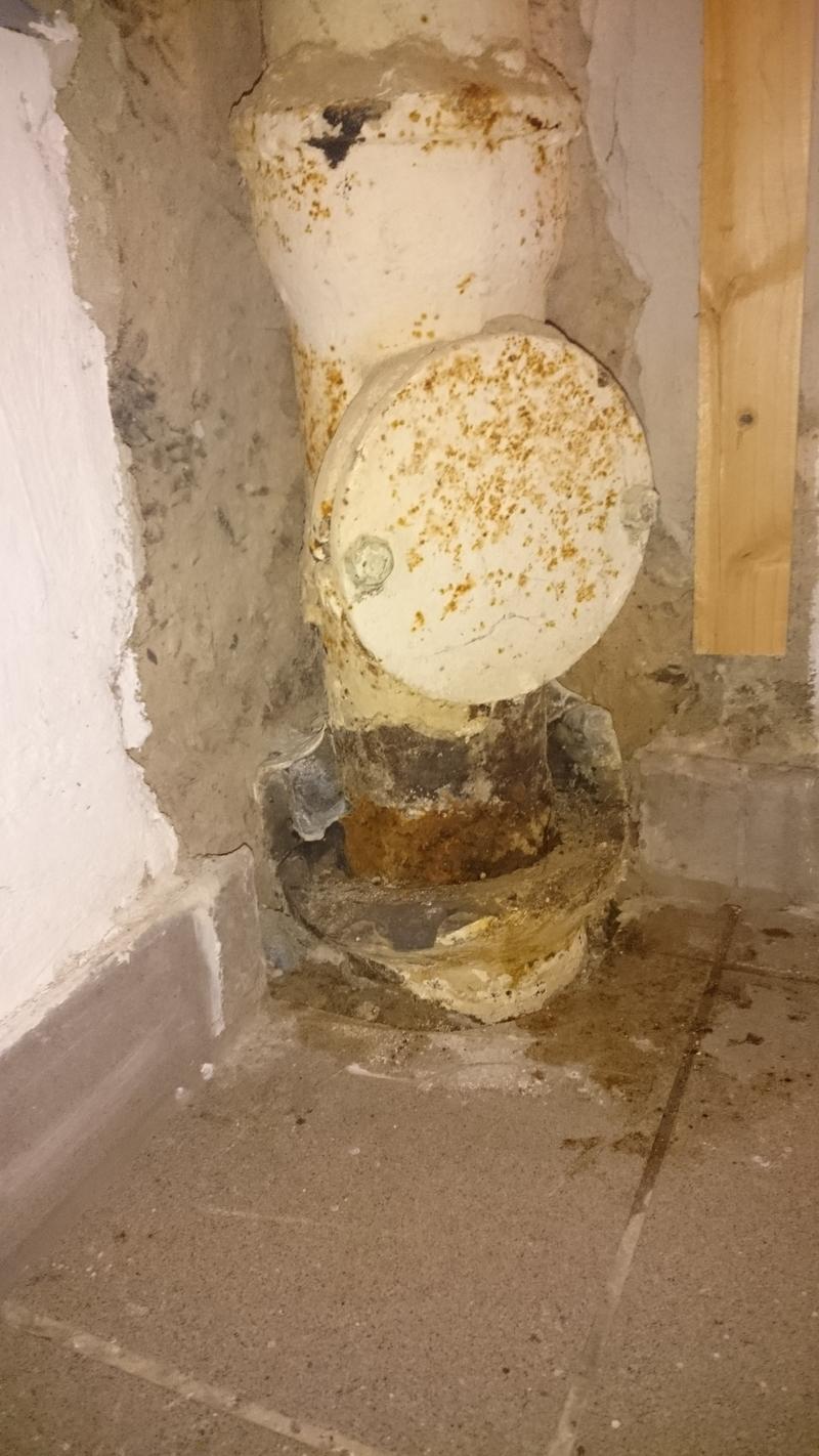

Hallo Fachleute,
wir haben ein defektes Abwasserrohr in unserem Altbau.
Das Problem ist folgendes:
Es ist ein Stück weit ein Steinrohr(?) im Boden eingelassen (Kellerboden). Das geht erst ein Stück im Garten entlang (ca 2-2,5m tief) und kommt dann in der Garage raus (die ist eine Etage tiefer wegen Hanglage). Es muss wohl am Ausgang aus dem Haus schon auf HT Rohr geändert sein, da in der Garage HT Rohr raus kommt. Das defekte Steinrohr zu tauschen wird kaum möglich sein, bzw ein enormer Aufwand wegen Erdarbeiten an einer Stelle an der ein kleiner Bagger nur mit Autokran hin kommt. In das Steinrohr geht ein Stahlrohr. Erst ein kurzes mit Seviceöffnung, dann ein 2m langes Stück, in das auch wieder ein HT Rohr von oben rein kommt.
Das Steinrohr ist oben am Flansch ausgebrochen und der Übergang ist undicht.
Ich hätte jetzt gesagt man macht das Stahlrohrzeug raus und verlängert das HT Rohr von oben bis in das Steinrohr rein. Ist das der richtige Weg und wie dichtet man das HT Rohr im Übergang auf das Steinrohr?
BeitragVerfasst am: 22.01.2017 16:25:01    Titel:
Es gibt Übergangsstücke HT auf Steinzeugrohr oder Steinzeugmuffe. Allerdings wird's mit der defekten Muffe schwierig. Ich würde erstmal mit einer Kamera nachsehen wie weit das Steinzeugrohr gerade in den Boden geht. (Meistens kommt da gleich ein Bogen !) Mein Plan wäre die defekte Muffe abflexen und Rohr Übergang drauf. Die Muffe kleben usw. bringt meistens nicht viel ausser demnächst wieder Ärger.
Also HT Rohr verlängern und mit dem Übergang auf das Steinzeugrohr. Aber wie gesagt ... nur ein Vorschlag aus der Ferne Grins
Gruß Rene

Hallo
HT Rohr verlängern. Übergangmuffen auf Steinzeug bringen bei dem alten Zeug nichts. HT oder KG grau oder orange soweit wie möglich ins Steinzeugrohr einführen. Den Spalt mit Fugendichtungsmaterial, sind Rundstangen aus PU meist grau gibts im Baumarkt auffüllen und mit gutem Kleber oder Dachabdichtungskleber abdichten. Vorher das Steinzeug gründlich reinigen.

Kommt denn viel an dieser Stelle raus? Wenn ja könnte sich die alte Steinzeugleitung zugesetzt haben. Dann wird es die große Lösung.
Ansonsten wie schon beschrieben. Aber an die Revisionsöffnung im HT- Rohr denken.

Danke für die Tipps. Ich fürchte auch das die Gummi Dichtungen nicht funktionieren, da das Stahlrohr mit irgendwelchem Speis "abgedichtet" wurden. Weiß nicht wie rückstandsfrei ich das raus bekomme. Ich versuche mit HT Rohr so weit wie möglich rein zu fahren. Ich muss ja dann wieder ein Stück raus um es oben einzustecken. Ich hoffe der Innendurchmesser ist groß genug für ein 110er HT

Für das HT- Rohr gibt es Schiebemuffen. Vorher aufschieben, Rohr einführen und die Schiebemuffe auf das andere Rohr schieben.
Ich habe auch schon mit der Flex das Steingutrohr innen aufgeweitet. Dazu den Schutz abgebaut und mit der Diamantscheibe

Geh' zu einem Fachmann — die gibt es aber nicht im Baumarkt — und lass' dich beraten.
Es gibt diverse Übergangsstücke von...auf. Als Schiebemuffe oder auch als Metallmanschette mit Gummi. Die Innendurchmesser haben sich seit Jahrzehnten nicht verändert, ein „Herummurksen“ mit dem Winkelschleifer verplempert Zeit und „verschlimmbessert” nur den Zustand.
Entweder richtig machen (lassen) oder garnicht!

Hallo
Ich fürchte der Fachmann würde die Bagger anrollen lassen, denn der Fachmann ist für die Dichtigkeit verantwortlich. Das Problem erledigt sich sowieso, wenn die Kommune eine Dichtigkeitsprüfung wie bei uns verlangt, denn das alte Steinzeug und vor Allem die Übergänge lassen sich nicht inlinern. Aus Erfahrung gesprochen.

Das Rohr mit dem Reinigungsflanschett ist altes Gussrohr. Rohr abbauen und aus HT Rohr neu machen. Es gibt Reduzierstücke und verschiedene Gummiringe für den Übergang an Steinzeugrohr. Spalt dann mit Schnellzement ausgießen.

Er soll ja auch nicht rummurksen! Wut Er soll anständige Arbeit abliefern!
Die Leitung ist hin und jetzt muss versucht werden mit überschaubarem Aufwand das Problem zu lösen. Wenn zwischen den Kunstoffrohren zumindest ein Altmaterial verschwindet ist das doch schon ein Fortschritt. YES
