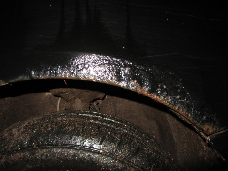

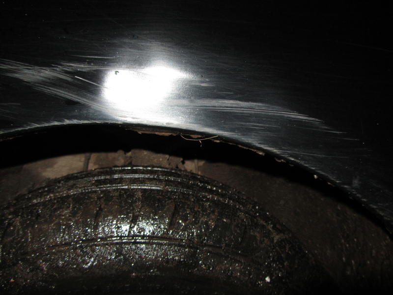

Hier mal etwas aus der Praxis:
Vor 5 oder 6 Jahren einen neuen Kotflügel auf dem freien Markt gekauft. Auto war schon alt, die Transportgrundierung glatt und unbeschädigt. Also habe ich die Transportgrundierung nur nass geschliffen und direkt mit 2-K-Decklack überlackiert.
Eine ordnungsgemäße Lackierung wäre mit etwas gröberem Trockenschliff, Primer, Schleiffüller, Nassschliff und Lackierung ausgeführt worden.
Wie auch immer - sieht jetzt so aus:
Als Gegenstück die andere Seite:
Ist jetzt etwa 16 Jahre alt. Originaler Kotflügel mit originalem Lackaufbau (Verzinkung, Primer, Füller, Decklack). Trotz Beulen und Kratzern praktisch rostfrei.
