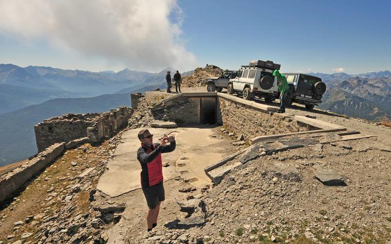

BeitragVerfasst am: 30.01.2017 12:32:42    Titel:
V3 T3 am Gipfelfort des Mt. Jafferau, wir sind über die steile Skipiste von Bardonecchia aus hoch.
Meint: So´n Bus kann verdammt viel, ich war sehr angenehm überrascht - allerdings weiß der Besitzer auch, was er tut, hat "böse" Reifen drauf und 2 Sperren drin.
