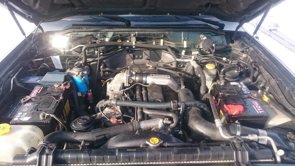

Aufgrund vereinzelter Forderungen zur Themenerstellung und einiger Nachfragen zum Projektstand dachte ich es wäre ganz nützlich das Forum als solches zu nutzen und hier auch mal etwas beizutragen.
Wie es der Titel sagt und einige hier auch bereits wissen, fand im Laufe des letzten Jahres ein Nissan Safari seinen Weg zu mir und Stand bisher ehrlich gesagt nur rum, bis dieses Wochenende mal Zeit war diesen in die Werkstatt zu fahren. Speziell geht es um ein Fahrzeug das auch im Forum schonmal auftauchte (Klick).
Darin wurde eigentlich schon alles zum Auto gesagt, orginaler Nissan Safari Y61 mit 4,2er Turbomotor und AT Getriebe. Dieser fand angeblich seit der Produktion seinen Weg über Australien, nach England, dann vermutlich Lettland und schließlich wurde er in Deutschland verkauft. Hier tauchte er immer mal bei mobile.de auf, da ihn aber bis dahin niemand haben wollte sind wir dann mal hingefahren und haben ihn nach genauer Kontrolle mitgenommen. Bis hierher schonmal vielen Dank an Team-Wildsau den ich bis zu diesem Punkt natürlich belästigt habe um ein paar Details zu erfahren auf welche beim TD42 zu achten ist neben den typischen Patrol-Problemen. Und auch an ChrisEF der für alle bei Kauf nicht entdeckten Mängel haftbar gemacht wird rotfl (dafür durfte er ihn aber auch über 400km per Achse überführen)

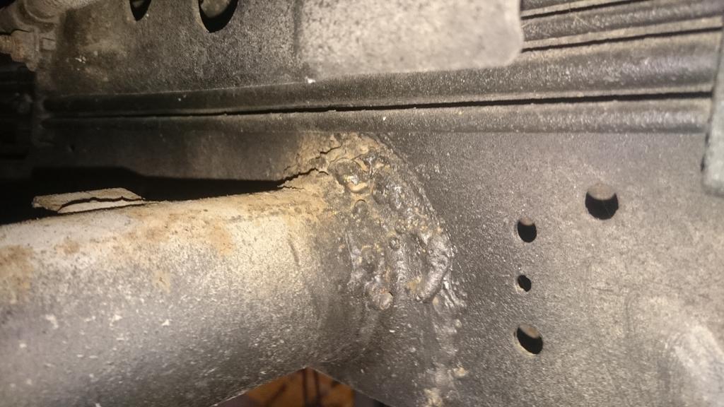

Vor nicht all zu langer Zeit wurde dieser auf LHD umgebaut, abgesehen von einer Schweißstelle am Rahmen sieht das auf den ersten Blick ziemlich gut gemacht aus.
Ein paar Fakten die mir so einfallen:
Motor: TD42T3
Getriebe: RE4R03A
Achsübersetzung: 4,111
Baujahr: 1998
Laufleistung: ~230.000KM (vermutlich aber mehr)
Klimaautomatik, LSD-Sperre HA, elektrische Spiegel, elektrische Fensterheber
Zutun gibt es einiges:
- Kühler undicht (der darunter liegende Träger folglich durchgerostet)
- Dichtung der Ansaugbrücke ist undicht und drückt Öl vom Ventildeckel und den Dreck der AGR raus
- Ventildeckeldichtung undicht
- Tacho scheint nicht korrekt zu funktionieren (ich vermute es wurde beim LHD Umbau der Tacho vom 3.0l/2.8l übernommen was zum anzeigen von falschen Werten führt)
- ESD und Glühkerzen müssen gemacht werden
- zudem typische Patrol-Probleme Achschenkel sind feucht und Rost an einigen Ecken. Der Rahmen ist für das Alter aber noch verhältnismäßig gut im Vergleich zu den meisten die bei uns seit knapp 20 Jahren rumfahren ohne groß gepflegt zu werden.

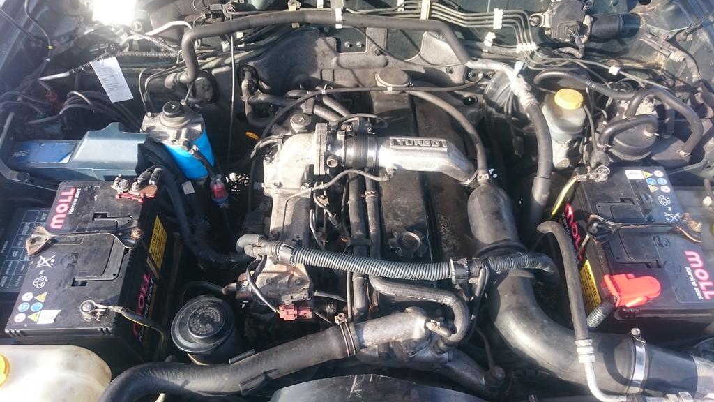

Von diesen Punkten abgesehen läuft er wenn er warm ist sehr angenehm (ich behaupte mal ruhiger als mein 2,8er). Die Automatik schaltet (wenn Sie irgendwann mal warm ist) auch sehr weich. Allerdings muss ich mich an das AT-Getriebe erstmal gewöhnen...

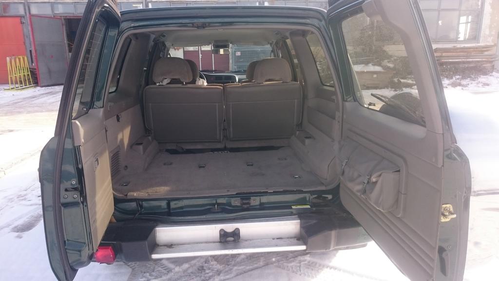

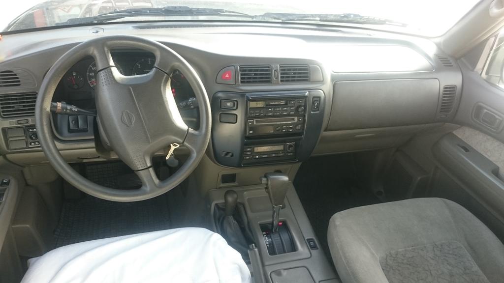

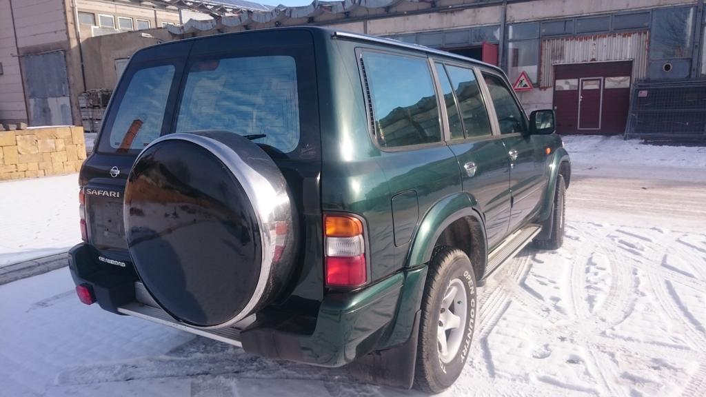

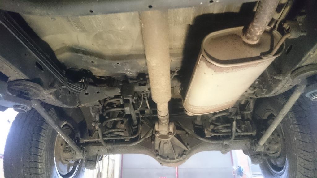

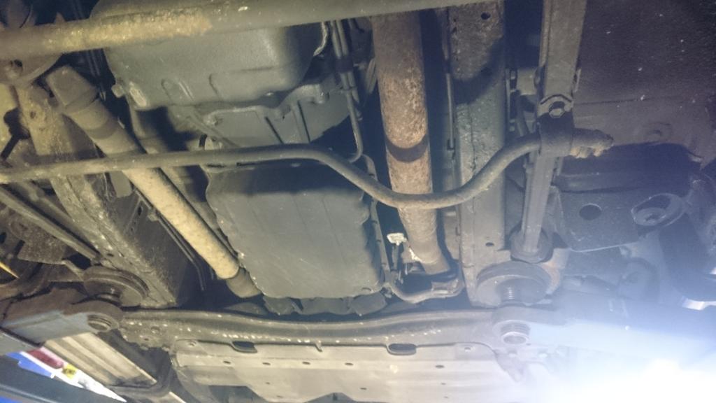

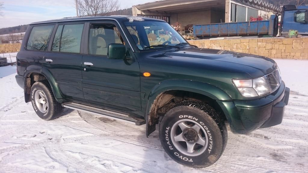

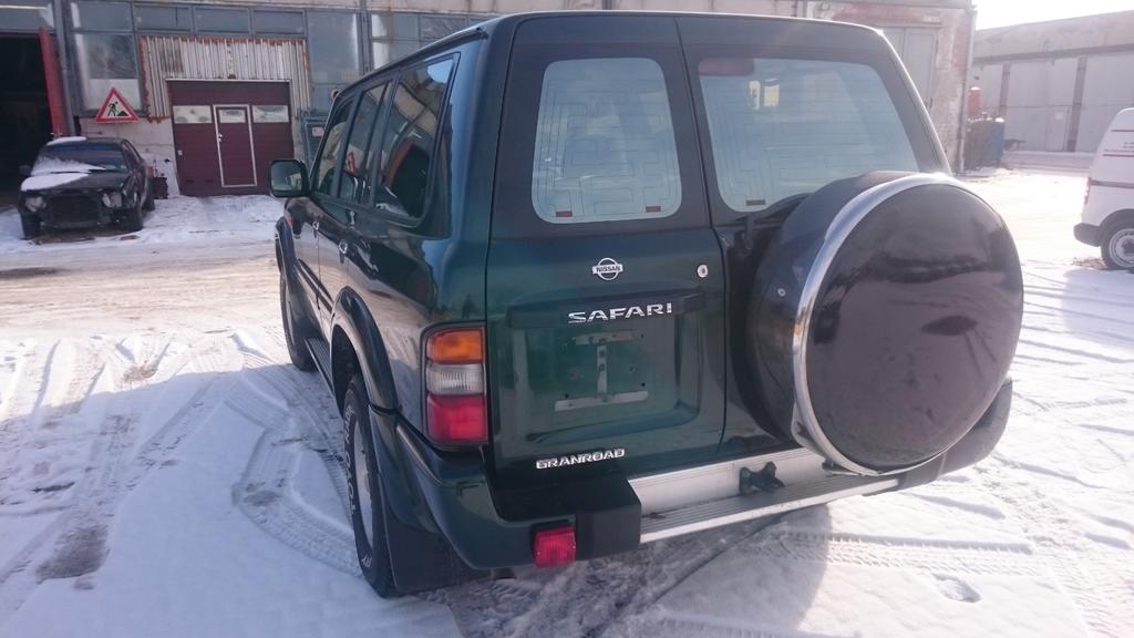

Hier mal ein paar Bilder (ja es wird von mir nur schlechte Handybilder geben, da ich keine ordentliche Kamera habe)
Eine Zwischenfrage, ist das eine echte Nissan Schweißnaht?

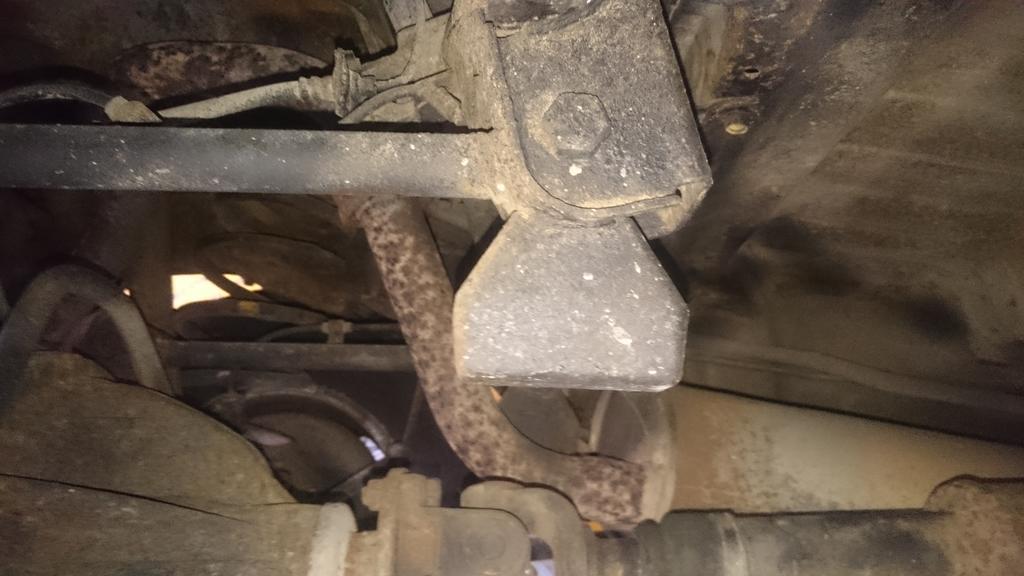

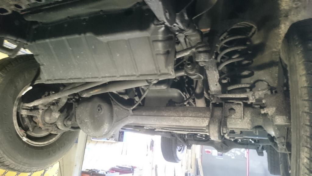

Welche Funktion hat dieses "Gewicht" welches am kurzen Längslenker der HA ist? Habe das bisher bei keinem Y60/61 gesehen

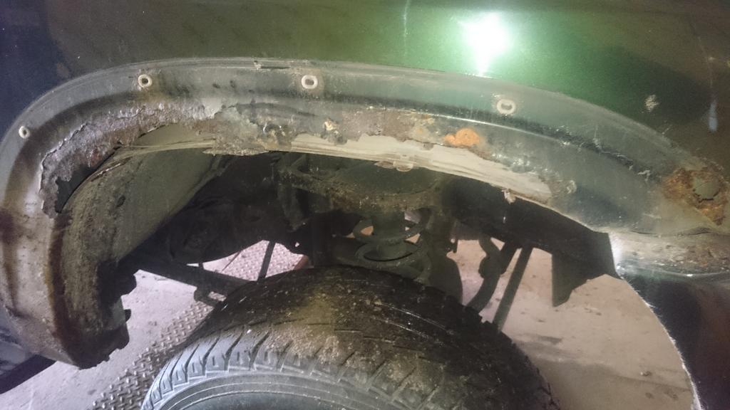

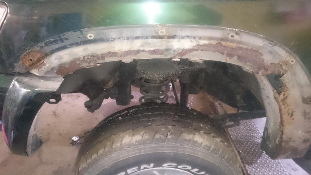

Dann ging es langsam los mit der genauen Begutachtung, die vorderen Kotflügel entsprachen (leider) genau den Erwartungen...

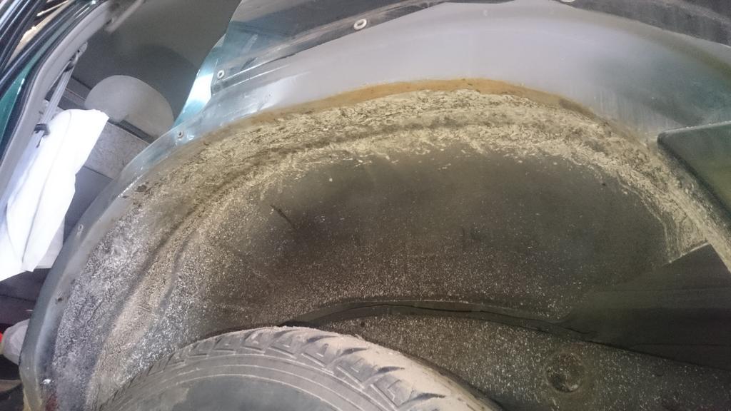

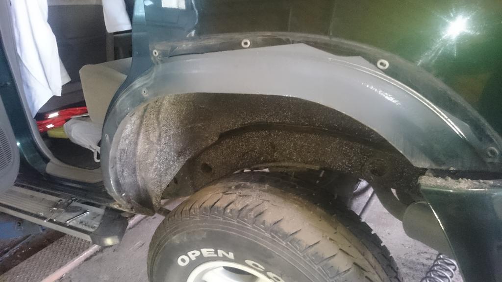

Hinten wurde bereits einmal Hand angelegt...

Der Zustand ist doch gar nicht so schlecht.
Die Kotflügel würde ich einfach ersetzen.
Die Gewichte an den Längslenkern habe ich auch. Dient wohl dazu, die Achse besser zu entkoppeln.
Dickere und stabilere Längslenker waren ihnen wohl nicht gut genug. Lieber Instabile schwerer machen. Hau mich, ich bin der Frühling

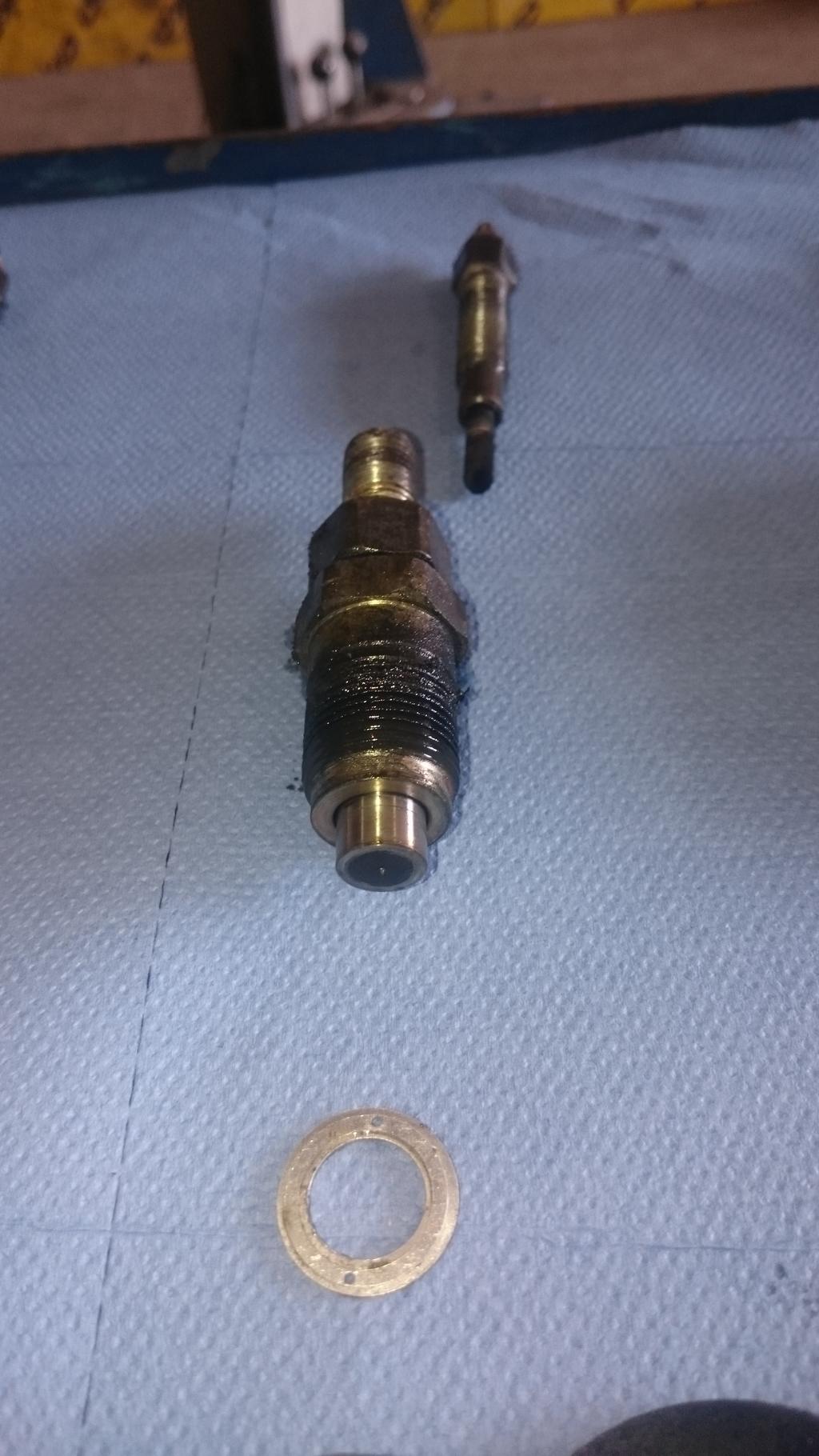

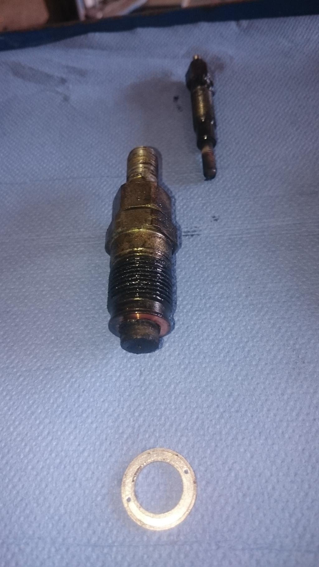

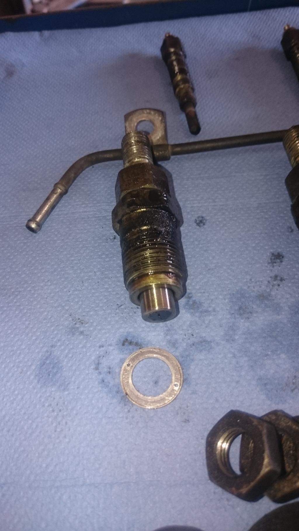

In letzter Zeit habe wurde sich eigentlich nur mit der Deinstallation aller möglichen Teile befasst, u.a. auch den ESD und Glühkerzen und vielem anderen was sich so an Anbauteilen im Motorraum tummelt.

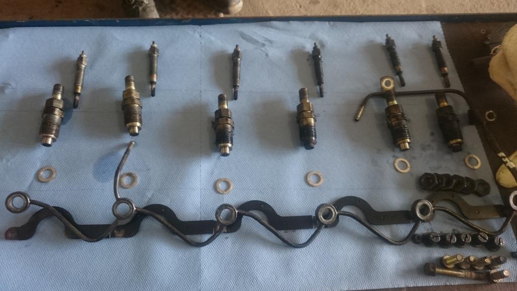

So sah es dann aus, als alle Düsen raus waren. Mit Hilfe wochenlanger Einwirkzeit von WD40 gingen sowohl Düsen als auch Kerzen angenehm leicht raus.

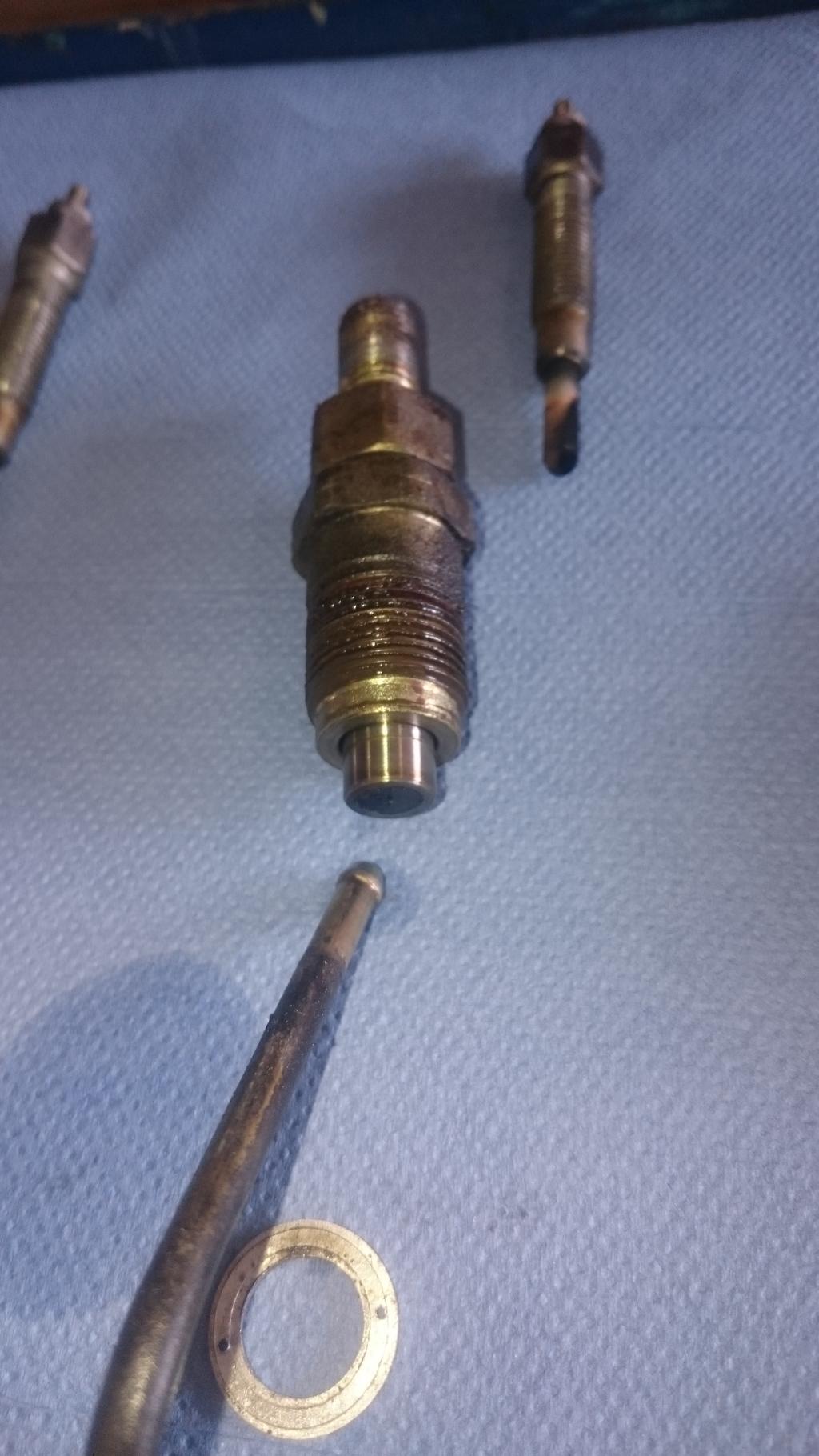

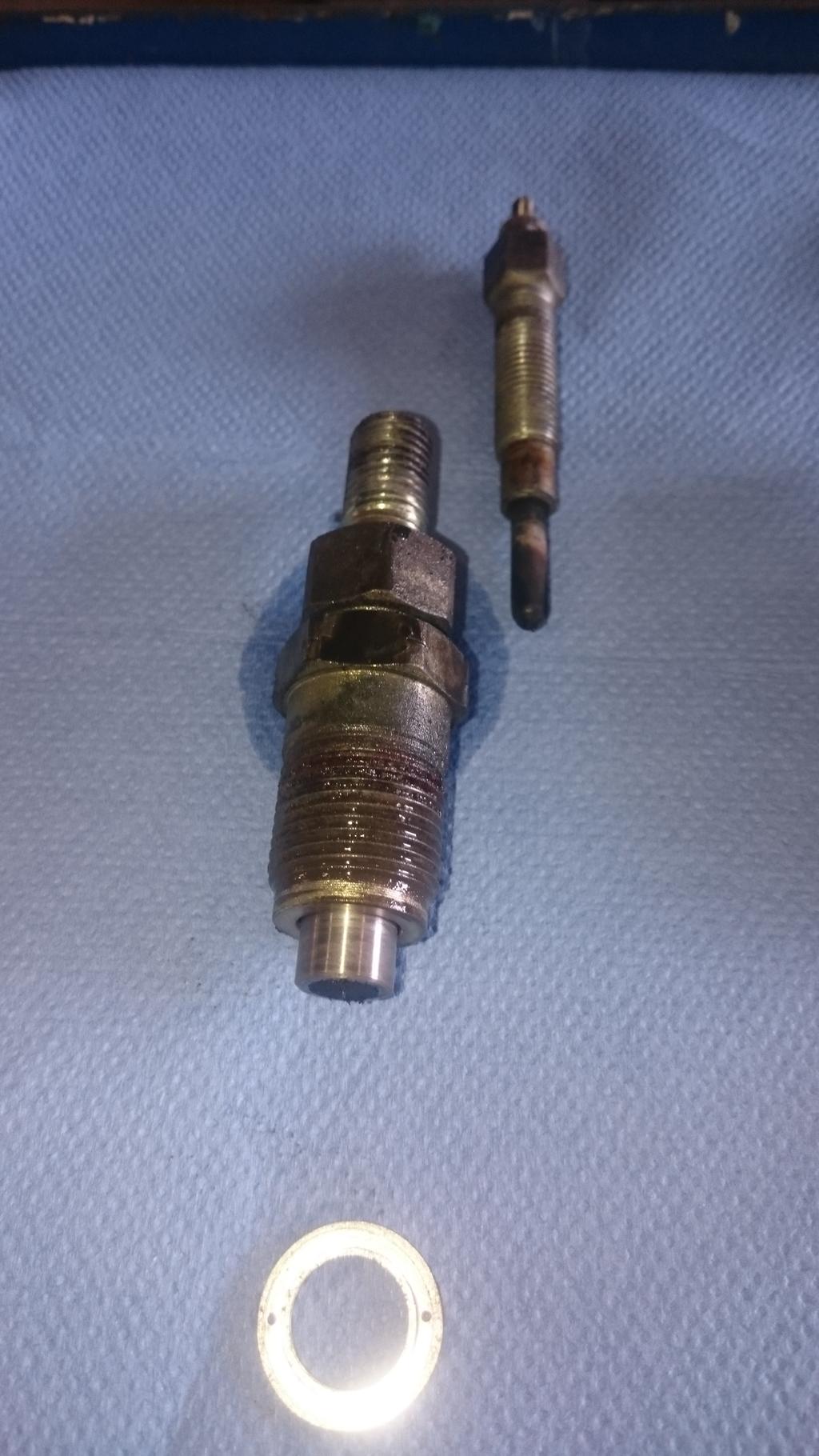

Falls es jemanden interessiert hier die Düsen nocheinmal genauer.
Zylinder 1
Zylinder 2
Zylinder 3
Zylinder 4
Zylinder 5
Zylinder 6

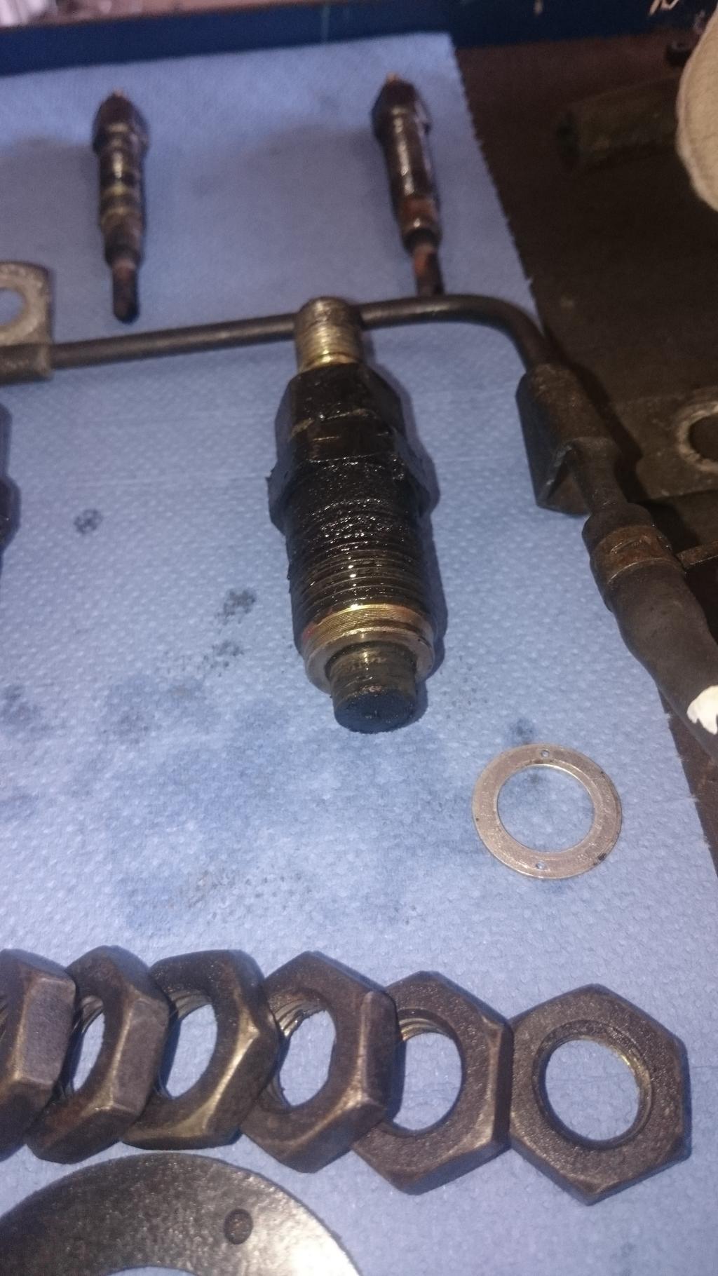

Hierzu mal eine Frage an die Experten (oder jeder der mehr Ahnung hat als ich), wie kann es sein das die 4. und 6. Düse auch oberhalb der Kupferdichtung so verrußt sind. Ist hier einfach die Dichtung hinüber gewesen? Mit Hilfe eines Motor-Stethoskop haben wir hier vorab schon beim Kraxler festgestellt, das sich der 4. und 6. Zylinder anderst anhören als der Rest.
Im Vergleich haben sich 1-3 und 5 nach bei Zündung einem dumpfen Schlag angehört, der 4. und 6. eher nach dem rasseln einer Schraube in einer leeren Coladose.

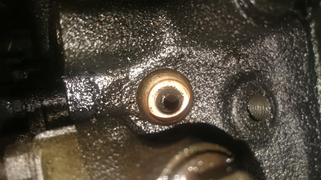

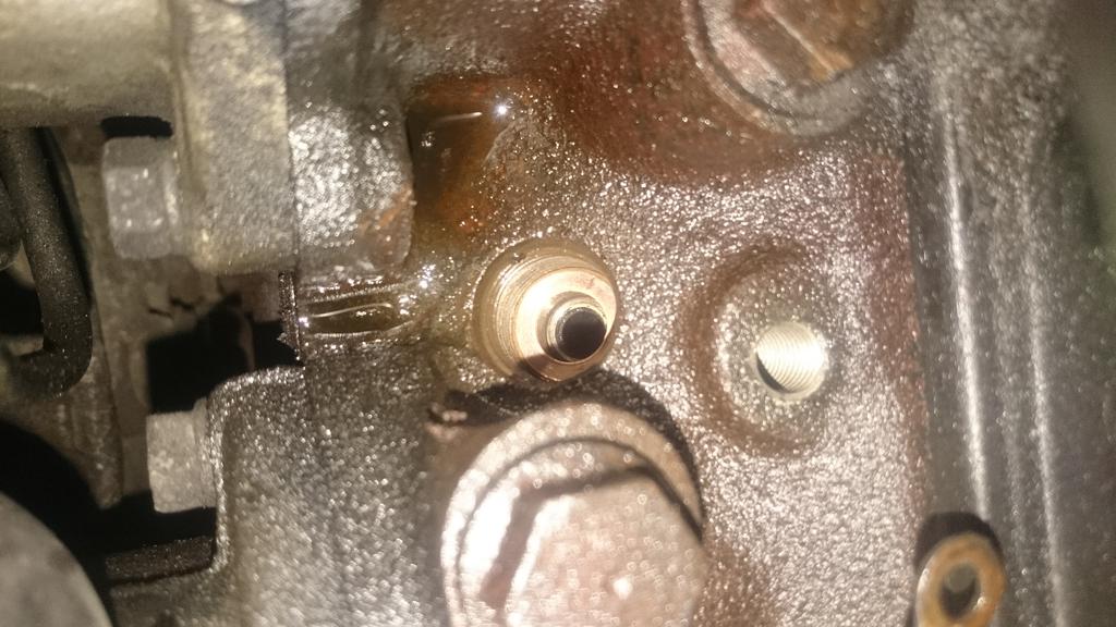

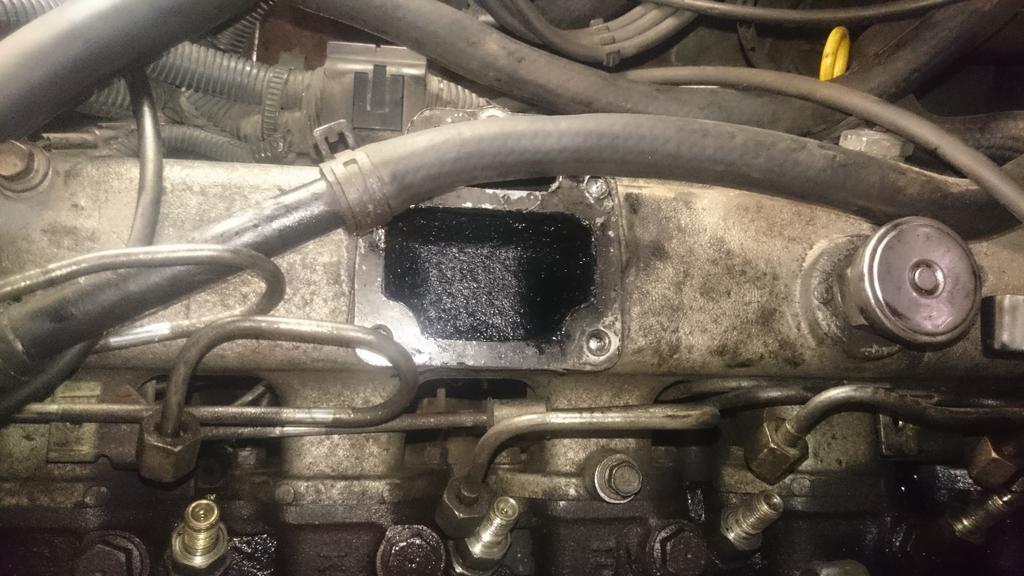

Hier noch ein Einblick von oben in den ESD Sitz von Zylinder 1 und 6 (auch hier wieder der angesprochene Ruß zu sehen), die Kupferdichtungen sind hier noch drin.
Z1
Z6

BeitragVerfasst am: 16.04.2017 14:28:53    Titel:
DU hast es schon gesagt ... es liegt an der Dichtung. Ja
(Möglich ist natürlich auch ein Riss im Düsenstock)
Das kann soweit gehen, daß sich auf dem Zylinderkopf am Düsenstock (durch die lockere/defekte/platte Dichtung oder einen Riss) richtig schwarzer Teer bildet.

BeitragVerfasst am: 16.04.2017 19:09:46    Titel:

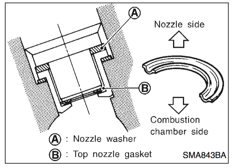

Die Kupferdichtung ist nicht schuld.
Ganz unten sitzt ein Stahlring. (Thermoring).
Er isoliert den Düseneinsatz.
Ist er kaputt, muss der untere Düsen-Sitz gezogen werden.
Die Kupferscheibe dichtet auf ihm zum Düsenhalter ab.
Zum Glück ist er auswechselbar!
Wenn das Gewinde zu stark verußt ist, dann ist die Dichtung vom Düsensitz zum Kopf defekt.
Schaut im Querschnitt so aus:

Ich danke euch schon einmal für die Antworten, bin die Tage nicht weiter dazu gekommen mir die Düsensitze und Gewinde genauer anzuschauen, aber mit der Zeichnung weiss ich zumindest wie die aufgebaut sind.
@Kraxler: Habe bei mir mittlerweile auch ein (Billig-)Endoskop liegen - mal sehen ob es durch die Öffnung passt. Aber wollte ja eh mal mit einem Längslenker bei dir vorbei kommen, die Achsen liegen ja eh schon nur noch unterm Auto.

Was du mit einem Endoskop in der Vorkammer willst, ist mir schleierhaft.
In den Brennraum kommst du nur mit einem sehr dünnen Kopf.
