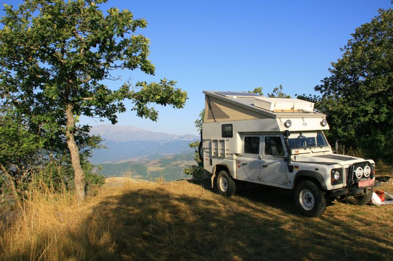

Ich bin nach meinem Defender 110 mit Dachzelt bei einem 130er 300TDI mit ORTEC-Aufbau gelandet:
- Basisfahrzeug elektronikfrei
- verkraftet auch mal schlechteren oder schwefelhaltigen Diesel
- LR Ersatzteile günstig und über UK-Anbieter gut verfügbar
- für 2 bequem, man kann sich bei schlechtem Wetter auch drinnen aufhalten
Schaut dann wie folgt aus:
Grüsse
Bernie
