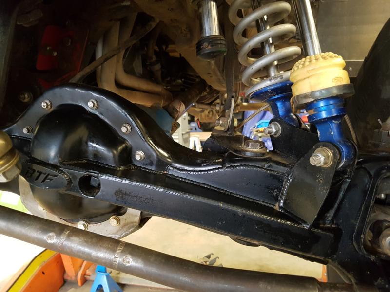

er bekommt eine Scheibe. Es kann ja auch in Bulgarien regnen. Das Frischluftsystem bleibt drin und die Schläuche schließen wir an Gebläsedüsen für die Frontscheibe an. So können wir im Ernstfall das System weiterhin zur Helmbelüftung nutzen.
Original ist die Vorderachse zu schwach. Wie auf den Fotos zu sehen sind die Achskörper kompl. verstärkt und verlängert sowie im Winkel verändert. Wenn der Bronco so da steht hat er trotz Höherlegung noch negativer Sturz. Die I Beams sind doppelt so lang und aus Rohren hergestellt. Alle Lager sind uni Ball. Die Antriebswellen sind extra verlängert angefertigt. Das originale Lenkgestänge könnte die Federwege ohne Eigenlenken nicht verarbeiten. ´Das Lenkgestänge ist speziell für diese die Federwege konstruiert.

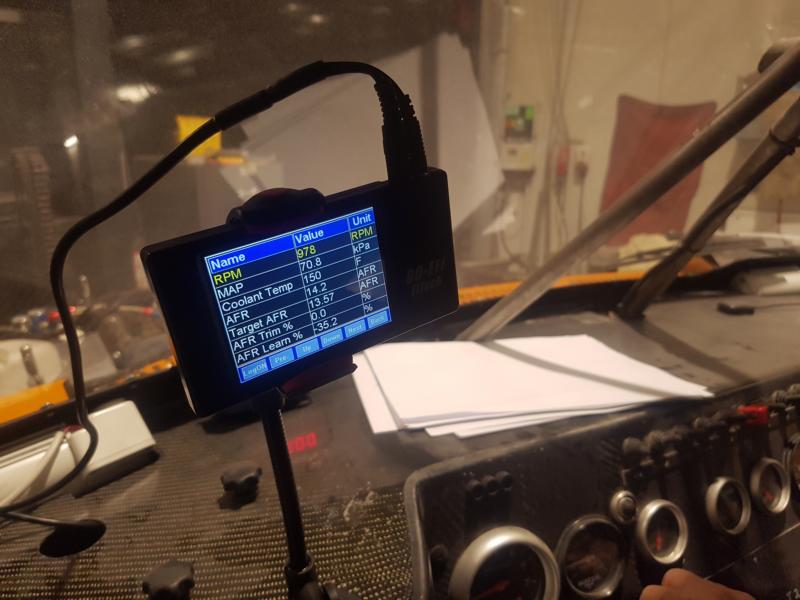

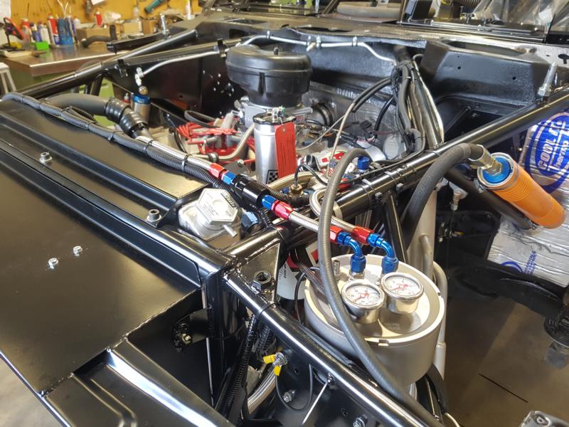

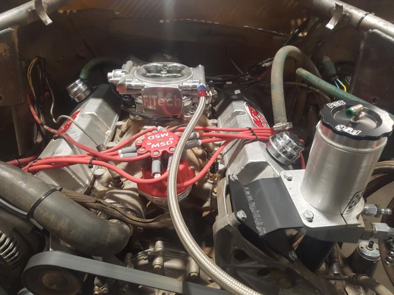

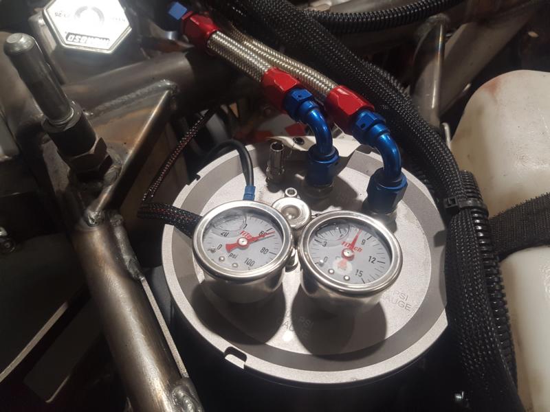

Der V8 hat eine neue Gemischaufbereitung bekommen. Eine Zentraleinspritzung Lambda geregelt. Mit Mäusekino für Feineinstellungen. Das Laufverhalten ist kein Vergleich zum Vergaser. Das Teil haben wir direkt in den USA bestellt. Leider hatte das Mäusekino einen Wackelkontakt. Eine E-Mail zum Hersteller reichte und es kam 8 Tage später mit Fed Ex kostenloser Ersatz. Die wollen nicht mal das defekte Teil zurück haben. Das ist mal ein Kundenservice.

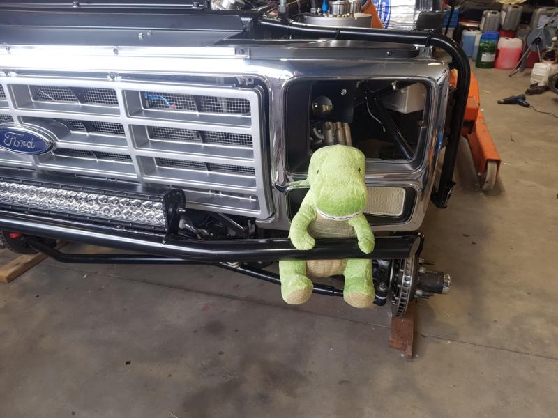

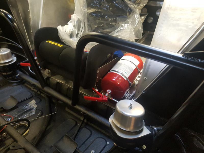

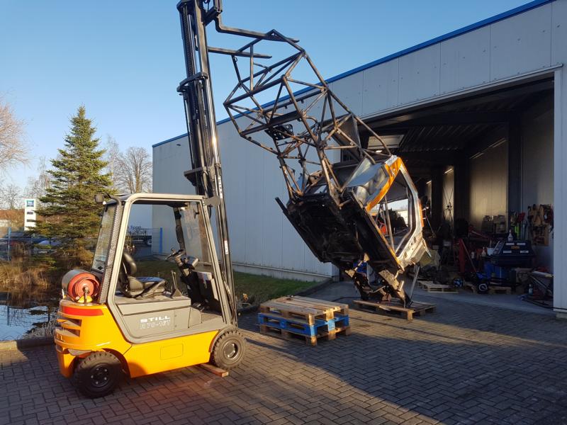

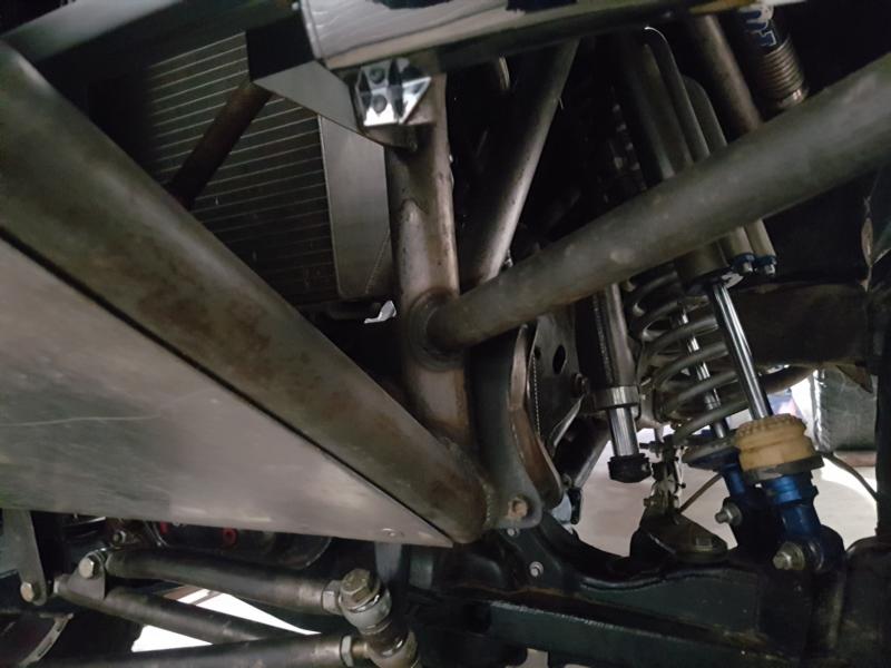

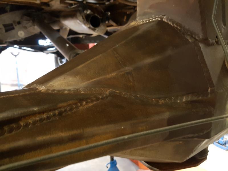

Nach einigen Tests haben wir den Bronco vollständig zerlegt und einige Schweißarbeiten durchgeführt. Nun ist der Rahmen sauber und fertig zum lackieren. Sobald der Rahmen fertig ist beginnt der Zusammenbau.
Wir haben jedes Teil sehr genau untersucht und wenn nötig instandgesetzt oder verbessert.
Und ihr könnt euch vorstellen das wir einiges gefunden haben. Das Auto war ja 10 Jahre im Renneinsatz und das bei 6-8 Rennen pro Jahr.

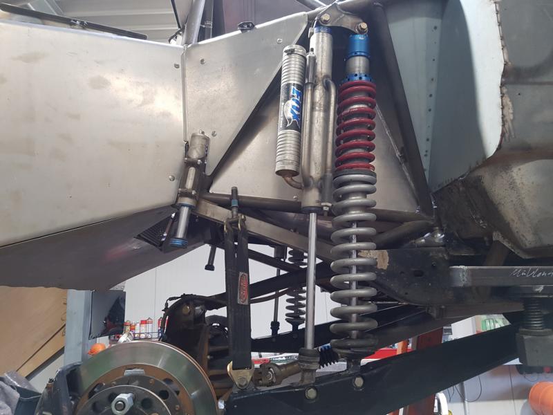

Und das unglaubliche, alle Fahrwerksteile Top in Ordnung, kein Spiel an den Fahrwerkslagern. Alle abgelassenen Öle wie neu, selbst in den Radlagern frisches Fett usw.
Zwei von diesen Riesenstoßdämpfern müssen neu befüllt und entlüftet werden. Da wir eine ganze Box Fox Ersatzteile und 15l Fox Dämpferöl mitbekommen haben sollte es kein Problem geben .
Wir denken der Bronco hat keine Geheimnisse mehr.
Viele Grüsse Micha

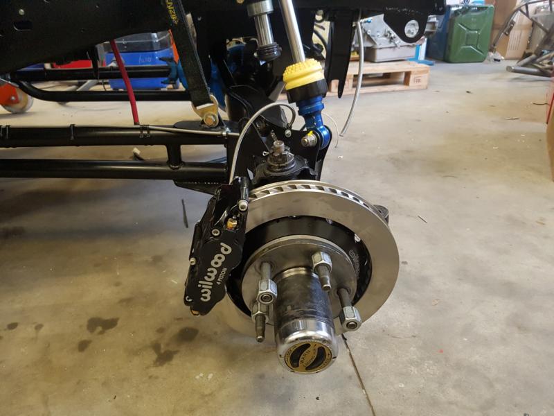

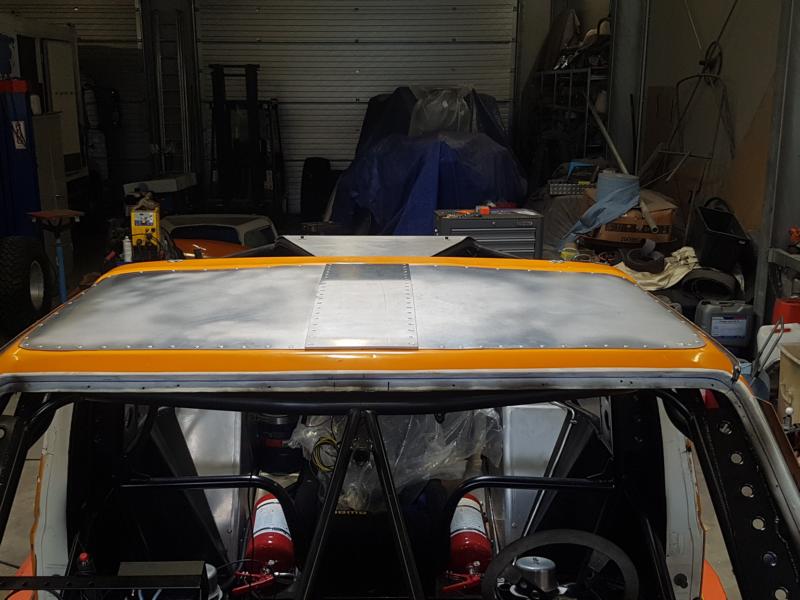

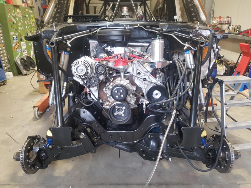

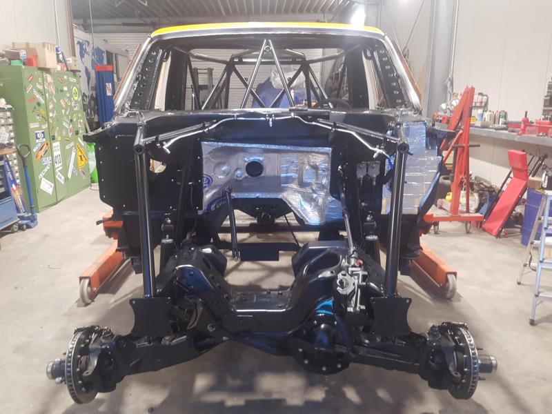

BeitragVerfasst am: 23.04.2017 20:51:41    Titel:

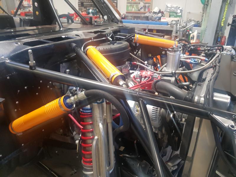

Hallo schon 70% wieder zusammen.
Micha

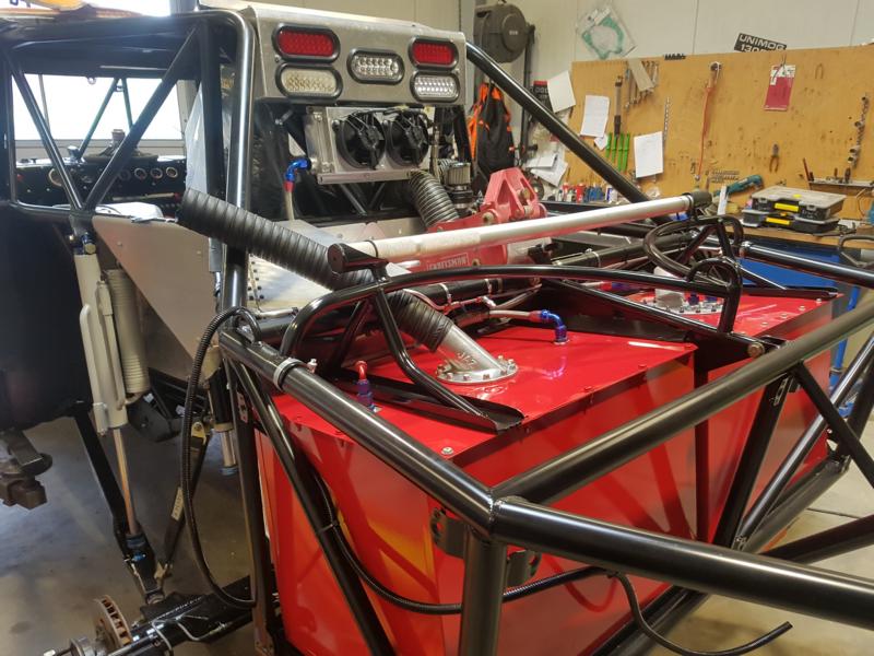

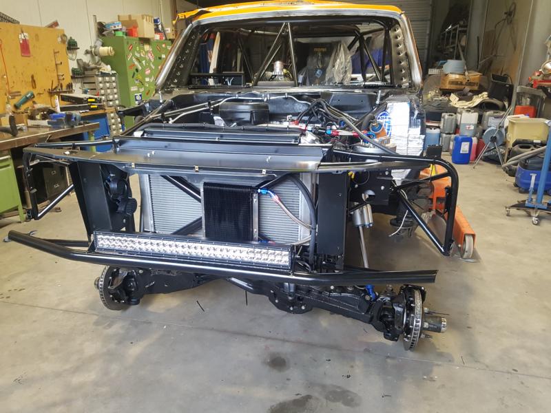

BeitragVerfasst am: 23.04.2017 20:55:27    Titel:
Weitere Bilder
