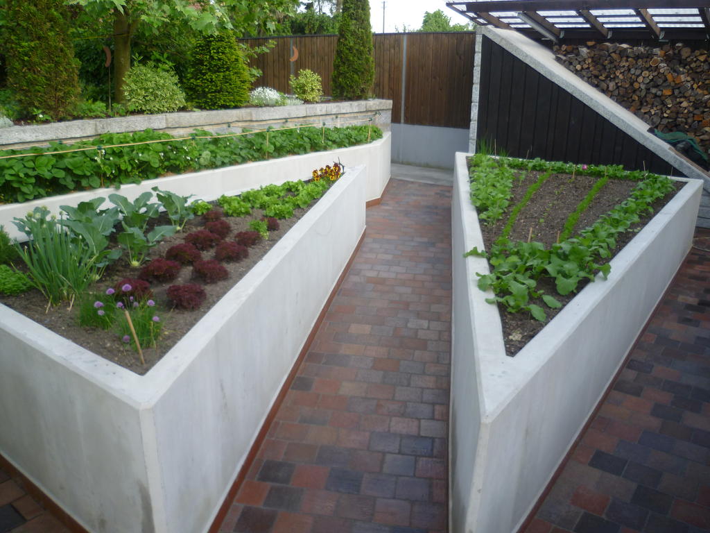

BeitragVerfasst am: 08.03.2017 17:00:49    Titel:
Oder so Ätsch

BeitragVerfasst am: 08.03.2017 19:31:30    Titel:
toyota_bastler hat folgendes geschrieben:
Oder so Ätsch
Tiptop Beide Daumen hoch dafür. Selbst gebaut?

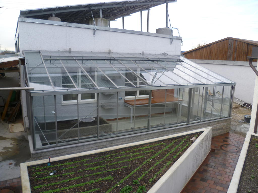

BeitragVerfasst am: 08.03.2017 20:12:07    Titel:
Jo,
alles selber gebaut!
Von der anderen Seite schaut's so aus.
