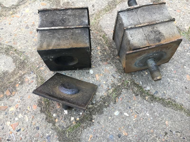

Meine alten hinteren Lager
Schöne Grüße

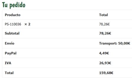

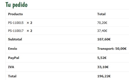

Leider habe ich für die vorderen Lager (PS110015 und PS110017) keine Alternative finden können und so habe ich unter Schmerzen bei meinem "spanischen Amigo" die Lager bestellen müssen. Hier die Rechnung:
Dazu muss ich sagen, die 200€ bringen mich natürlich nicht um! Aber 50€ für Versand innerhalb der EU verursachen bei mir echt Schmerzen. Und dazu kommen dann noch die Apothekenpreise. Nur zum Vergleich hier, was dort die hinteren Lager kosten würden. Da sieht man dann doch, was für einen Gegenwert ich für meine Euronen bekomme Headbanger

Die Getriebelager waren, wie auf den Bildern oben zu sehen, völlig auseinander und das Getriebe lag nur Dank der Schwerkraft an seinem Platz. Auch die Motorlager waren am Ende. Bei einem lag der Motor auf den Eisenanstößen des Lagers. Seit dem Tausch sind Motor und Getriebe wieder vernüftig gelagert. Das macht sich z.B. beim Gas geben bemerkbar (Motor schaukelt nicht mehr) und es gibt auch keine Motorvibrationen im Stand mehr. Die haupsächliche Ursache der Vibrationen im Antriebsstrang war allerdings ein verschlissenes Kreuzgelenk an der hinteren Kardanwelle.
