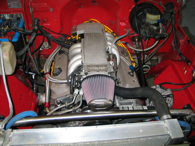

ist es möglich einen V8 in einen BJ 40 einzubauen.
Wenn ja......hat jemand Kontakte oder INFO`s
Danke...[/quote]

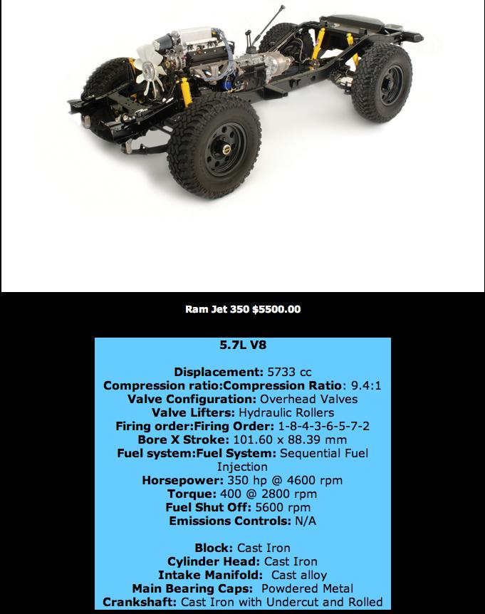

Wenns in einen FJ passt, sollte das in einen BJ auch klappen:
http://www.tlc4x4.com/ramjet.htm
Habe allerdings keine Ahnung, wer so einen Umbau in D. machen könnte, in USA gibt´s ja etliche V8-Umbauten des normalen FJ.

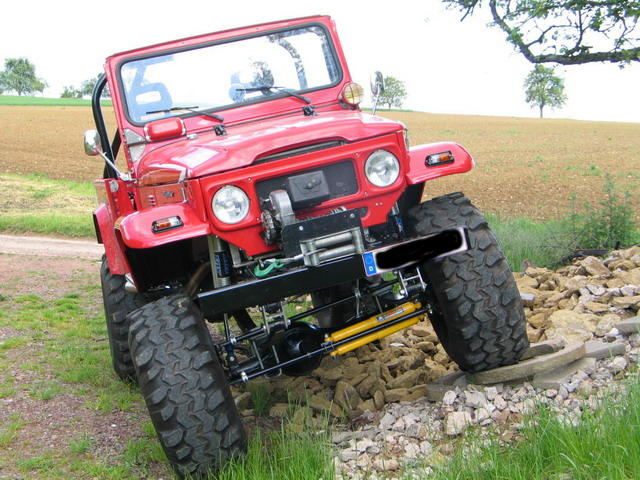

ja, es gibt einige BJ / FJ 40 mit V8 in Deutschland. Wenn's dir Ernst ist dann kannst du zumindest mit Heiti:
Kontakt afnehmen.
Er wohnt in Rehlingen - Siersburg im Saarland.
Ein paar mehr Fotos findest du unter http://www.toyotaloda.de/gaestebilder.php .
Ich kenne jedenfalls darüberhinaus noch einen Gelben und einen Grauen.
viele Grüsse
Markus

Meinst du mit dem gelben evtl. Burkhard Eggemann (gelber J4, 5,7l V8, Unimog-Achsen - hat die Croatia Trophy 2006[?] gerockt)???
Sieht mana uch im Abenteuer Auto Bericht über die MAD-Trophy.

ich habe übrigens Kontak zu einer Firma Namens PowerTrax aufgenommen die solch einen Umbau bewältigen könnten. Soll rund 15.000,- Tacken kosten.
weiß jemand ob der Preis event. o.k. ist?
gruß digger78...

der Axel Hammer liefert halt Feinkost - wenn man sichs leisten kann ist's sicher o.k. - Beschwerden hab' ich über seine Sachen jedenfalls noch nicht gehört.
Wenn man das Ganze allerdings gezwungenermassen etwas ökonomischer angehen muss geht's bei weiten billiger:
z.T. generalüberholte US - V8 kosten im Ebay nicht arg viel, Adapter aufs Toyota - getriebe gibts in USA von der Stange - dazu etliche Umbauseiten, z.B. hier:
http://www.ih8mud.com/cruisertech.php
oder auch - als ein Thread von vielen:
http://www.pirate4x4.com/forum/showthread.php?t=307002
Wenn du dich da durchgelesen hast bist du erstmal im Groben im Bilde was machbar ist. Ich glaub' bei Baujahren vor' 88 gibts auch abgasmässig keine Probleme mit dem TÜV.

Vielleicht für manchen interessant zu wissen ist, dass - um den Knickwinkel der Kardangelenke zu verringern - die Achsrohre abgeschnitten und verdreht wieder verschweisst werden.
So wie man es halt i.d.R. beim 'SOA' - beim Spring - over Axle - Umbau (siehe auch die Berichte auf der IH8mud - Seite ) machen sollte.
