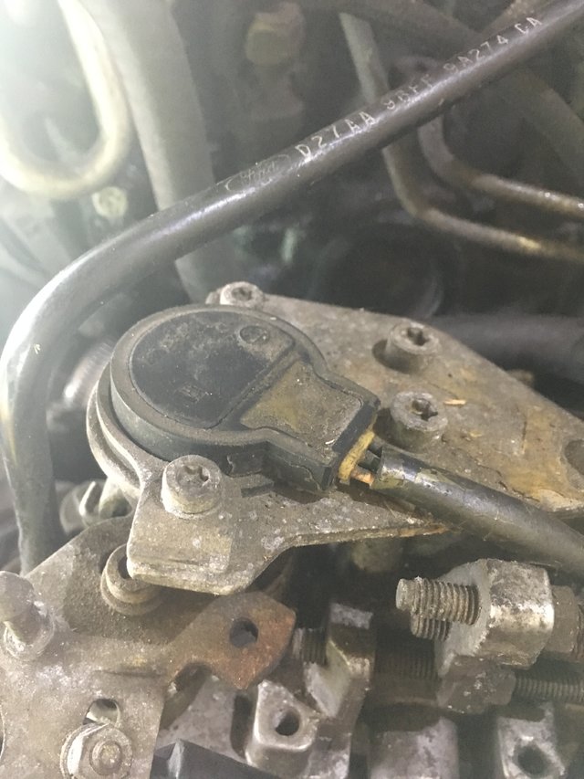

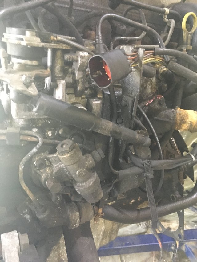

Habe mir einen 1,8L Ford Saugdiesel mit 40kw besorgt, den ich zum Laufen bringen will.
Eigentlich sollte das doch ganz einfach sein, dachte ich.
Stutzig bin ich geworden als ich das AGR entdeckt habe traurig
Eigentlich dachte ich das ich nur einen Abschaltmagnet finden werde, doch leider ist da etwas mehr dran.
Kann mir das jemand erklären wie ich da was anschließen oder umbauen muss, damit der Motor läuft, oder hat jemand einen Elektroplan? Bin für jeden hilfreichen Input dankbar

BeitragVerfasst am: 06.04.2017 09:13:35    Titel:
Nicht Dein Ernst, oder? Das Du hier solche Fragen stellst ... Obskur
Alles, was vom Poti auf der ESP kommt, ist für die AGR zuständig - kannst Du also erstmal weglassen.
Wenn Du nun den Strom direkt auf den/die Magneten gibst, sollte der Motor eigentlich laufen. Ja

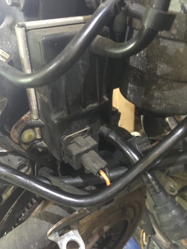

BeitragVerfasst am: 06.04.2017 09:32:38    Titel: Re: Elektrische Anschlüsse an Verteilereinspritzpumpe
Auf dem cover steht: endura de
Was ist das?
und das:
[/quote]
Momentan habe ich grad wirklich keine Lust auf Elektrikprobleme ohne Schaltplan Hau mich, ich bin der Frühling

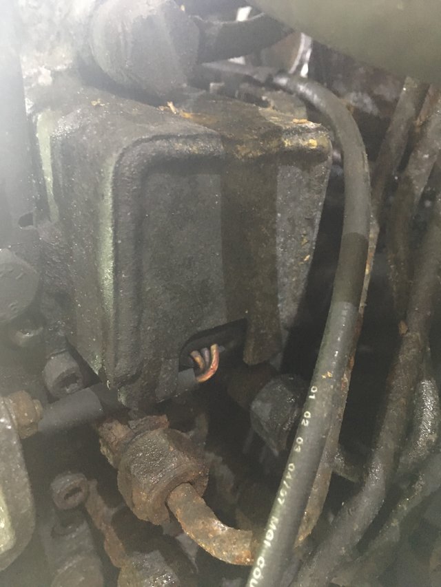

BeitragVerfasst am: 06.04.2017 12:34:10    Titel:
Der Kasten über den rails schaut wie eine Wegfahrsperre aus!
Dahinter sitzt das Magnetventil.
Man erkennt man die Dinger an den Abreisschrauben.
Soll ja manipulationssicher sein.

BeitragVerfasst am: 06.04.2017 12:40:13    Titel:
Servus
das eine kastel dürfte in der tat die wegfahrsperre sein.
das kastel einfach mit einem meißel runter und dahinter sollte das magnetventiel sitzen.
aber nur wenn das kastel an die pumpe geschraubt ist ,wenn es ein teil der pumpe ist dann muss es etwas anderes sein.
die anderen beiden dinger sehen aber auch wie magnetventile aus.
oder es sind "" Glühkerzen"" zur Vorwärmung ???
das 2 kastel mit den 2 kabeln ???????
hab ich so noch nie gesehen .
sind das Kraftstoffleitungen die da reingehen ??
wenn ja dann ist es vielleicht ein schalter für wasser im diesel.
gruss ,michi

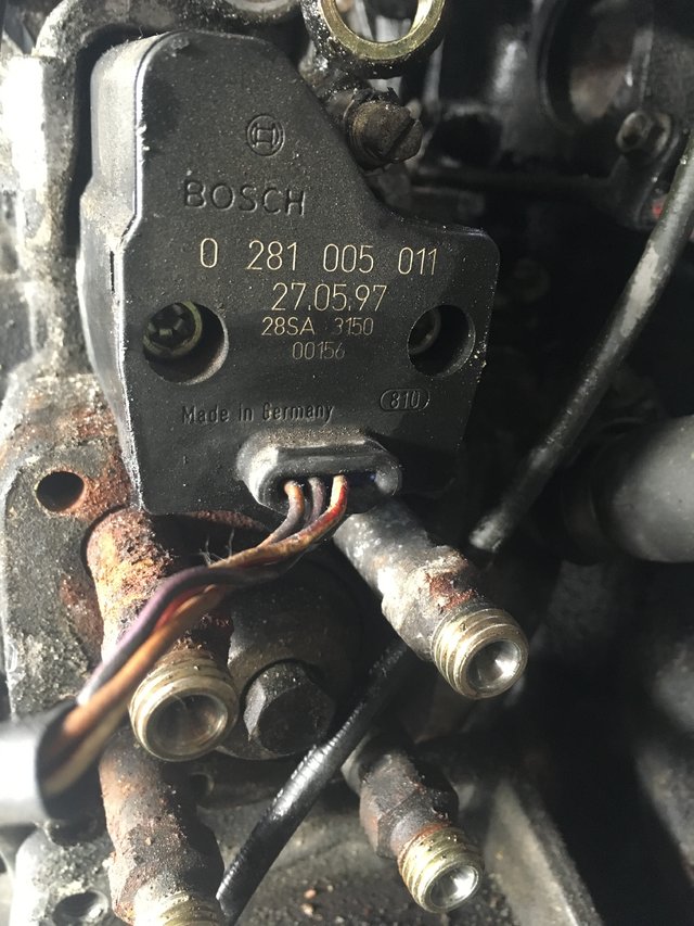

BeitragVerfasst am: 06.04.2017 17:24:01    Titel:
so noch etwas weiter geschraubt.
3 Kabel gehen rein eins geht raus zum Magnetventil.
Muss ich da zum Betrieb des Motors 12V drauf geben?
Cheers
GSMIX
MOLON LABE
und
BeitragVerfasst am: 06.04.2017 17:30:21    Titel:
Ja.
Das ist die WFS.

BeitragVerfasst am: 06.04.2017 17:32:45    Titel:
Also WFS entsorgen und auf den einen Draht zum Magnetventil 12V geben?
Cheers
GSMIX
MOLON LABE
und
der präsident
Karpatenfuchs
1. 130 defender 300tdi
2. discovery 2 td5 aut.2002
3. einige range rover P38 4,6
4. freelander 2.0 TD4
BeitragVerfasst am: 06.04.2017 17:33:17    Titel:
Servus
Das ist aber jetzt ein Scherz .....
Oder ?
Klar müssen da 12 Volt drauf .
Dann sollte er eigendlich schon laufen.
Was das andere zeug ist musst du halt noch schauen.
Sollte aber nix mit der spritZufuhr zu tun haben.
Gruß, michi

BeitragVerfasst am: 06.04.2017 17:45:49    Titel:
Servus
Eines der Kabel die zu dem wegfahrsperren Kastell gehen sollte ja die 12 Volt führen.
Du kannst aber auch einfach das magnetventil " blocken"" damit es immer offen ist.
Abstellen geht dann halt nur mehr durch abwürgen oder stand "" gas"" ganz wegnehmen.
Gruß, michi

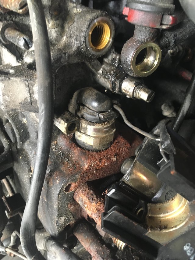

BeitragVerfasst am: 06.04.2017 17:51:42    Titel:
Also wenn das Magnetventil hinter der WFS der Abschaltmagnet ist, was sind dann das für Dinger:
Obskur

BeitragVerfasst am: 06.04.2017 18:15:25    Titel:
SERVUS
ABSCHALTVENTIL ODER GLÜHKERZE
ETWAS ANDERES FÄLLT MIR NICHT EIN.
12 VOLT DRAUF UND SCHAUEN WAS PASSIERT.
GRUß MICHI

BeitragVerfasst am: 06.04.2017 18:29:31    Titel:
Glühkerzen sind es nicht die sind oben im Brennraum und mit 4 q angeschlossen.
