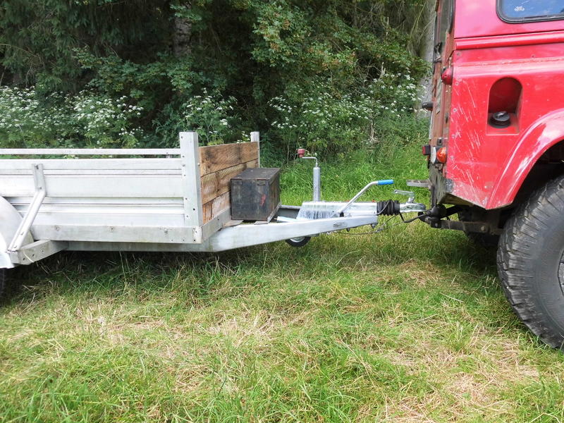

Also ich hab nen Anhänger mit Peiz Bestückung, Auflaufeinrichtung mit Böckmannflansch, das muss iwas ganz spezielles sein, ich habe da nur eine Auflaufeinrichtung gefunden die 1zu1 gepast hätte für bald 700€,
das war der ganze Anhänger nicht wert..... gesucht und gekauft hab ich dann eine mit möglichst breit auslaufendem Lochflansch um die überhaupt montiert zu bekommen, und zwar von Schlegl bis 2000kg um
170€, Langlöcher ware immer noch nötig. Bremsgestänge müsst ich von m10 auf m8 Adaptieren. System funktioniert gut mit den Achsen, und eine erträgliche Kupplungshöhe hab ich nun auch, weil obenauf montiert -
nicht unter die Zugdeichsel. Die werks Zugeinrichtung war nicht nur ausgeschlagen sondern auch mehrfach gerissen, was erst nach dem Ausbau sichtbar wurde, gruselig. Der Tüff war über die neue Zugeinrichtung generell froh, keine weiteren nachfragen.
