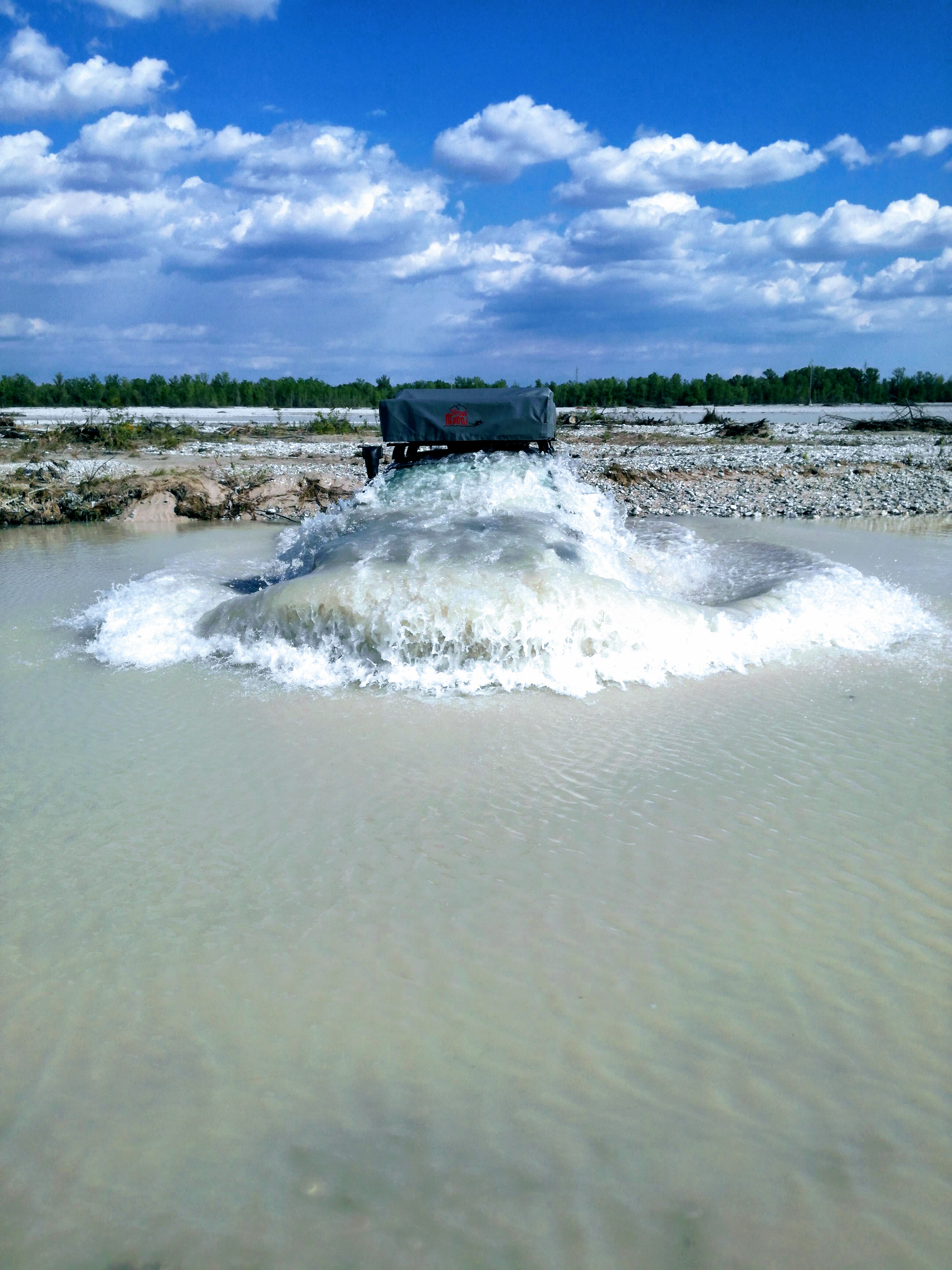

BeitragVerfasst am: 15.05.2017 18:27:10    Titel: Waterceoss
Hier der erste test
Ein kleiner watercross
 Dateiname:  IMG_20170429_160924_018.jpg
 Dateigröße:  1.86 MB
 Heruntergeladen:  326 mal

BeitragVerfasst am: 15.05.2017 23:18:49    Titel: Re: Waterceoss
v8brother hat folgendes geschrieben:
Hier der erste test
Das beste Beispiel dafür wie man es absolut nicht macht.

BeitragVerfasst am: 16.05.2017 06:12:53    Titel: Re: L200 Hilfe und Tipps
Hallo Forum!
Ich habe einen l200 bj 2003 und ein paar Fragen dazu!
Ich bin ein erfahrener offroader und ich würde gerne wissen auf was ich so acht geben muss bei Furten und Reisen.
Wo ist das Steuergerät? Ist das dicht? Was ist bei tiefen Wasserdurchfahrten zu beachten?wo sie die die Schwachstellen? Habe einen Schnorchel und bereits alle achs bzw Getriebe Entlüftungen höher gelegt.
Was nehmt ihr mit für Ersatzteile? zB beim Defender eine steckachse,bei Jeep Kreuzgelenke,bei Chevy Zündverteiler,....
Ich bitte um Ratschläge!
Danke
LG arno
Da sagt das Bild aber was ganz Anderes !!!!!!!!!!!!!!!! Nee, oder? Nee, oder? Nee, oder?

rotfl ... und trotzdem ein geiles Bild. Ja

BeitragVerfasst am: 17.05.2017 11:36:31    Titel:
Dirtrider hat folgendes geschrieben:
Genau, das ist das Einzige was zählt.
