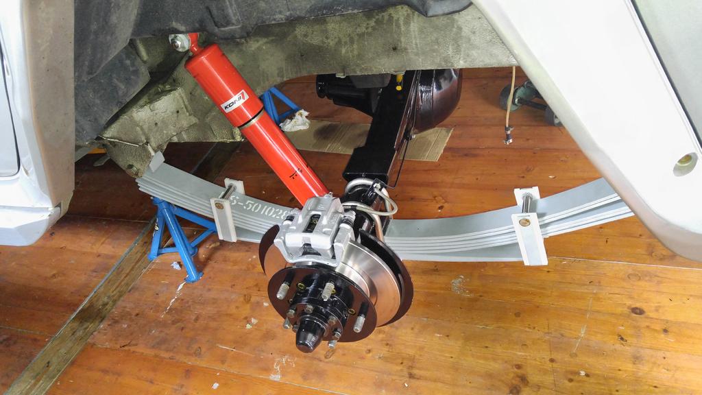

Für mein Auto habe ich seinerzeit folgende Koni gekauft. Da das Fahrzeug noch in der Revision ist habe ich bisher keine Erfahrungen im Fahrbetrieb machen können.
23-905454 ist der Stoßdämpfer für Iveco Massif und Santana PS10 Vorderachse KONI Heavy Track
RAID für Fahrzeug mit Originalfahrwerk und Höherlegung bis 30mm
23-905455 ist der Stoßdämpfer für Iveco Massif und Santana PS Hinterachse KONI Heavy Track RAID

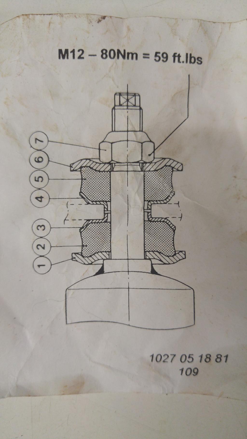

An der Hinterachse sind die M12-Stehbolzen ca 5mm zu lang und die beiden angefrästen Flächen für den 8mm Gabelschlüssel zum festhalten des Dämpfers um das vorgeschriebene Drehmoment von 80Nm für die untere selbstsichernde Mutter zu erreichen ist hierfür völlig ungeeignet. In der Zeichnung ist es die kleine diagonalgekreuzte Fläche. Der Gabelschlüssel dreht einfach durch. Deshalb macht es kein Problem die Stehbolzen um genau diese Konterflächen (ca. 5mm) zu kürzen. Jetzt stoßen die Stehbolzen auch nicht mehr an der oberen Blattfeder an.
Zum Gegenhalten (statt Gabelschlüssel) habe ich einen Bandschlüssel unten am Stossdämperrohr auf der Schweissnaht plaziert. Das funktionierte gut.

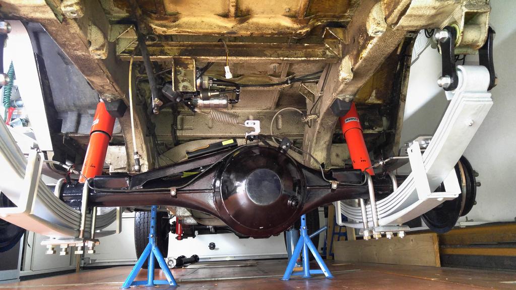

BeitragVerfasst am: 27.07.2018 16:51:45    Titel:
So sieht meine überholte Hinterachse mit Koni's aus.
Den Tank habe ich auch restauriert. Er ist nur noch nicht eingebaut.
Wenn es interessiert kann ich hiervon auch mal Bilder posten.
Saludos
Caminante
Turi
Wohnort: Ostschweiz
1. Iveco Massif, Toyota HZJ79, Mini Cooper S, Triumph Street Scrambler
BeitragVerfasst am: 28.07.2018 07:47:20    Titel:
hallo Caminate
Schön gemacht, ist ja besser als neu YES
