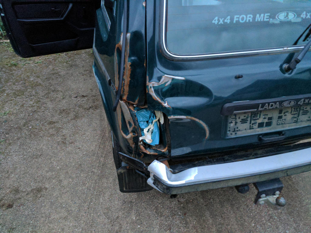

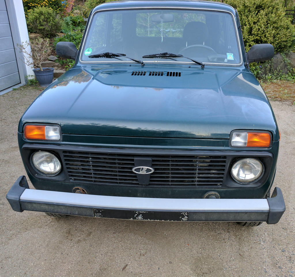

da ich mir vor kurzem meinen ersten Lada Niva gekauft habe (an dem es noch einiges zu tun gab/gibt) und ich hier einiges an Hinweisen und Ideen gefunden habe, möchte ich meinen Fortschritt hier teilen.

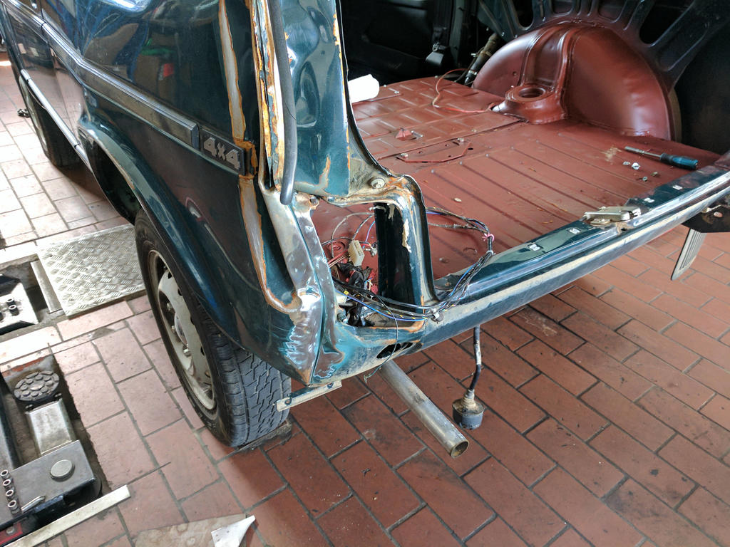

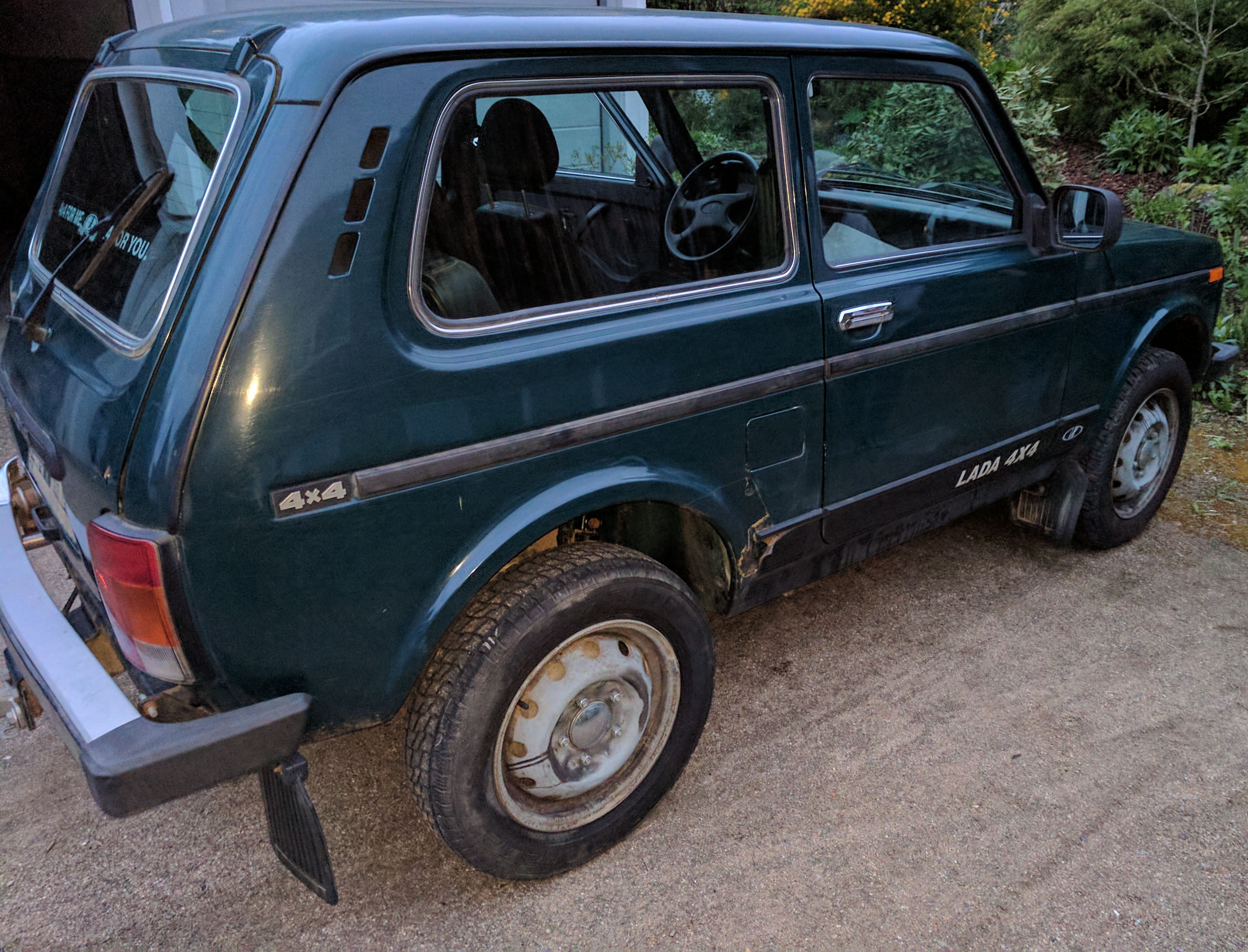

Zunächst einmal ein par Bilder direkt nach dem Kauf:
Leider sah die andere Seite so aus:

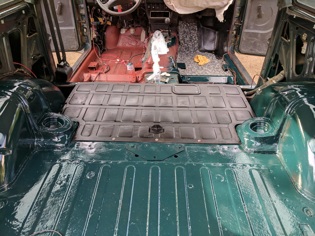

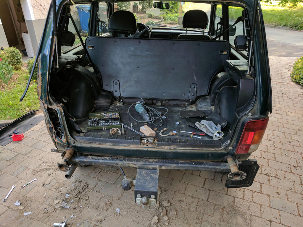

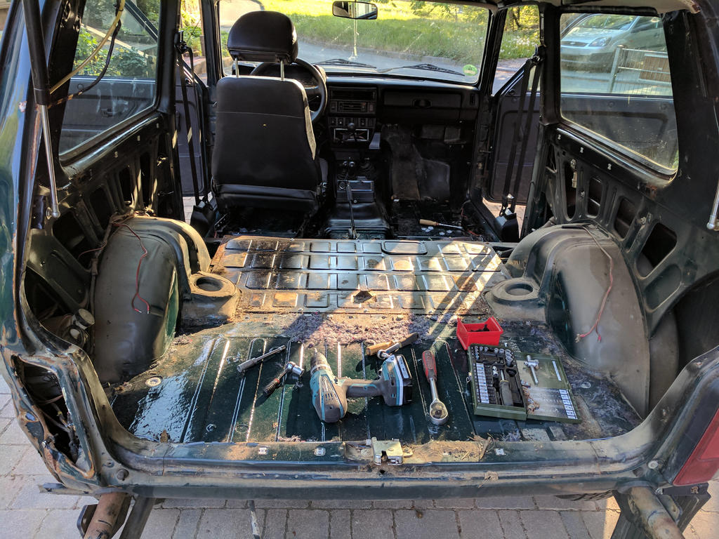

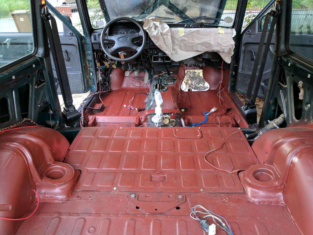

Der Vorbesitzer hatte schon den Innenraum vorne ausgebaut, ich habe dann hinten weiter gemacht.
Da es im Innenraum bereits erste leichte Roststellen gab hat erst mal alles eine Behandlung mit Rostumwandler, Grundierung und neuen Lack bekommen, Lack ist auf dem Bild noch nicht zu sehen. Ätsch

Na ich hoffe dass der mal nicht krumm ist ? aber ein LADA ist eben ein geniales Maschinchen YES
Gruss Mirco

BeitragVerfasst am: 28.05.2017 16:20:06    Titel:
Ich hatte einen KFZ-Mechaniker mit bei der Besichtigung er meinte es wäre alles Ok. Auch wenn die Delle hinten übel aussieht hat es die innere Seitenwand nicht erwischt.

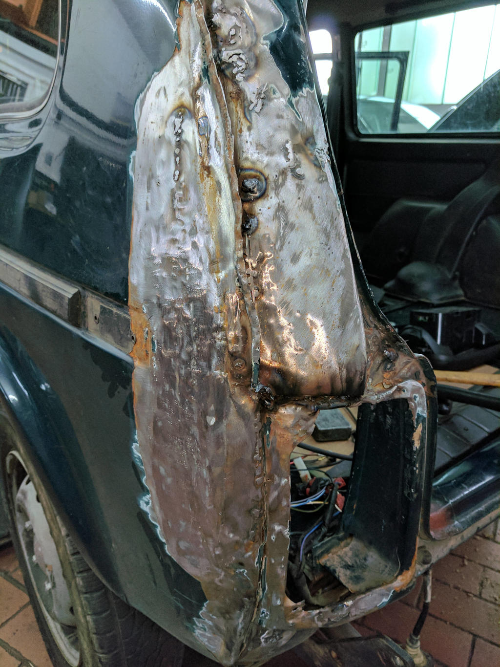

Weiter gehts.

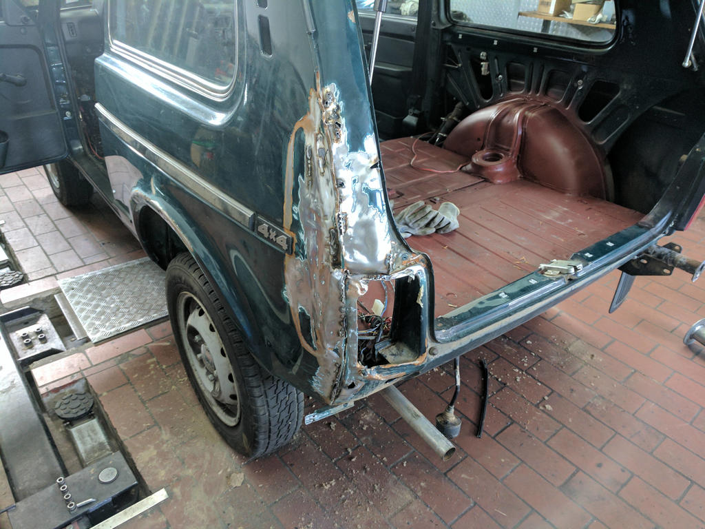

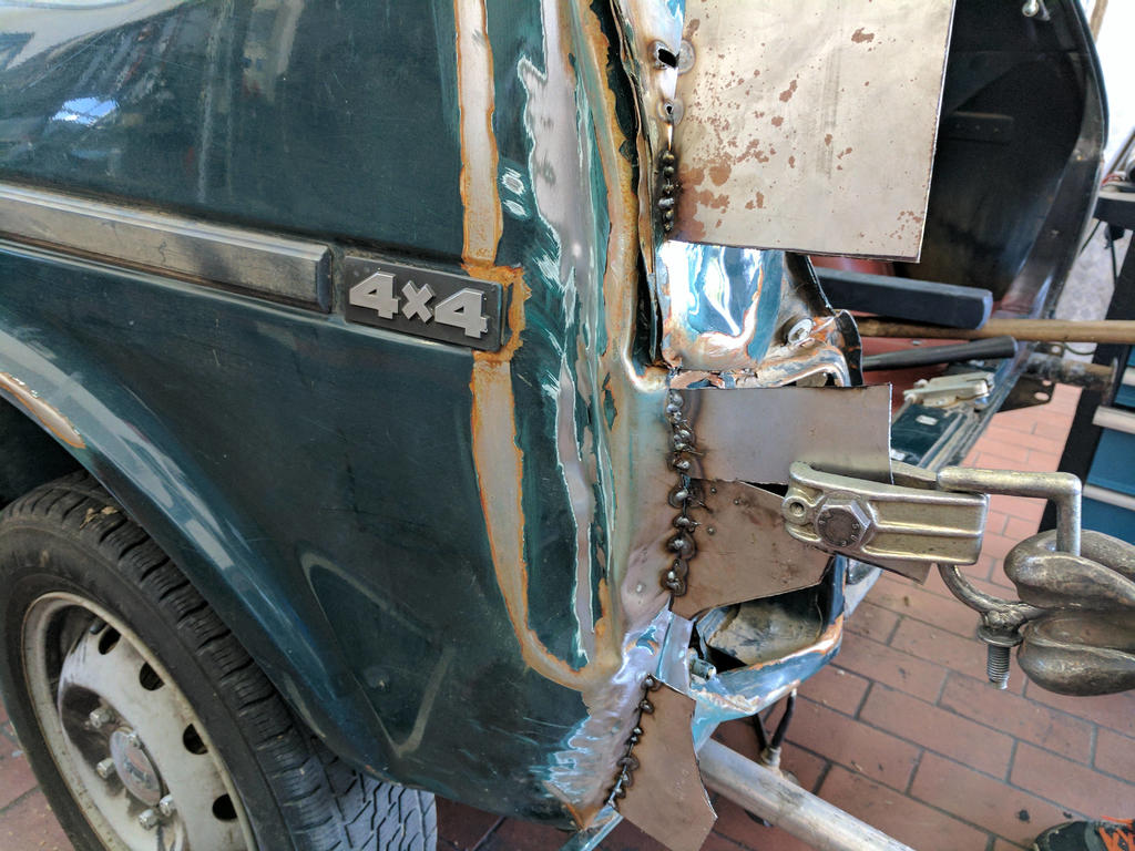

Hier ein paar Bilder vom Ersten rausziehen der Delle. War unser erster Versuch in Sachen Karosseriearbeiten, ist denke mal dafür ganz in Ordnung. Muss aber noch ein zweites mal ran. Scheinwerfer und eine neue Dichtung liegen schon bereit.

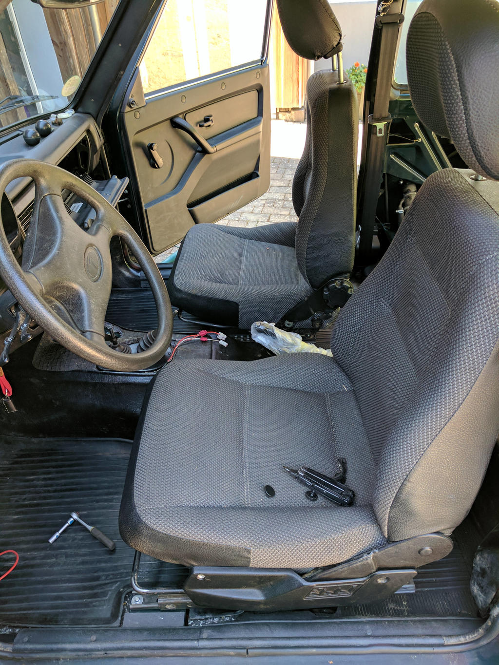

Der Innenraum hat seine Lackierung wieder und vorne sind Sitze und verkleidung fast komplett weider eingebaut. Außerdem wurde die Hohlraumversiegelung nachgearbeitetet und neue Unterbodenbeschichtung aufgetragen.

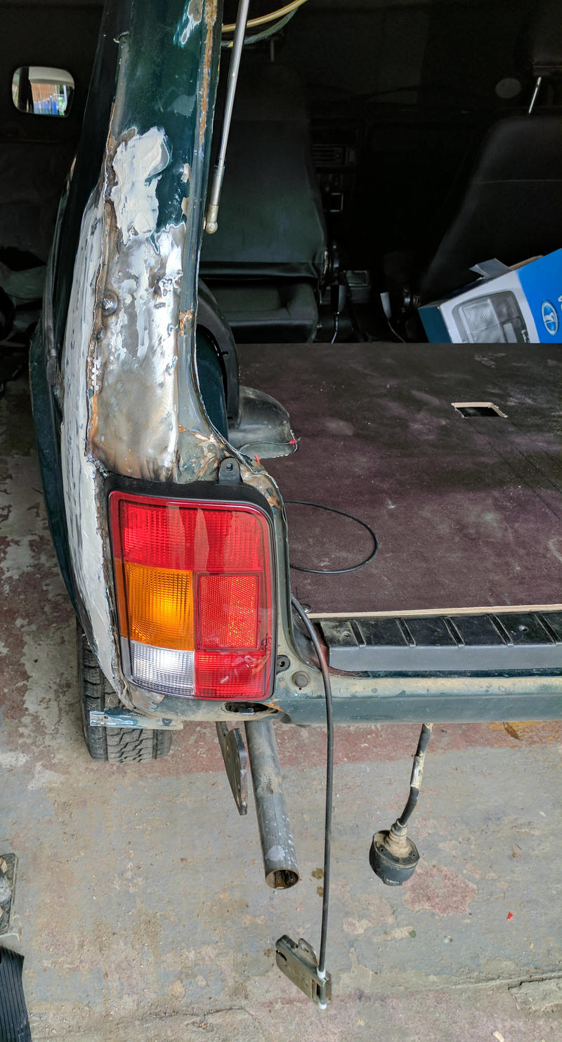

Nach weiterem Ausbeulen und schweißen aller Löcher sah die hintere Seite dann so aus:

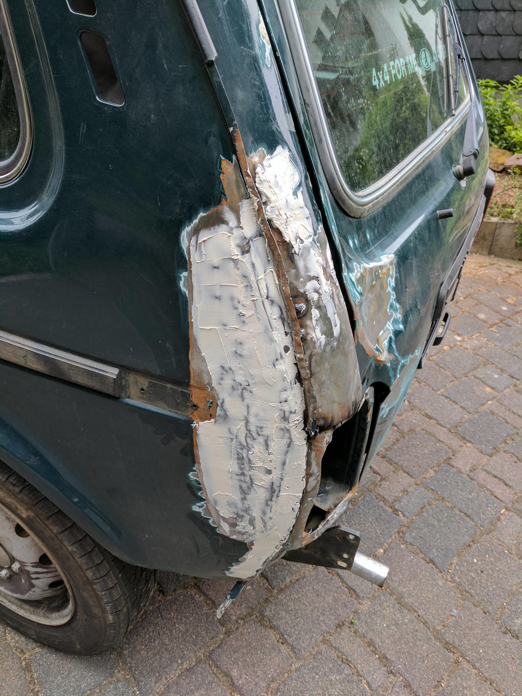

Und nach der ersten Lage Spachtelmasse so:

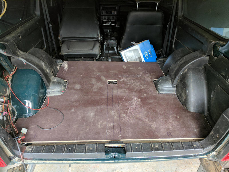

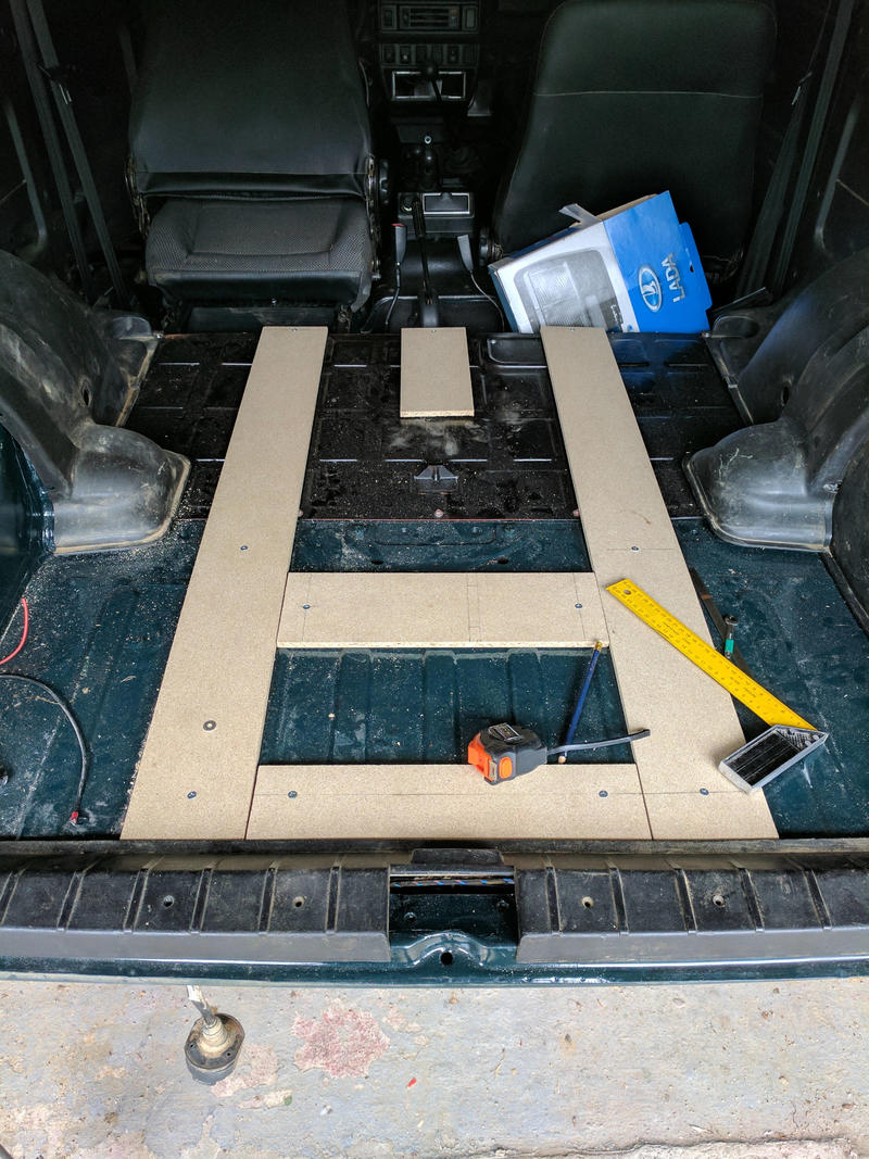

Auch im Kofferraum gibt es Fortschritte. Hier die Unterkonstruktion und die zugeschnittene Siebdruckplatte die den zukünftigenigen Koffermauboden bilden soll.
Ah ja und die neue Rückleuchte passt auch wieder in die Öffnung. YES

BeitragVerfasst am: 17.06.2017 22:06:25    Titel:
Hallo
Schöne Karrosseriearbeit nur das mit der Spachtelmasse tut weh. Ich bin altmodisch und nehme Zinn. Viel Glück für Deine weitere Arbeit.
Christian

BeitragVerfasst am: 18.06.2017 08:17:41    Titel:
Wollte ich auch sagen, ich vertraue keiner Spachtelmasse auf nacktem Blech. Die Chance, dass es darunter dann rostet ist zu gross.

BeitragVerfasst am: 18.06.2017 08:48:48    Titel:
Gorli hat folgendes geschrieben:
Das hatte ich so ehrlich gesagt nicht bedacht Nee, oder? . Wäre so ein Zinkspray eine brauchbare vorbehandlung?
BeitragVerfasst am: 18.06.2017 09:14:22    Titel:
Hallo
Nein, mit Säure vorstreichen und Zinn auftragen. Dann mit einem Hobel in Form bringen.
Christian
fast
Mit dabei seit Mitte 2017
...und hat diesen Thread vor 3404 Tagen gestartet!
BeitragVerfasst am: 18.06.2017 09:18:28    Titel:
Mit Säure vorstreichen bedeutet ein säurehaltiges Flussmittel auftragen?
BeitragVerfasst am: 18.06.2017 15:51:55    Titel:
Hallo
Für Zinn bzw. Karrosserie gibt es eine Säure, die das Zinn haften läßt, genau wie beim Löten. Dann trägt man mit einer Lötlampe oder einem kleinen Propanbremmer Zinn auf. Mit einem Karrosseriehobel wird die Sache geglättet. Hat den Vorteil einer metallischen Verbindung und bei einem Bums reist Dir nicht gleich die Spachtelmasse auf. Ist allerdings aufwendiger. Ich habe nachgesehen, bei meinem Zeug steht Verzinnungspaste drauf.
Christian
1009
Wohnort: Nizhny Novgorod, Russland
1. M1009 Bj. 84
2. GW POER
3. KIA Sportage
4. VW Caravelle 4Motion
BeitragVerfasst am: 18.06.2017 22:14:38    Titel:
Warum trennst Du die deformierten Teile nicht raus und schweisst Neuteile ein? Kostet doch bei Lada nicht die Welt....
fast
BeitragVerfasst am: 19.06.2017 09:52:42    Titel:
Das hatte ich zuerst auch überlegt. Ich hatte dann aber keinen Händler gefunden bei dem ich eine passende Seitenwand hätte kaufen können. Beim örtlichen Schrottplatz und ebay (kleinanzeigen) gabs auch nichts.
