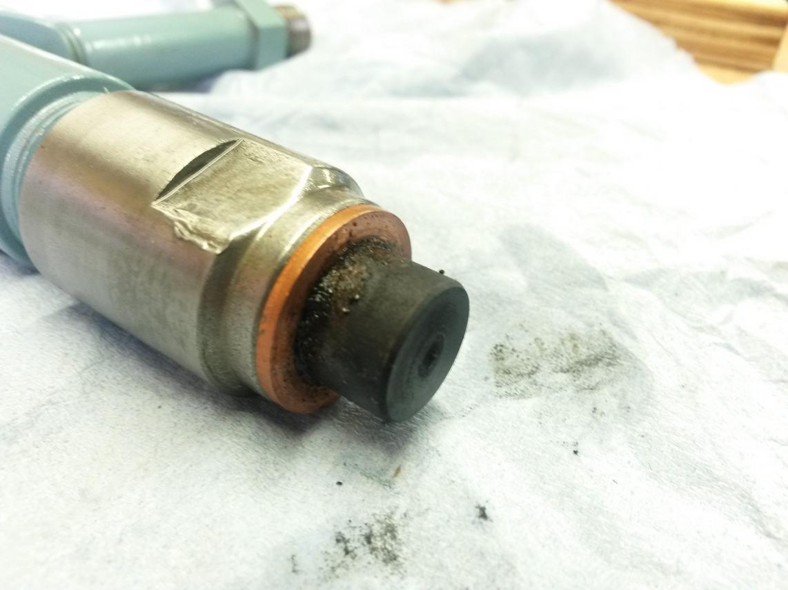

Jetzt habe ich das „Problem“, dass es nach ca. 100 Betriebsstunden immer mehr anfängt zu rauchen, unter Last (also beim Beschleunigen, oder den Berg hoch), irgendwas zwischen grau und blau, aber maximal einen tick ins bläuliche.

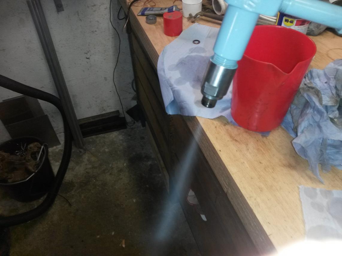

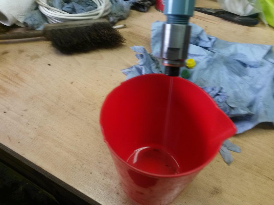

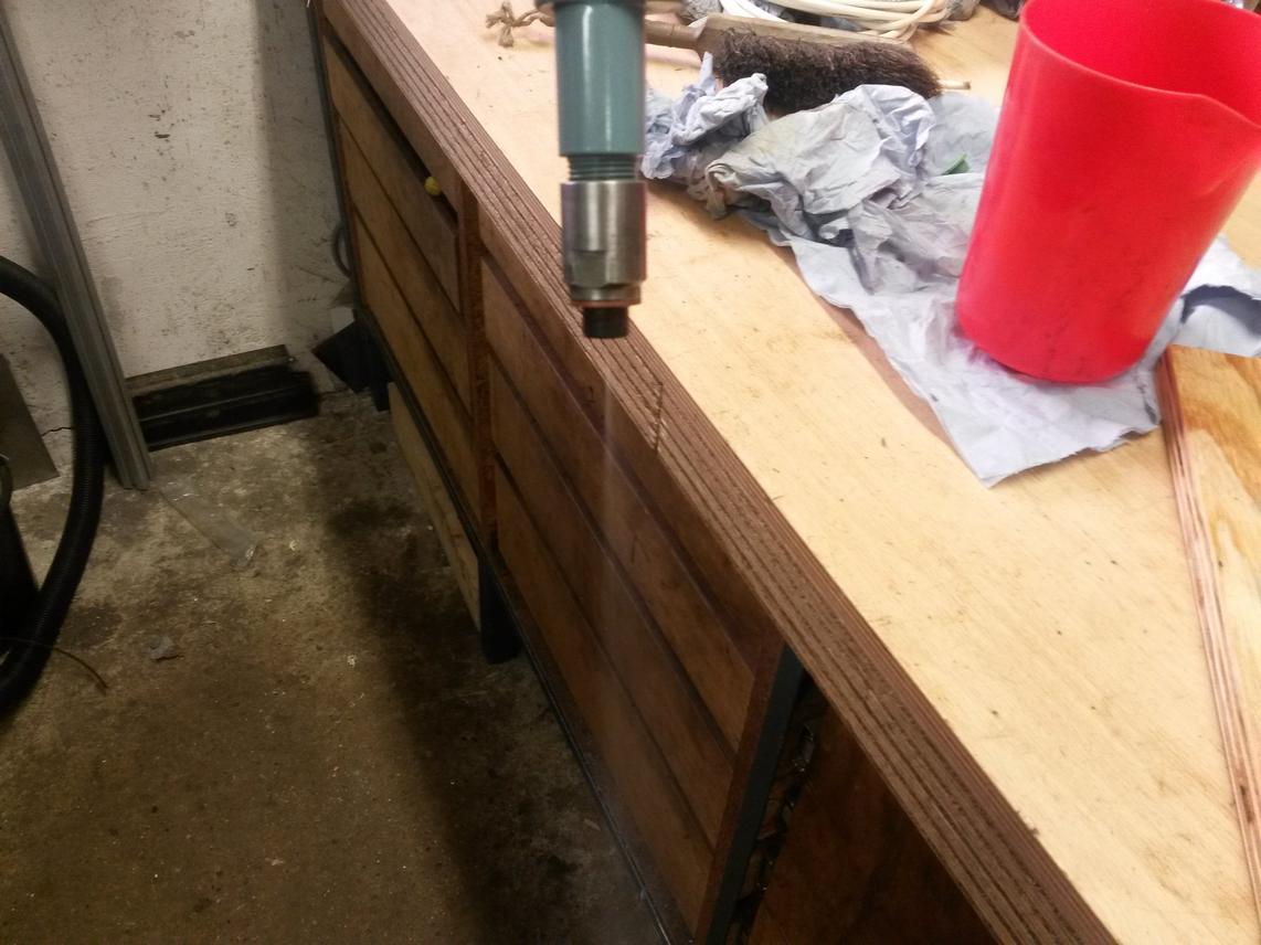

Ich habe mal die Düsen auf Verdacht ausgebaut und abgedrückt (am Indien-Abdrückgerät, neuwertig), und das zeigt mir 160 bar Öffnungsdruck und ein Spritzbild das nicht so schön ist, soll heißen sehr unsymmetrisch mit einem konzentrierten Strahl außermittig, schwer zu beschreiben).
Die Frage wäre nun, wie kann sich ein so erhöhter Einspritzdruck auswirken? Mehr Kraftstoff? Weniger Kraftstoff? Spritzbeginn früher/später? Rauchentwicklung? Klang? Verrußte Düsen?

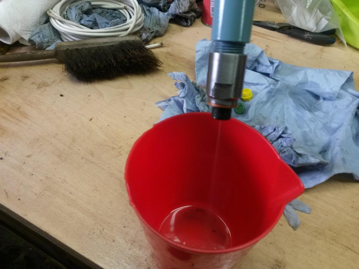

Aber kann man mit so einem Teil auch schlechter das Spritzbild prüfen (ohne blind der Druckanzeige zu vertrauen)? Das sollte doch möglich sein.
Ein Tropfen der Düse kann ich ebenfalls nicht feststellen, jedenfalls nicht sichtbar. Die Düse ist zwar untenrum leicht feucht, aber bei Druck halten bis kurz vor dem Öffnen gibt es keinen sichtbaren Tropfen.

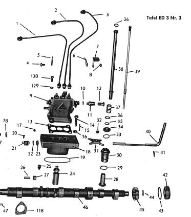

Förderbeginn ist laut Datenblatt 30° v.OT, dazu noch eine Info von mir:
Die Reihenpumpe hat keinen internen Fliehkraftregler, sondern einen „eigenen“ im Motor, der über die Regelstange auf die Pumpe wirkt.
Daher kann man die Pumpe auch nicht verdrehen, sie ist fest auf einem Flansch verschraubt. In diesem Flansch sind Stößel, die direkt von der Nockenwelle betätigt werden (Stirnradverzahnung, Markierungen passen).
Für den Förderbeginn gibt es eine Angabe, dass das Stößelspiel (zwischen Nockenwelle und ESP) 0,1mm bei Markierung auf FB an der Riemenscheibe (für jeden Zylinder vorhanden) sein muss. Das habe ich mit Messuhr und Glocke kontrolliert, das passt.
Den Förderbeginn an sich habe ich nicht gemessen. Erstens gibt es für diese Pumpe kein Nutzhubgerät, und zum echten Messen fehlt mir dann wieder Equipment und Know-How.

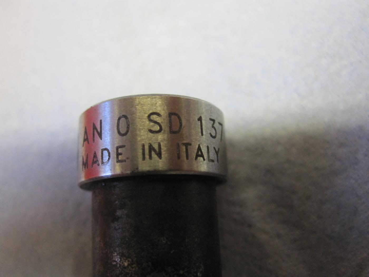

Der Öffnungsdruck ist offt auf den Düsen eingraviert. Stimmt der denn mit dem Motordatenblatt überein, oder wurden evtl. die falschen Düsen verbaut bzw falsch eingestellt.
Normalerweise nimmt der Öffnungsdruck über die Lebenszeit aufgrung nachlassender Federkraft ab, statt zu steigen.

Sorry, natürlich, es handelt sich um einen Eicher ED3-Motor (NICHT EDK3), verbaut im ED310, ED500, ED50, ED60, quasi Baugleich mit den ED1 und ED2-Motoren.
Die Düsen selbst hatte ich nie in der Hand und scheue es ein bisschen die Düsenmuttern aufzumachen, auf den Düsenstöcken ist natürlich nichts eingraviert oder eingeschlagen.
Und da meine Düsen ja eigentlich (vor 2 Jahren) neu abgedrückt wurden und kaum Laufleistung haben, glaube ich auch nicht, dass in der Zeit die Federkraft wieder nachlässt.
Haben denn 20-25bar mehr Einspritzdruck einen wesentlichen Einfluß auf das Spritzbild? Ich muss mal versuchen, ein Foto einzufangen, auch wenn sowas wahrscheinlich schwierig zu beurteilen ist.

ich glaub der einzige vorteil dieser anlage ist die möglichkeit ein mechanisches kennfeld zu programmieren .... falsch .... einzuschleifen
raumnocke.... der ingenör der das ding entwickelt hat war auch viel allein zu hause
ich denke aber , das auch dort über die selbe methode der förderbeginn gesucht werden kann wie es auch bei der reiheneispritzpumpe immernoch gemacht wird
.. ob es aber wirklich an einer kugelfischeranlage geht ist zu beweisen .... da habe ich zu wenig erfahrung . probieren kann man es aber... ich würde es tun :)
methode :
macht nur sinn wenn es eine markierung auf der riemenscheibe gibt ... sollte es diese nicht geben muss man den umweg gehen und eben den fb statisch am kolben aufmessen
sprich ot des kolbens auf die scheibe übertragen (die beiden punkte OT beginn und OT ende ausmessen und anzeichnen, mitte wählen)
dann riemenscheibe messen und dort 30 grad anzeichnen --> FB
leitung für zylinder x an der pumpe abschrauben , rückschlagventil in der pumpe entfernen , gebogenens tropfrohr aufschrauben
fahrfusshebel auf vollgas stellen
der pumpe am dieseleingang dieseldruck anlegen (geht auch evtl. eine hochgestellte kanne ) ... druck ist aber besser
evtl. dieselrücklauf (wenn vorhanden) schliessen
kurbelwelle 10 grad vor FB stellen
dann sollte am tropfrohr diesel auslaufen
jetzt langsam kurbelwelle in richtung FB drehen
die stelle wo keine tropfen mehr aus dem rohr treten = FB
aber wie gesagt: ich habe keinen schimmer ob das dort auch so geht

man sieht ja recht gut ob die düse an der spitze durch ruß oder ablagerung verschmutzt ist . das bekommt man mit einer sanften messingbürste grundgereinigt
ein unsauberes spritzbild , so wie du es beschreibst kann aber auch durch die prüfpumpe erzeugt werden . wenn diese falsch bedient wird oder den druck nicht korrekt aufbaut
du musst viel mehr druck aufbauen als der öffnungsdruck der düse ist ! erst dann sprüht die düse auch korrekt

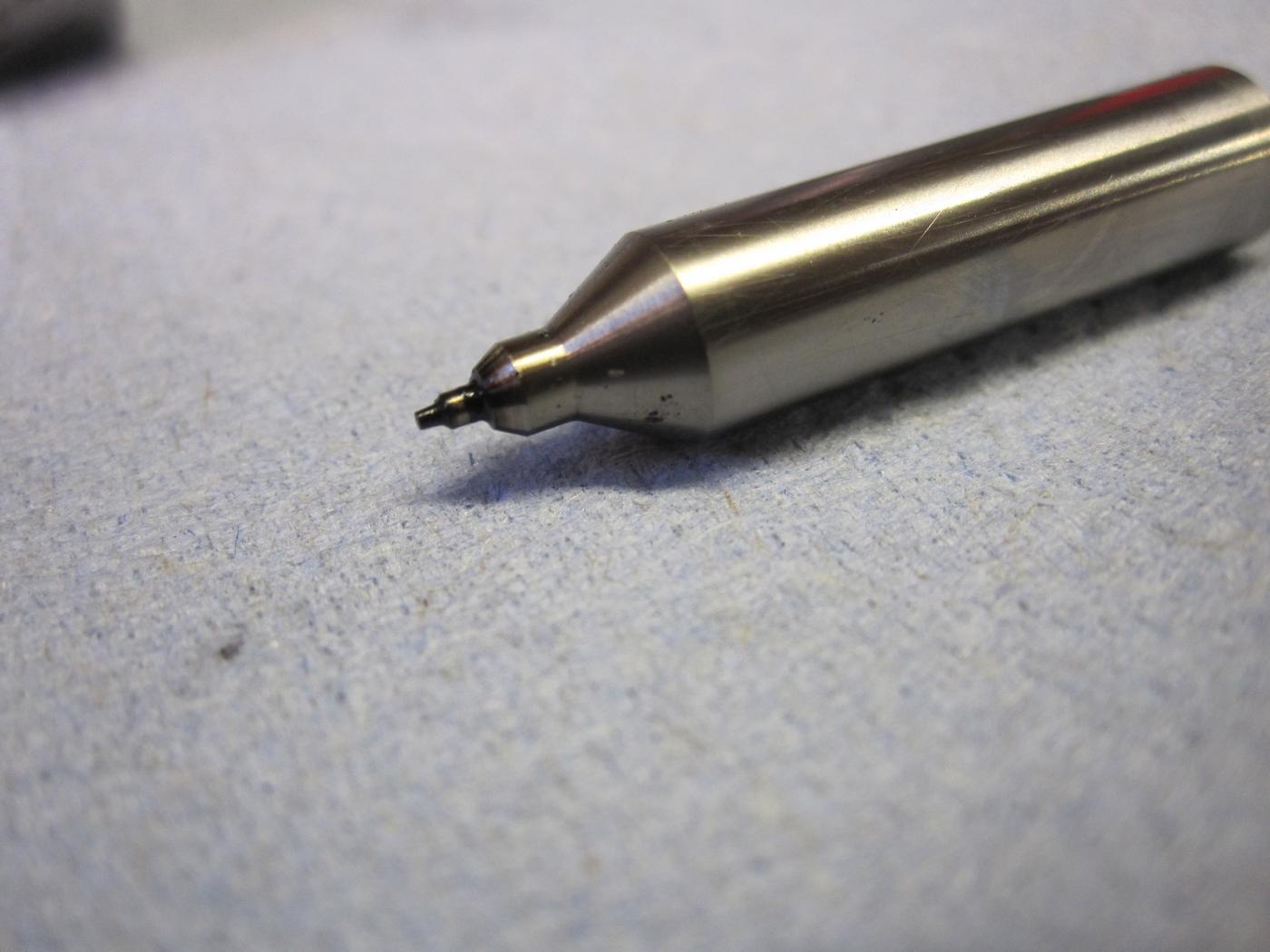

wen du es dir getraust die düsenmutter aufzuschrauben und WEISST das die indische tschaika richtig misst ... ist das neueinstellen der düse kein hexenwerk
dabei kannst du ach besser prüfen ob die nadel in der düse korrekt arbeitet und sauber ist
ziehe die nadel VORSICHTIG raus und schaue dir den kegelsitz an : sauber ?
stecke die nadel zurück in die düse (ohne gewalt) und lasse sie senkrecht in den düseneinsatz hineingleiten ... tut sie das geschmeidig so ist die düse eigentlich i.o.

So, also ich war mal ein bisschen mutig, den Mutigen gehört ja schließlich die Welt, und manchmal brauchen sie dann ein bisschen Geld für ihre Fehler ;)
Ich weiß, Spritzbilder sind sehr schwierig einzufangen, ich hab ein paar Fotos und zwei Videos.
So wie es jetzt war, bei 155 indischen bar:
Und dann nach dem Versuch zu entrußen, reinigen und 2 1/10-Scheiben weniger und dann 140 indischen bar:
Sehr Unterschiedliche Lichtverhältnisse und Fotobedingungen, aber die Tendenz erkennt man vielleicht: oben ein nicht gleichmäßiger Kegel, unten schon.

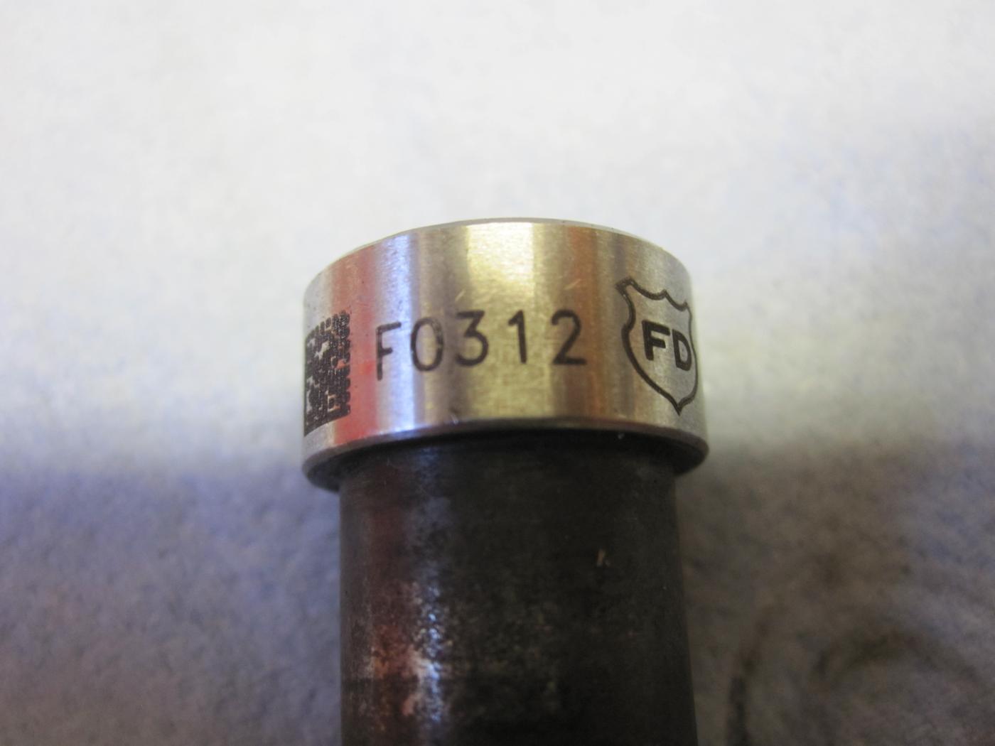

Das ist der Düsentyp:
Und hier zwei Videos:
https://youtu.be/Il5x0ftwCOw
https://youtu.be/r_yvo9NO-PY
So, dann noch ein paar Anmerkungen:
1. Nach ein paar mal Abdrücken ist die Düse unten feucht und es hängt ein kleiner Tropfen dran. Wenn ich den abtupfe und den Druck bei kurz vor Öffnen halte sehe ich aber nicht dass irgendwas feucht wird. Das vorher wie nachher.
2. Als ich nach dem ersten Saubermachen die Nadel wieder in die Düse gesteckt und leicht gedreht habe (in Diesel getränkt) dann gab es beim Drehen zwischen drin einen kurzen Widerstand, so als ob irgendwo ein Widerstand da wäre, ein festgebackener Krümel oder sowas (ich weiß, Vorstellung steuert Verhalten), das wurde nach mehrmaligem säubern und wieder "läppen" mit Diesel besser, bis es weg war. Keinen Plan was es war...
Hier noch ein Foto der Nadel (mit Dreck dran, den habe aber ich verursacht):
Man sieht auch leichte Kratzer am Schaft, schlimm?
Soweit das Neueste von mir, Danke allen für die Hilfe!

Also es ist keine Kugelfischer Raumnocke oder sowas, das war doch bei Benzinern oder? Ist eine stinknormale Reihenpumpe ohne Regler ("Kugelfischer Bauart Deckel").
Sowas:
Oder wie hier in der Mitte, nur als 3-Zylinder bei mir:
(Foto stammt von www.historische-ersatzteile.de).
Stößel von unten, Reglerstange von der Seite, fertig.

Die Düsen waren schon gut rußig:

BeitragVerfasst am: 07.06.2017 21:40:09    Titel:
schönes spritzbild !!!
kratzer: nicht schön .... die düsennadeln sind recht gut gepasst zum stock .... da sollten kratzer vermieten werden !!!
kommt aber vom unsauberen handhaben ...SAUBERKEIT ist das allerwichtigste
tipp: autopolitur eignet sich hervorragend zum polieren !
---> habe ich im maschinenraum eines hochseetankers gelernt ..von einem phillipinischen schiffsmaschinisten
der hat seine düsennadeln (daumendick) mit autopolitur poliert .... und das die gesammte reise über :)
drücken (kann die videos nicht sehen ) :
ja ! kurze KRÄFTIGE stösse geben !!! wenn du gerade so den öffnungsdruck drückst kannst du das spritzbild nicht beurteilen
ich sag ja : kugelfischer ist nicht mein fachgebiet .... wer hat schon sowas :)
edit : 1 bar unterschied macht keinen unterschied
beim drücken erzeugt die düse ein markantes "schnarren" dann bist du auf dem richtigen weg

Schönes Spritzbild, bei den ersten oder dem letzten Foto?

1. richtig
2. natürlich letztes foto
subjektiv sind beide videos vom spritzbild nicht schlecht
vom gefühl her ist das 140er schöner :)
mach dir um die kratzer keinen kopp... das ist ok (denk ich )... kannst ja noch bissl drüber polieren ... vorsichtig
so wie im video 140 würde ich die lassen ...sieht gut aus

BeitragVerfasst am: 07.06.2017 22:56:52    Titel:
Jetzt schnarrt es zwar, jedoch wird eher wenig zerstäubt.
