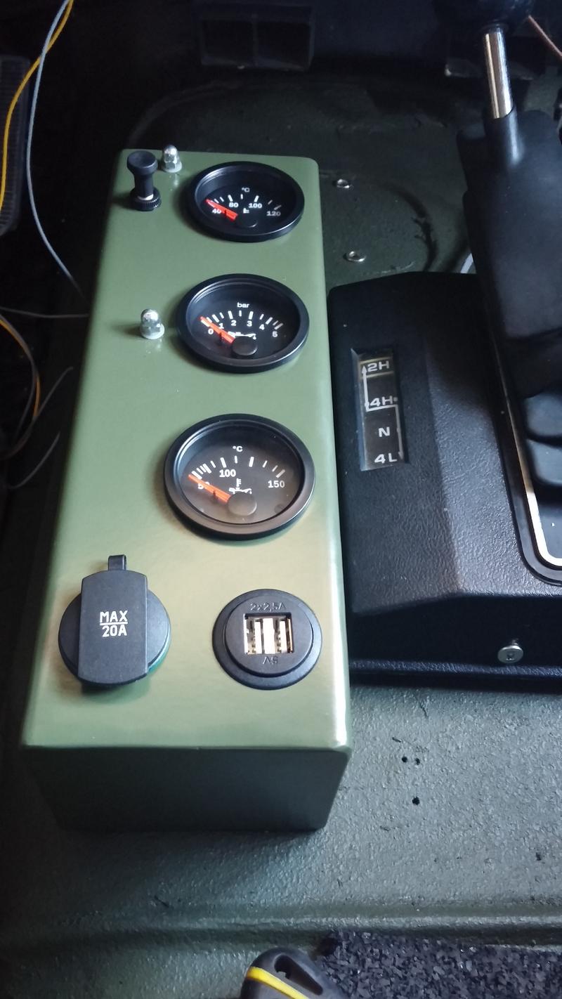

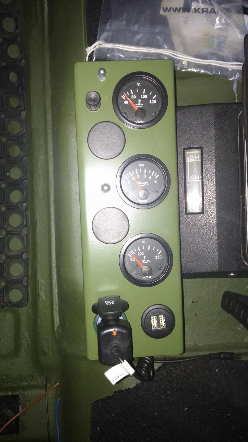

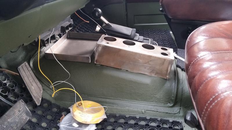

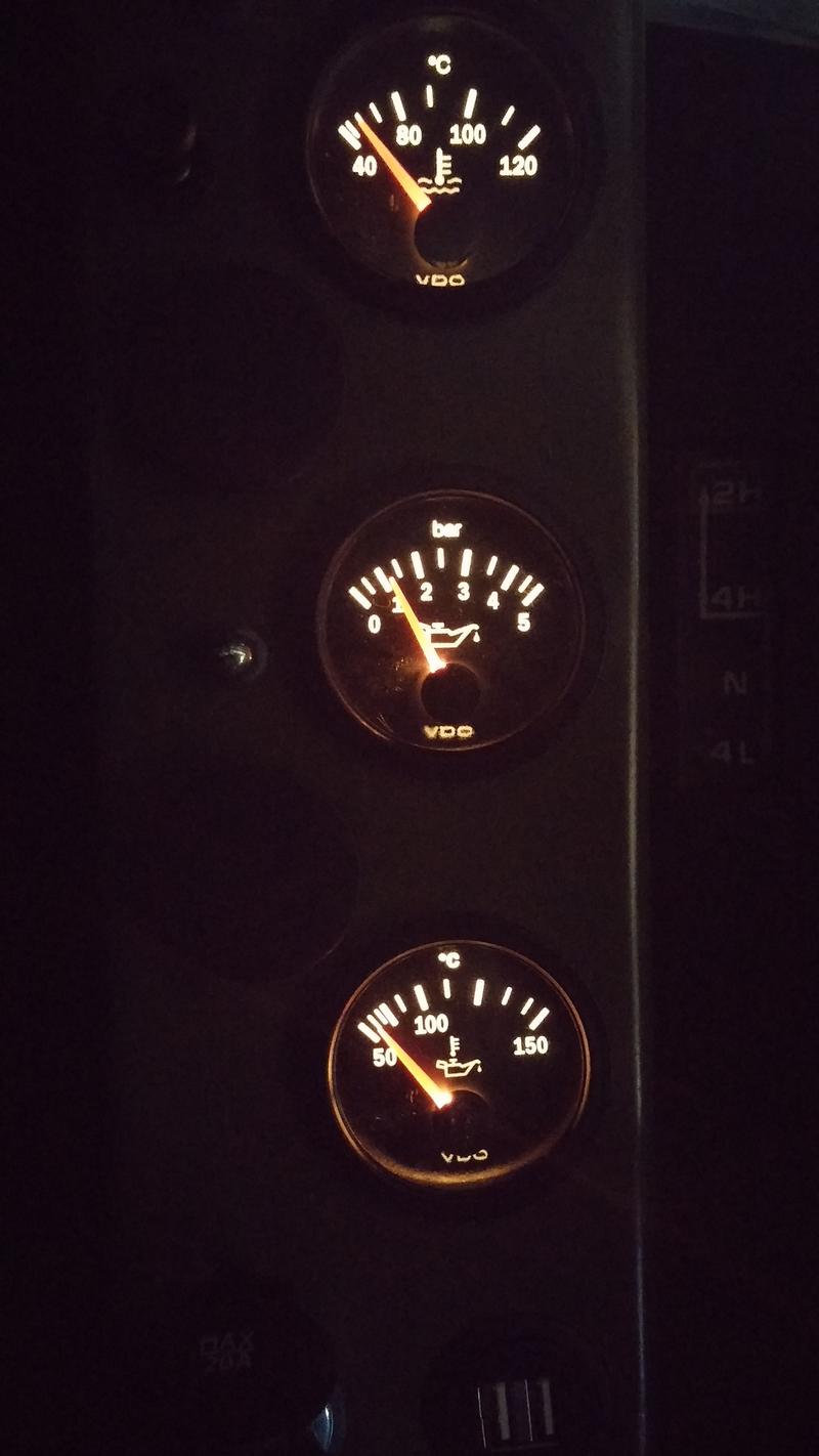

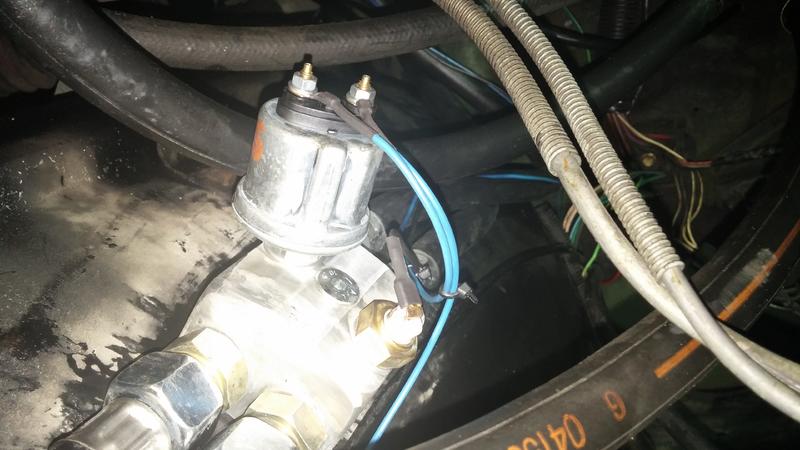

Hartwig
Klapperkiste
Wohnort: bei Bruchsal
1. Defender 110 SW silverfish deluxe :-)
2. 2006 Ford F350 6,0 PowerStroke Diesel
3. 1984 Chevrolet Blazer 6.2Diesel
4. Normag Faktor1
5. Taurus Diesel
6. Deutz 7206 Allrad
7. Deutz Intrac2003
8. Deutz AgroStar 6.31
9. MB Vito
10. Simson S51
BeitragVerfasst am: 09.07.2017 20:56:10    Titel:
Winke Winke Smile Ja
Alles Gute im Leben ist entweder ungesetzlich, unmoralisch, oder es macht dick.
Ady
Mit dabei seit Ende 2016
...und hat diesen Thread vor 3313 Tagen gestartet!
1. Chevrolet Blazer K5(M1009)
BeitragVerfasst am: 10.07.2017 19:00:40    Titel:
@Hartwig

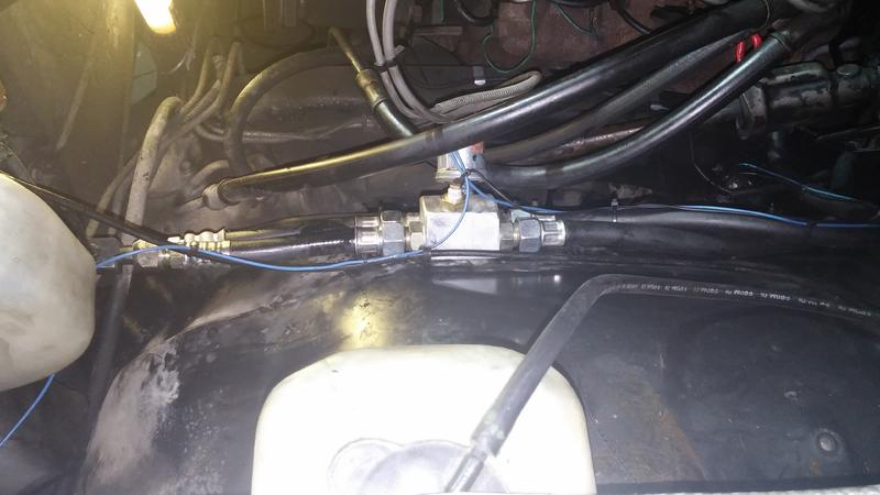

Top! Genauso hat ich mir das vorgestellt.
Eine Frage dazu... Ist der (wie heißt es) Baustein wo du alles rein gebaut hast innen größer als der Schlauchinnendurchmesser? Frage bloß weil ich mir denke das der Durchfluss geringer werden könnte. Oder hab ich da nen Denkfehler?
Gruß vom Ady Winke Winke
Hartwig
Klapperkiste
4. Normag Faktor1
5. Taurus Diesel
7. Deutz Intrac2003
9. MB Vito
10. Simson S51
BeitragVerfasst am: 11.07.2017 03:01:55    Titel:
Der kleinste Durchmesser ist der Preßnippel am Schlauch ( wie am Original)

Hallo
Ist der verteil block wo die Sensoren drin sind Original bei euren Fahrzeugen?

BeitragVerfasst am: 23.01.2018 22:54:43    Titel:
Also meine sind selbst gemacht.

BeitragVerfasst am: 24.01.2018 00:05:44    Titel:
stimmt der Druck in der Leitung zum Kühler mit der im Motor überein?

BeitragVerfasst am: 24.01.2018 06:36:18    Titel:
Warum sollte er nicht stimmen?
