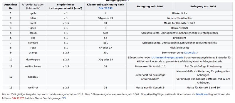

Die Versorgung der Batterie über AHK Stecker Pin 9 / 13 per Dauerplus, oder wenn Du magst auch Pin 10 / 11 an Plus bei Zündung EIN.
Das Ctec kannst Du bei Bedarf dann direkt an die Anhängerbatterie anschliessen.
Mehr brauchts nicht.
Die Massepins 3, 11 und 13 dürfen nicht miteinander verbunden werden!
Belegung nach ISO11446: https://de.wikipedia.org/wiki/ISO_11446
Gruß Rainer

Klemme 10 an der Steckdose ist die Ladeleitung. Die ist nicht zu verwechseln mit Dauerstrom, der auf Klemme 9 liegt. Soviel zum Thema "saubere Verbindung". Grins

Die Steckerbelegung nach DIN 72570 ist nicht mehr aktuell!
Hm. Ja?
Warum hast du dann in dein Posting nicht die angeblich aktuelle und vor allem unterschiedliche Steckerbelegung reingepackt?
Und wenn du jetzt den Schlaumeier geben willst und auf die ISO 11446 abzielst, die ist deckungsgleich mit DIN 72570.
Nur die Sichtweise ist anders: einmal Stecker, einmal Steckdose.
Kannst du auch haben (wobei die hier als ISO 4091 bezeichnet ist, weiss der Henker warum, denn sie entspricht ISO 11446):
Zu Punkt 3) hatte ich bereits geschrieben, aufmerksames Lesen hilft beim Verstehen.

BeitragVerfasst am: 25.06.2017 22:03:53    Titel:
hier sind die unterschiede du schlaumeier.................. Nee, oder?

Zunächt mal steht es Dir frei, die Anhängersteckdose zu beschalten wie Du willst.
(Natürlich abgesehen von der Belegung für das Licht des Anhängers, die würde ich solassen, wie sie gehört)
Normalerweise ist Kontakt 9 ein Dauerplus, der immer Strom führt, auch wenn das zugfahrzeug steht.
Kontakt 10 wird üblicherweise über die Zündung oder ein Relais geschaltet und führt nur Spannung, wenn der Motor läuft.
Lädst Du die Batterie im Anhänger über Kontakt 9 leert u.U. der Anhänger die Batterie des Zugfahrzeugs.
Dafür lässt sich die Fahrzeugbatterie auch über ein Ladegerät im Anhänger mit laden.
Lädst Du über über Kontakt 10, geht das erst mal nicht so einfach.
Du müsstest entweder die Zündung an lassen oder ein Relais verwenden, das erkennt, wenn Spannung "von hinten" anliegt und dann durchschaltet. Hab ich bei unserem Straßenjimny so gemacht. Kontakt 10 wird über
ein Cyrix Relais frei gegeben, wenn der Motor läuft oder von außen Spannung an Kontakt 10 anliegt.
https://www.victronenergy.de/upload/documents/Manual-Cyrix-ct-120-EN-NL-DE-FR-ES.pdf
Ich halte rückwärts laden eigentlich für unsinnig, die Fahrzeugbatterie ist ja grundsätzlich eher voll.
Stehst Du mehrere Wochen ohne Fährt ,kann es Sinn machen. Oder wenn es Dich glücklich macht.
Wenn Du die vorgeschriebenen Querschnitte verlegst und die Leitungen entsprechend absicherst, passiert erst mal nichts, wenn die Fahrzeugbatterie voll ist und die im Anhänger leer.
Die Leitungswiderstände begrenzen den Strom, da passiert nichts. Im allerschlimmsten Fall löst die Sicherung aus. Passiert aber eher nicht, es sei denn, die Anhängerbatterie wäre riesengroß, irgendwo weit jenseits der 100Ah.
