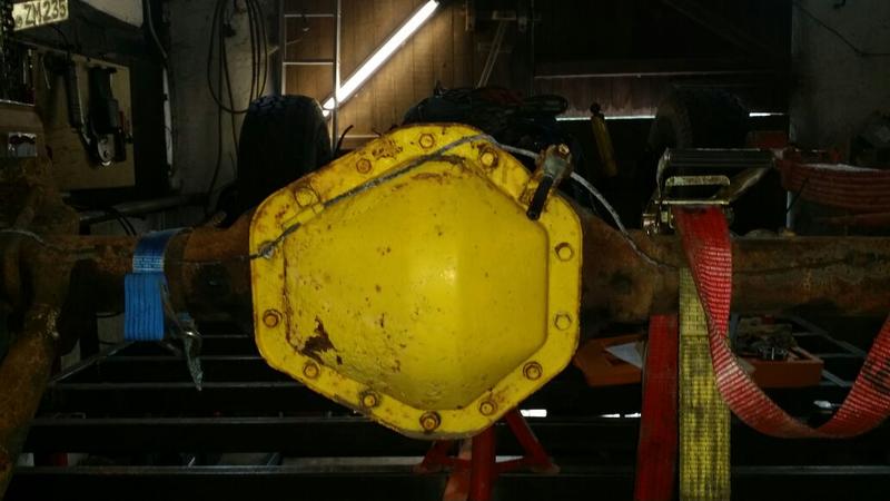

Hallo Volker,

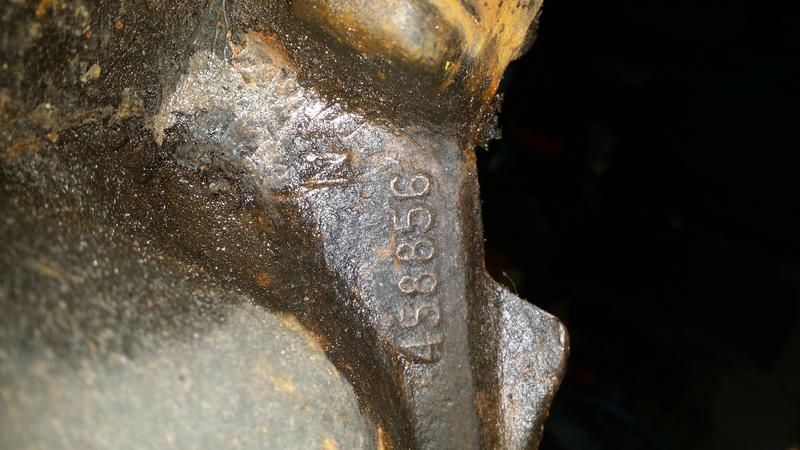

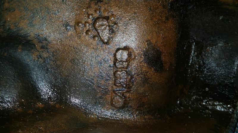

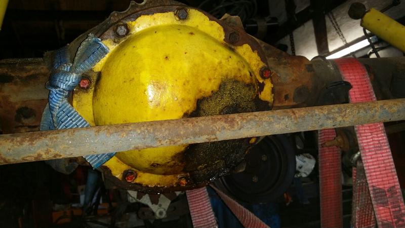

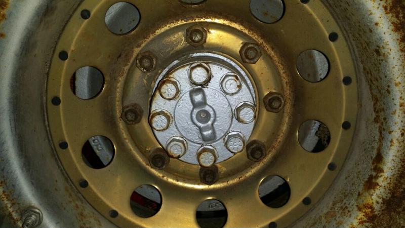

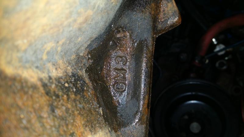

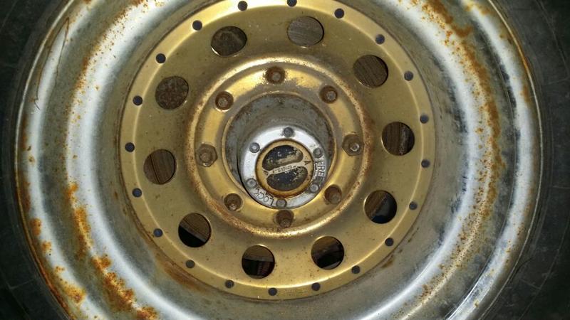

zur Vereinfachung habe ich gestern mal paar Bilder geknippst.

BeitragVerfasst am: 28.06.2017 14:08:03    Titel:
Hallo. Die HA ist ne GM14 Bolt.
Eigentlich unzerstörbar.
VA könnte ne Dana60 sein. Sicher bin ich mir aber hier nicht.
Liebe Grüße Robert

BeitragVerfasst am: 28.06.2017 18:13:25    Titel:
Huhu,
wenn du von der Seite wo die Kardanwelle rangeschraubt wird auf das Diff schaust und dann rechts und Links auf die Ausläufer da steht meistens irgendwo eingegossen was es ist.
Also ob eine Dana oder eine GM
Mit der 14-Bolt hast du schon einmal nichts verkehrt gemacht. Auch die 8 Bolzen weisen auf eine HD - Benziner oder eine Army Variante. Lediglich bei den Army Varianten sind oft sehr kurze Übersetzungen drin. Denn die Fahrzeuge hatten oft etwas zu bewegen und mussten nur Kolonnen Geschwindigkeit erreichen.

BeitragVerfasst am: 28.06.2017 18:48:37    Titel:
Hab jetzt einige Ami Seiten durch aber finde zur Vorserachse nichts brauchbares. Ich gucke gleich nochmal ob auf der Achse was eingeschlagen ist.

BeitragVerfasst am: 28.06.2017 20:21:34    Titel:
Hallo
Habe es befürchtet. Keine Dana 60. Denke eher eine 10 Bolt.
Da habe ich ein ungutes Gefühl.
Gruß Sven

BeitragVerfasst am: 29.06.2017 07:49:14    Titel:
Ich würde deiner Feststellung zustimmen.
Nun dann wäre die Frage(n):
Welche Reifen möchtest du fahren und was willst du mit dem Auto machen?
Denn ich denke wir neigen auch schnell dazu etwas überzudimensionieren ;)

BeitragVerfasst am: 29.06.2017 09:03:02    Titel:
Hallo Volker,
auf das Gerät kommen Bigger Digger Reifen. Denke jetzt ist eh klar wo die Richtung hin geht.
Ich geb es zu. Die Achsen waren ein Schnellkauf. Die 14 Bolt habe ich auch identifiziert nur bei der VA war ich mir unsicher.
Muss mich mal reinlesen ob es Teile gibt womit man die Achse auf den Stand einer Dana 60 bekommt. Oder gleich eine Dana 60 holen. Da muss ich aber erst mal die Übersetzung prüfen meiner HA
Aber schonmal Danke für deine Hilfe
Gruß Sven
