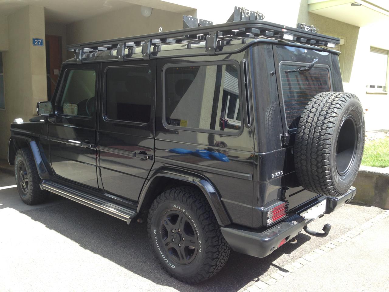

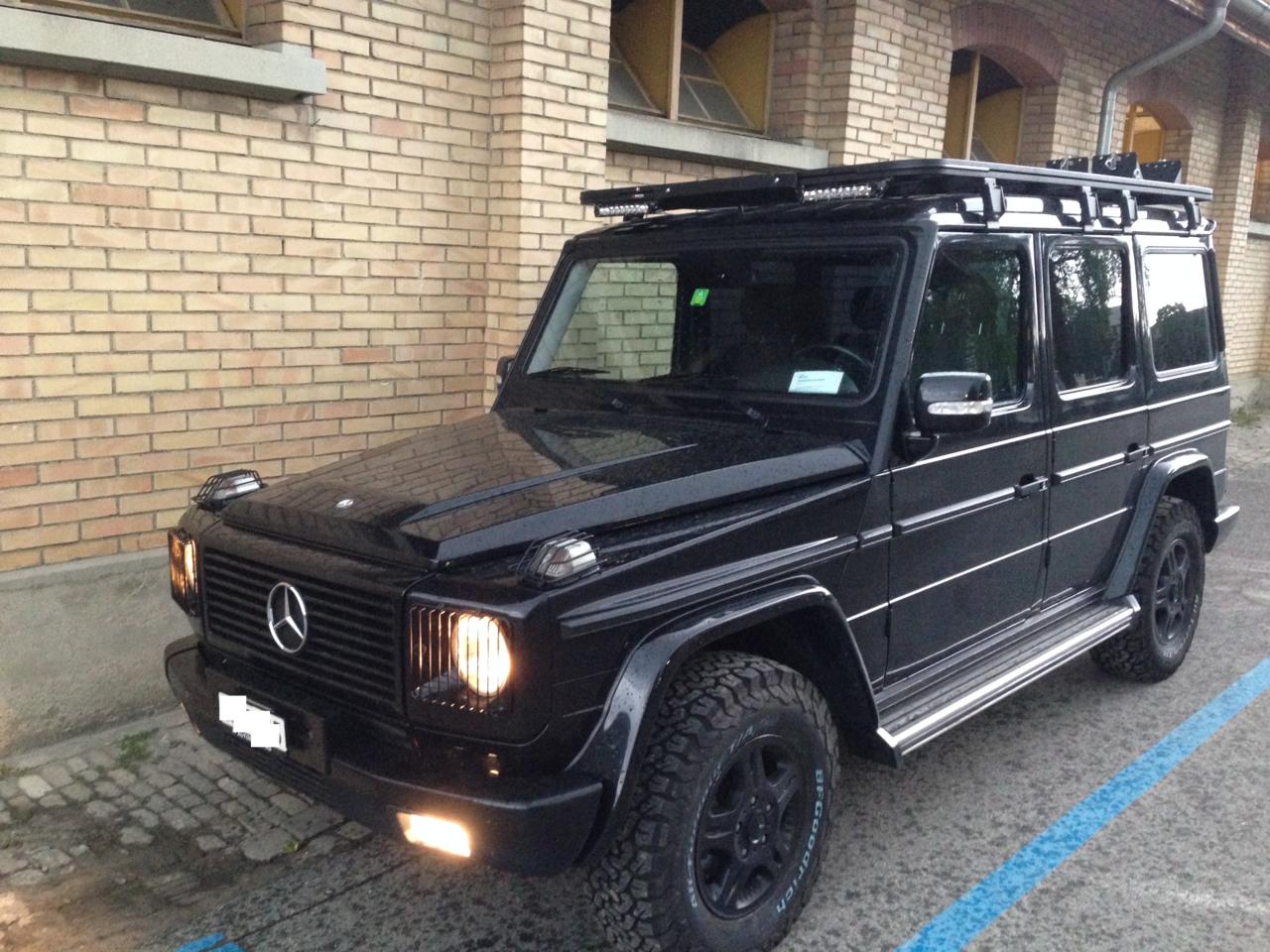

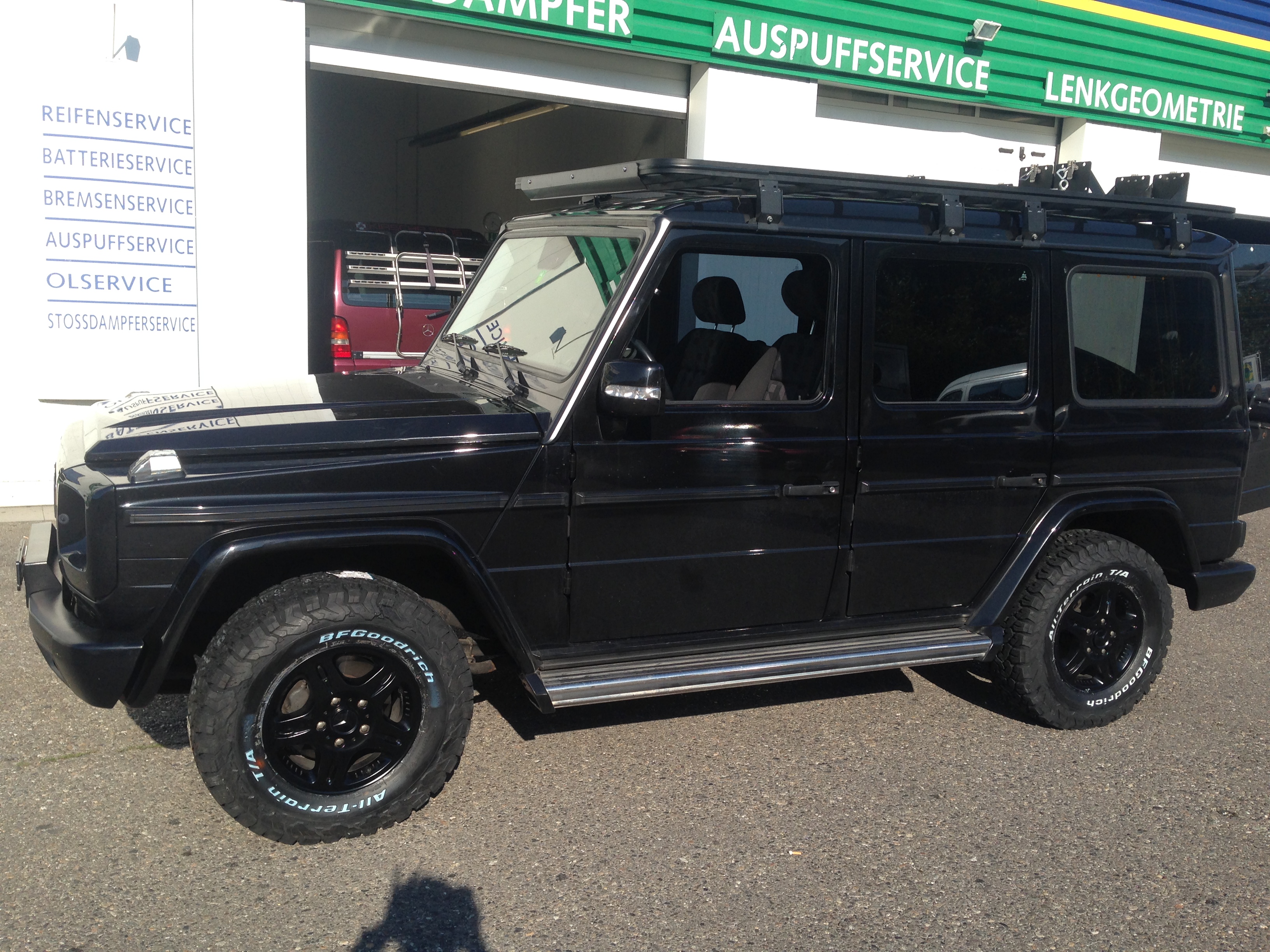

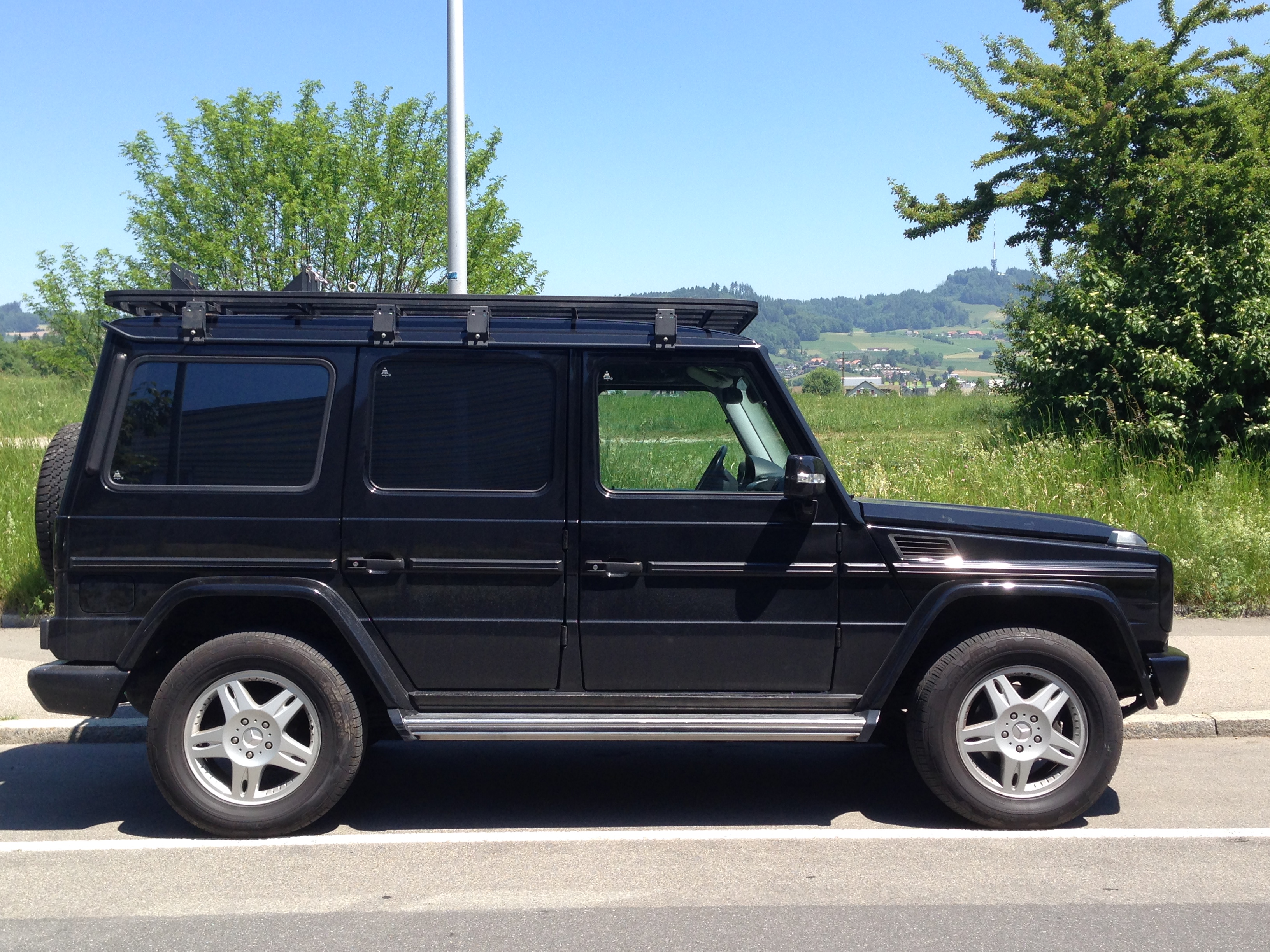

Klar! Das eine ist noch mit den 18 Zoll Felgen und normalen Strassenreifen, beim anderen sind dann schon die 16 Zoll und BFG AT's montiert.
Poste die nächsten Tage noch ein, zwei Bilder mit den LED Balken montiert.

Hier noch zwei neue Fotos (nun mit Schutzgitter für Scheinwerfer, Blinker und Hecklicht):
