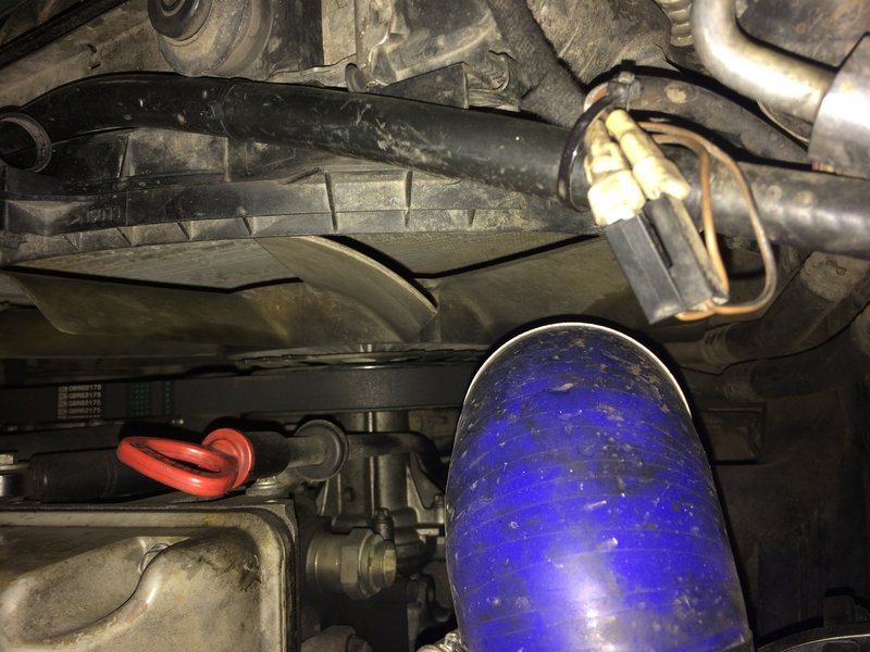

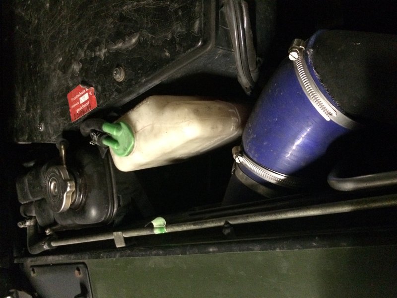

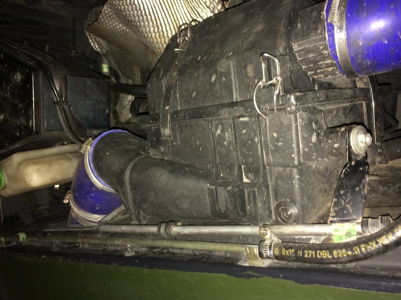

So sieht bei mir aus... wie geschrieben ncht das original Luftkaste sondern die hier
Passt auch am 300TD - na hinhein denke ich die Luftkaste von Professional oder Worker besser gewesen waere...
schau mal hier - das obere ist eingebaut
https://mercedes.7zap.com/de/eu/fg/suv/g+300+turbodiesel/g+300+turbodiesel/25y/463331/m/606964/19t/09/0/015/0/0/

Tja aber die Luftansaugung vorne recht ist fuer das Öl Kühler und ist nicht für Motor Luft filter ... Beim 300TD steht noch zwischen Kotflügel und innere Kotflügel das Ausgleich Behälter .... Die Luft Absaugung für den Motor Sitz einfach vorne Rechts am Grill ... Ihr solltet vielleicht die Zeichnungen angucken ... Wie es beim 290er oder Benziner steht ist fuer mich irrelevant... Er hat gefragt und meiner bebilderte Antwort steht ... Hätte ich andere Möglichkeiten gehabt hätte ich die auch benützt

Hallo, vielen Dank für den Hinweis. Ich habe mir den Luftfilter des W 210 bestellt. Ich werde berichten, wenn ich diesen eingebaut habe.

Es sollte passen - denk daran das die Hitzeschutzplatte muss ein bischen verarbeitet worden (Stuck schneiden und biegen) und probier es so nah am Electronik Box zu befestgen.
Wie willst du es loesen mit den Ausgleich Behaelter der sitz in Kotfluegel?

Konntest du den Ausgleich Behaelter behalten oder hast du es entfernt?
