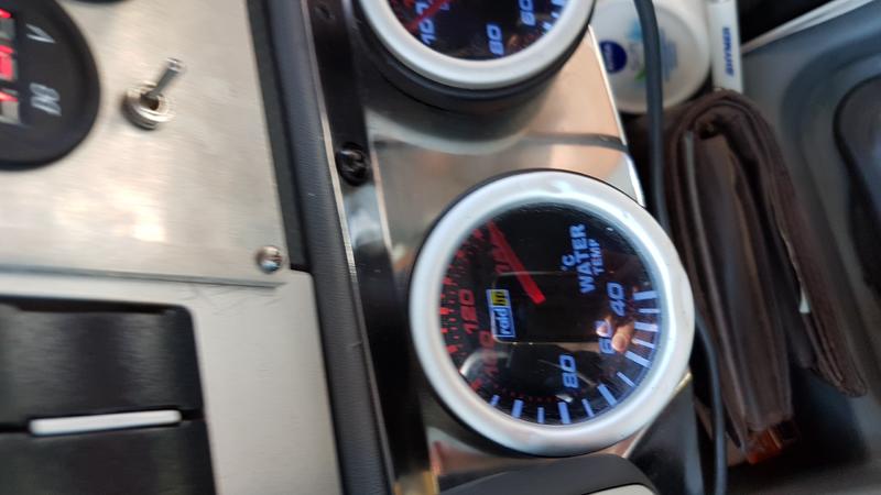

Vom Vorbesitzer ist ein zusätzliches Wasserthermometer von Raid HP verbaut.
Bei dem ging der Zeiger durch die Decke, sprich über 150Grad. Als das Tempo wieder hochging, so auf 100 km/h, ging die Temparatur wieder runter.

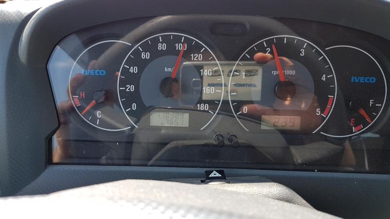

Während der Fahrt mit Tempo 100/2.000 Umdr. war der Zeiger bei der Originalanzeige immer im mittleren Bereich
Bei 120 km/h und 2.500 Umdr. genau auf dem Mittelstrich. Die Anzeige von Raid war ständig zw. 120 und 140 Grad.

Nach welcher Anzeige soll ich mich richten? Die Originale oder die von Raid?
Was kann ich tun, damit die Temp. erst gar nicht so hoch geht?

Der Lüfter läuft bei 103° Wasserthemperatur an und stellt, soviel ich weiss bei 93 ° wieder ab. mein Öl wird nie heisser als 95 °gemessen vor dem Ölfilter.
Einen zusätzlichen Lüfter braucht es nicht, wenn Du was machen willst, baue einen Schalter ein, damit kannst Du den Lüfter im Notfall im Dauerlauf laufen lassen.
Bei mir geht mit 3,5 To und Aussenthemperatur von 45 ° im Lüfter Dauerlauf die Ölthemperatur auf 60 ° zurück.
Vermutlich stimmt die zusätzliche Anzeige nicht, evtl. ein falscher Fühler montiert.

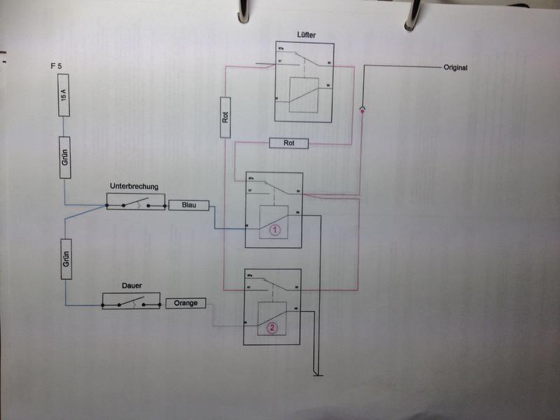

Hier noch das Schema für den Schaltereinbau, bzw. 2 Schalter, so kannst Du den Lüfter im Dauerlauf laufen lassen oder bei Wasserdurchfahrten den Lüfter ausschalten.

Nette Schaltung - ich vermute der Herr arbeitet bei einem Relaisproduzenten.
Ansonsten geht das ganze viel einfacher mit nur einem Relais.
Der "Herr" arbeitet überhaupt nicht und wenn, dann zum Vergnügen YES am Iveco.
Er versucht nur anderen "Leidensgenossen" zu helfen.
Abgesehen davon, einfach ein anderes Schema reinstellen, das funktioniert, wäre auch nicht schlecht.

Zum Schema, das hat mir damals Iveco eingebaut, frag mich nicht wo die angeschlossen haben, müsste das original Lüfterschema raussuchen.

Hallo Turi, ich lese daraus, das auch die Serienanzeige zu dem Zeitpunkt eine viel zu hohe Temperaturen angezeigt hat. Auch der spätere Stand in der Mitte bzw. darüber ist zu hoch. Das hat auch nichts mit der defekten Klima zu tun. Der Klimalüfter ist nur zum kühlen des Kältemittel da und damit dann auch voll ausgelastet.
