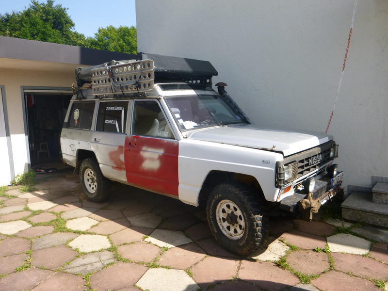

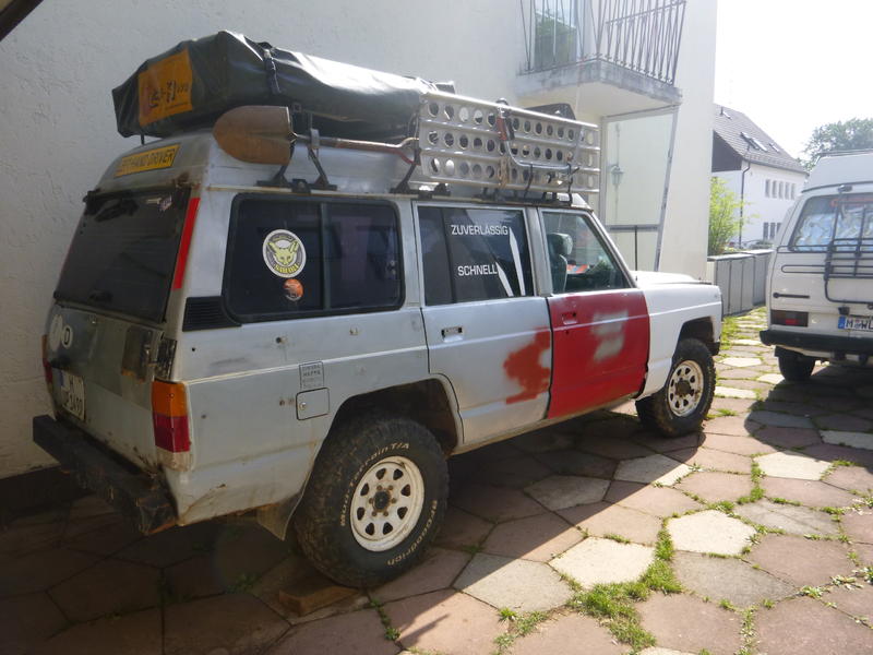

Hallo miteinander,
nachdem ich immer gerne Resto-Geschichten lese, möchte ich selber mein kleines Projekt einstellen. Direkt eine Restauration ist wohl bisschen dick aufgetragen, da es mit hauptsächlich darum geht, den Wagen nach 5 Jahren Afrika wieder auf deutsche Straßen zu bekommen. Außerdem ist natürlich das Ziel, dass es nicht mehr reinregnet, der Rost weitgehend beseitigt und die Dachrinne den Dachträger wieder zuverlässig trägt.
Im Juni '17 in Südafrika
In München im August - schon mit neuen Türen....
Zunächst ist der Rahmen zu entrosten und alle Karosserieauflager zum Rahmen müssen ersetzt werden. Wie würdet ihr das machen? In einem anderem Fred habe ich gelesen "Stangenmaterial PA 6" - angesehen, schaut sich gut aus. Dann muss aber doch sicherlich zwischen den Schraubenkopf und die Mutter noch jeweils ein Dämpfungselement gelegt werden, oder? Wird die Karosserie einfach mit dem Stangenmaterial als Zwischenlager auf den Rahmen geschraubt?
Unregelmäßig werde ich den "Fortschritt" einstellen, da sich sicherlich noch fragen ergeben....
Besten Dank.

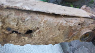

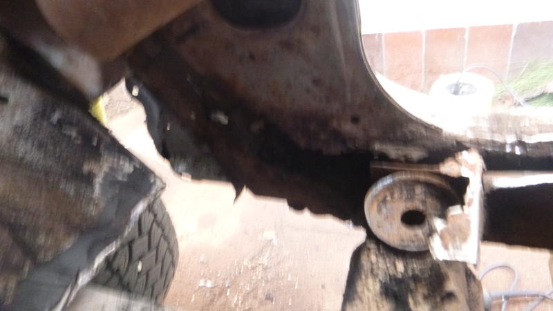

Großzügig ausgeschnitten, da hier permanent der Pistenstaub reinzieht. Ist jetzt natürlich bereits verschlossen. Die andere Seite sieht fast genauso aus. Die Durchrostung zieht sich dann am gesamten Radkasten entlang bis vorne. Kommt alles noch raus. Auf der Ladefläche ist halt so eine blöde Bitumen-dröhn-matte. Die muss in diesem Bereich weg.
Auflager der Heckklappenscharniere ist ebenfalls marode und vollständig raus. Das "Rohr" welches man oben sieht, habe ich vor ca. 10 Jahren zusammen mit dem Stahlhohlprofil von außen mit einer Bohrkrone bis nach unten auf die Karosserieaufnahme geführt und angeschweißt. Das Rohr geht bis runter auf die Karosserieauflager und trägt den hinteren Teil des Wagens bzw. Heck. Die originalen Aufnahmen waren schon vor 10 Jahren wegoxodiert. Das Kastenprofil war ebenfalls vor 10 Jahren bereits bruchstückhaft bröselig. Hätte ich damals gewusst, dass der Wagen so lange bleibt, hätte ich vielleicht ein optisch andere Lösung gewählt. Hält auf alle Fälle....

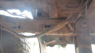

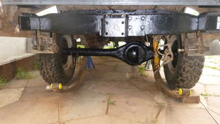

Unschöne Sache mit dem Rahmen.........seit dem Kauf 2001 eine Schwachstelle........mehr sag ich jetzt nicht. Dass damit im Juni vollbeladen noch fast 5000 km in Südafrika gefahren wurden und davon fast 1000 km Piste. Puh. Heiligenschein Das komische Blech ist ein Stabilisierungsversuch vor X-Jahren......Wegen des großen Dieseltanks ist man von hinten nie wirklich dran gekommen. Jetzt wollte ich es mal so machen, dass wirklich ruhe ist.

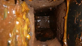

Blick in den Querträger des Rahmens. Hier hatte ich Blätterteig erwartet. Die vor 10 Jahren begonnene Kur mit Mike-Sanders, Fluid Film etc. zeigt Wirkung. Toll. Der ganze Querträger ist heile und null Rost im inneren. Hätte ich den Wagen nur als Neuwagen gehabt....

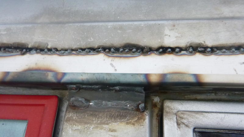

Die gesamte Länge der Aufnahme der Heckklappe ist aus einem Standart-L-Profi in ca. 4 mm Stahl. Passt.
Hecktraverse ist eingesetzt, vorher entrostet und alles BK 3-1 gestrichen. Sieht gleich ansehnlich aus.

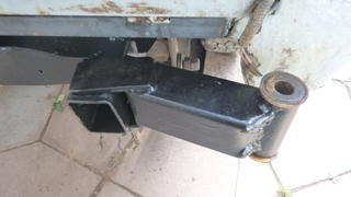

Zwischenzeitlich aus Restverschnitt eine Aufnahme für den Reserveradträger gedängelt. Soll ein Arm werden, der seitlich ausschwenkt. Die PU-Buchsen habe ich aus den alten OME-Fahrwerksbuchsen recycelt. Die gezeigte Aufnahme wird noch verschraubt..

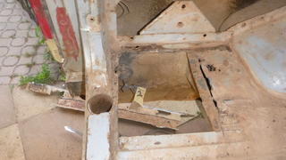

Zwischenzeitlich hatte ich für den Computer mal wieder keine Zeit, habe aber Rost rausgeschnitten. Die Karosserie Lager habe ich aus PU Stangen- Rund- Material selber geschnitten. Der Tip für €15 diese Lager vom Profi schnitzen zu lassen, würde ich bei einem anderen Auto aber wahrnehmen.
Der Reserveradträger hat leider nicht so einfach funktioniert, da der Einarm-Träger ziemlich viel Spiel in den PU-Buchsen hatte und dadurch "gewackelt" hat. Die Aufnahme dient jetzt wieder für meinen "alten" Träger. Insgesamt war mir der einarmige Träger aufgrund der Hebelkräfte am Ende trotz gefühlter Überdimensionierung zu unsicher und ich habe abgebrochen. Mein Träger stützt jetzt das Gewicht des Ersatzrads auf zwei Lagern des Rahmens ab, wird allerdings zusätzlich über eine Führung mit vertikalem Spiel an der Karosserie geführt. Ist also eine Dreiecksaufhängung. Nachteil war halt die Bewegung zwischen Karosse und Rahmen. Jetzt habe ich and der karossorieseitigen Führung extra Weg eingeplant, so dass es hoffentlich noch besser hält. Der alte Träger hat immerhin > 15 Jahre und alle Reisen gehalten. Am Ende gabs leichte Haarrisse in der Karosserieaufnahme. Dort ist jetzt eine Verstärkungsplatte eingeschweißt.

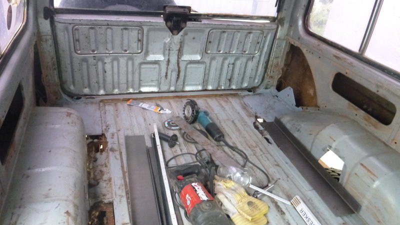

Alle tragenden Bleche sind in 2 mm stärke vom Metallbauer gekantet. Die Dachreling ist in 1,0 mm (Abstützung 2 mm) gebaut.
Die Ladefläche....

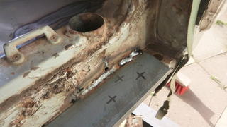

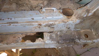

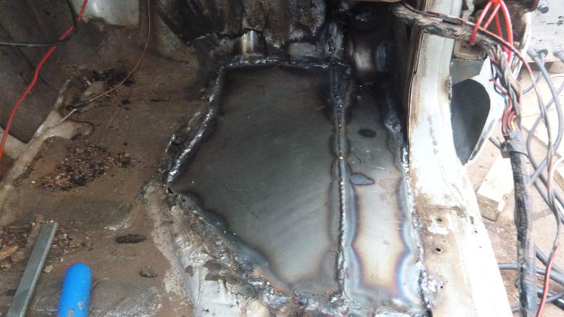

Klassiker dürfen auch nicht fehlen. Im Fußraum der Beifahrerseite sowie der untere Teil der A-Säule.

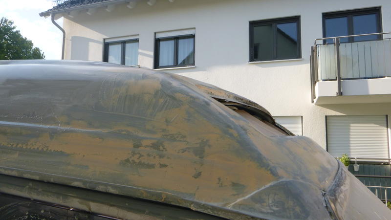

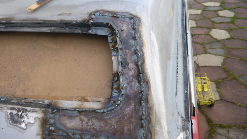

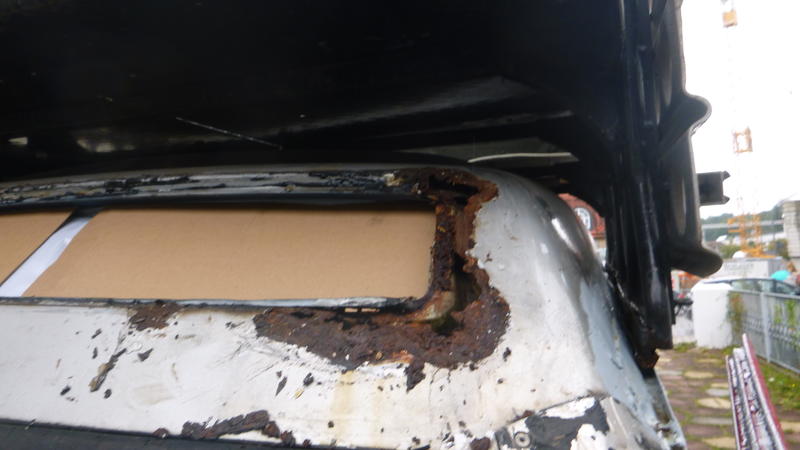

Am Dach habe ich dieses zusätzliche hübsche Fenster. Auch hier ist seit Jahren Behandlungsbedarf gewesen, der jetzt in Angriff genommen wurde......
viel Schleifen, Spachteln und schleifen...
Das Dach wird jetzt noch mit Fluid Film NAS geflutet und danach nochmals mit Mike Sanders gefüllt.
