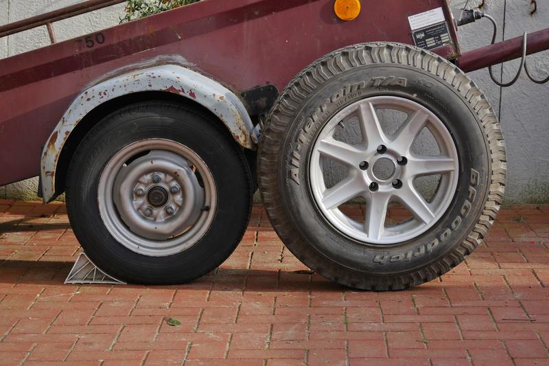

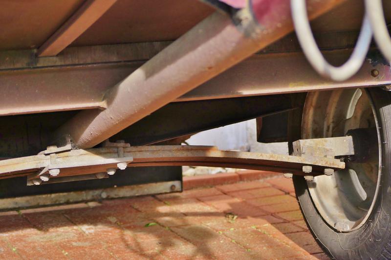

Ich hab hier einen ungebremsten ´73er Saris Blechkasten stehen. Der Anhänger (zul 750 kg) ist regelmäßig im Einsatz, ob für Gartengedöns, Bauschutt oder Mopedtransporte. Der Anhänger hat eine schicke Federung. Smile
Jetzt würde ich gerne vorhandene 225/75 R16 Räder drauftüddeln. Eingetragen ist ein seltsames Maß. 5.60-13. Der Lochkreis der Alufelge scheint zu passen (sieht zumindest so aus, wird aber noch überprüft), das Mittelloch ist größer.
Fragen: Machbar? Gibbet Mecker vom TÜV, wenn ich den vorführe (ich vermute, das muß per Einzelabnahme abgenommen werden)? Wo bekomme ich passende Adapter?
Die Frage nach dem Sinn stellt sich nicht. Es macht keinen, sieht aber schicker aus und der Anhänger hängt nicht wie ein Hänger hinter dem Pickup. Smile

Hab ich auch gemacht mit dem Anhänger von meinem Papa damals.
Die Schubkarrenräder gegen 235/75 15 hab ich genmommen.
Standard-Lochkreis am Anhänger ist 5x112, darauf passen Audi-FElgen oder alte A-KLasse oder T3 oder...
Lochkreisdaten gibt das hier.
TÜV gibts problemlos per Einzelabnahme, da ungebremst.

Wegen des größeren Mittellochs brauche ich aber vermutlich einen Adapter, richtig?

Mittelloch ist wurscht, der Lochkreis muß passen.
Ja. Gibt es für ein paar Euro im Zubehörhandel.
Mach dir mal Gedanken wo du entsprechend große und bezahlbahre Kotflügel bekommst...
Das ist eigentlich die Herausforderung bei der Geschichte...
Gruß Frank
Das mag funktionieren aber spätestens der Graukittel vom Dampfkesselverein will dann die Zentrierringe sehen... Ist aber wie gesagt kein Problem die zu beschaffen.

Das könnte in beladenem Zustand schon eher ein Problem sein, da der Anhänger gefedert ist. Das muß bei den Kotflügeln natürlich berücksichtigt werden.
Anhängerfelgen sind Bolzenzentriert, gibts nirgends Felgen die genau aufs Mittelloch passen, also auch keine Zentrierringe
Kini hat alles völlig richtig erklärt
