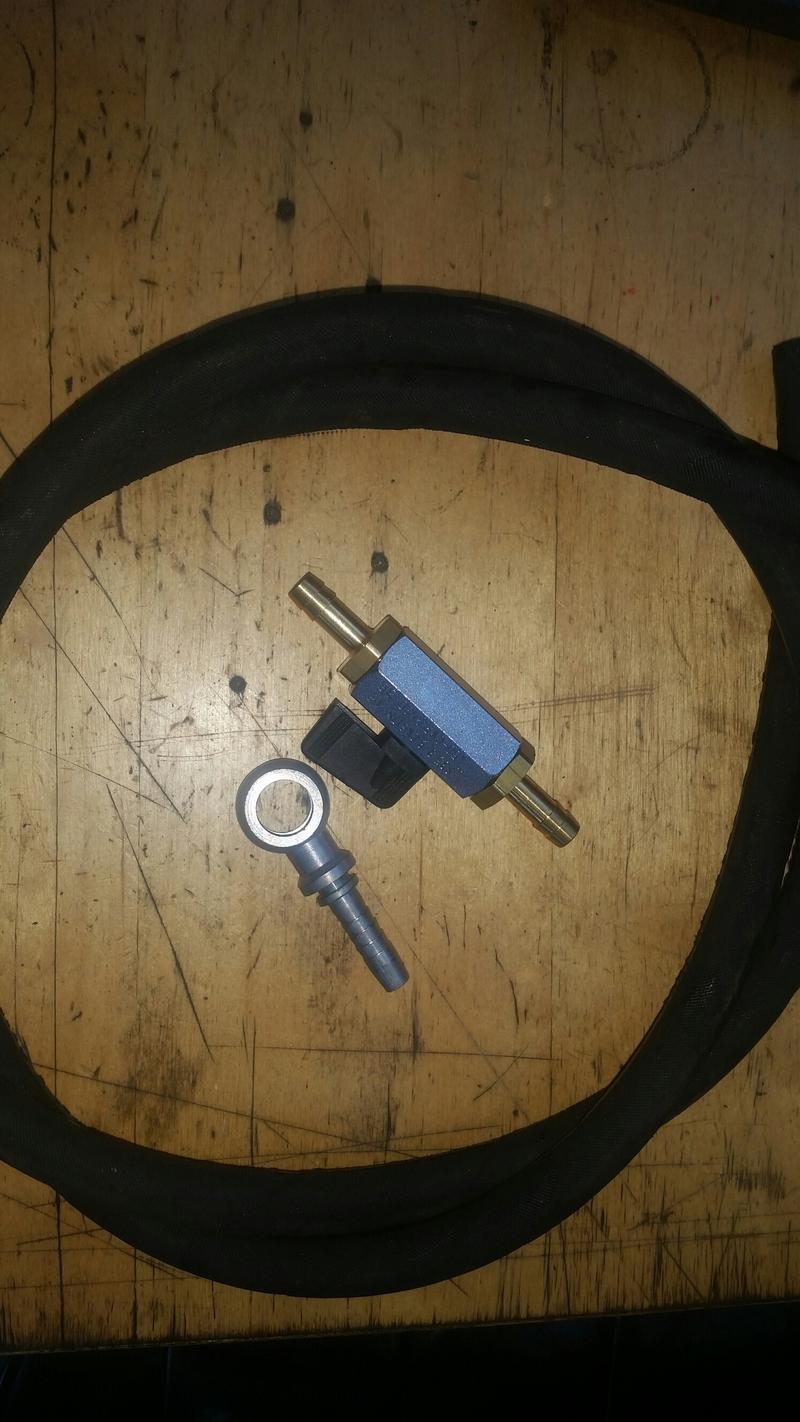

ich habe heute wieder mal einen D2 seiner Hydraulik beraubt.
der hydroblock war vergammelt und die Leitungen ebenso.
das alle neu machen ist ziemlich viel aufwand und kostet auch eine Kleinigkeit.
allso raus mit dem zeug.

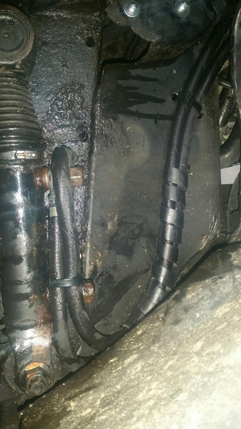

hydropumpe + Leitungen und hydroblock ausgebaut.
anstatt der hydropumpe kommt die umlenkrolle rein.
anstatt der orig. Leitungen haben wir hydraulikschläuche mit dem beiden Zylindern verbunden und die schläuche bis in den Motorraum gelegt.
dort werden diese je zylinder mit einem absperrhahn verbunden.
das befüllen des Systems ist ein bisserl nervig aber es geht, die luft muss ja komplett raus damit das ganze ordendlich funktioniert.
das ergbniss ist ganz ok , nicht sooo toll wie der orig. hydrostabi da dieses ja sogar "" dagegen drückt "" aber der unterschied zwischen offen und geschlossen ist deutlich spührbar.
trotz + 2 fahrwerk läst sich der D2 jetzt wieder ordendlich auf der strasse bewegen.
Kostenpunkt ca. 200 euro für das material + ein paaaaaar stunden arbeit.

die hydroschläuche kannst du ruhig etwas anders verlegen.
die dome kannst du auch seitenverkehrt einbauen , soll heissen den linke rechts....
sollte sich ausgehen .
sonst halt ein bisserl blech vom innnen kottflügel wegzwicken.
viel spass beim basteln.
gruss ,michi

von was für nem Hydraulikdruck gehst du denn dabei aus ?
Die Alu-Kugelhähne würde ich aus dem Bauch auf nen Betriebsdruck von 40-50 Bar schätzen, und die Anschlüsse setzt du mit Schelle ein ?! Dann kannst du dort auch schon nen guten Kraftstoffschlauch nehmen ! Ich würde dir aber raten, die Armaturen tatsächlich wenigsten mit ner Niederdruck-Schlauchpresse einzubinden ! wenn da wirklich mal ne Druckspitze auftritt kann es dir fix die Armatur runter ziehen, da du so keine weiter Sicherung zwischen beidem hast ! Dafür ist die Nut in den Armaturen schliesslich ;)
Das Entlüften wird auch weitaus einfacher gehen, wenn du die Leitungen komplett gerade legst und erst verschlossen richtig einbaust.

Welche drücke genau durch das "arbeiten"" der stabis entstehen kann ich dir nicht sagen aber ich hab das schon 2x so gelöst und bis jetzt hat es gehalten.
Die Anschlüsse sind Gerippt und in Verbindung mit den Hydraulik Schläuchen und den schellen sollte das laut Hydro Fachmann ca. 30 bar aushalten .
Das befüllen geht ganz gut wenn man den stabi aushängt und ""pumpt"".
Die Schläuche zum befüllen ""auslegen"" wäre noch mehr Aufwand.
Gruß, michi
