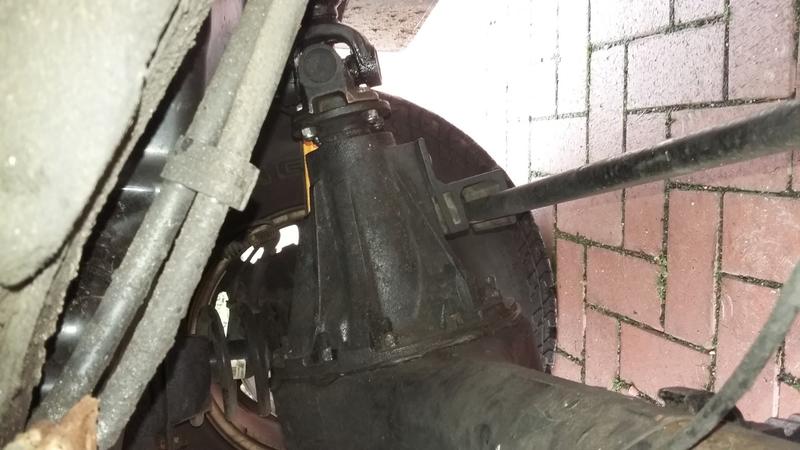

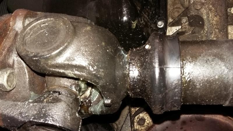

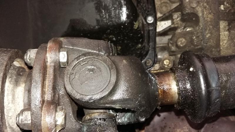

Kardanwelle mit den gelben SChubstreben:
Kardanwelle mit originalen Schubstreben:

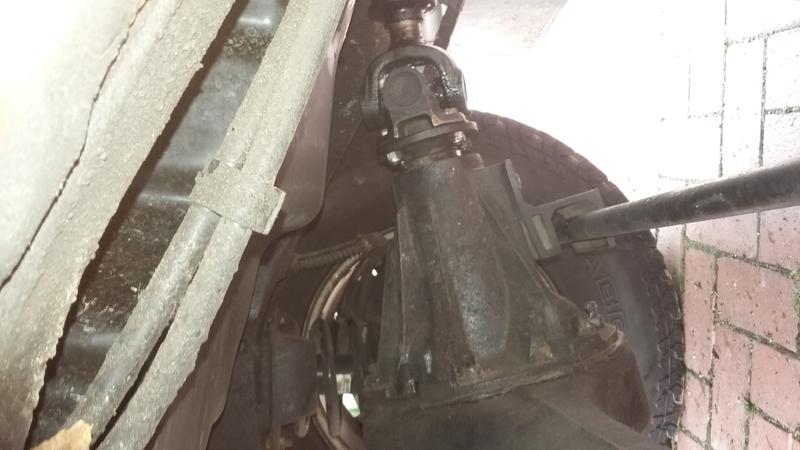

Knickwinkel am Diff mit den gelben Schubstreben:
(der Winkel hier ist eigentlich besser, scheint mir, eben aber bloß am Verteilergetriebe umso schlechter)
Knickwinkel mit originalen Schubstreben:

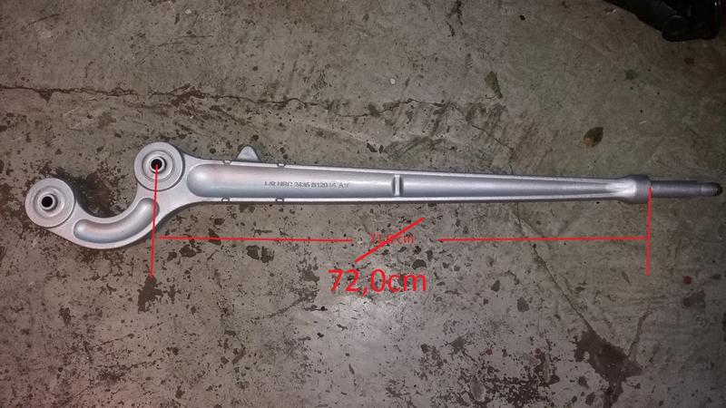

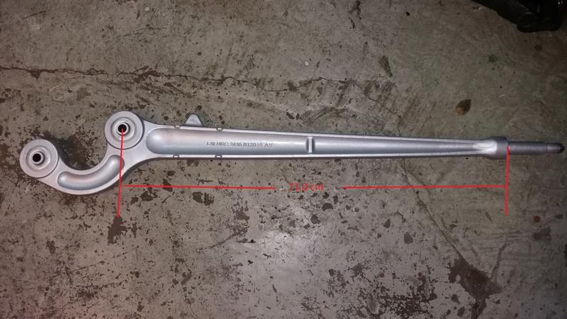

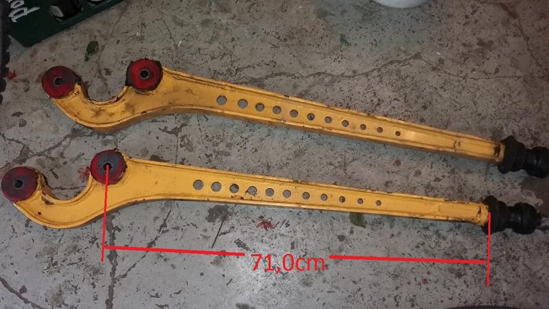

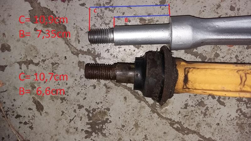

Vergleichsmessung am Gewindeende:
Länge (hier kommt nochmal 1cm zu Ungunsten der Kardanwelle heraus. Kann man solche Teile denn nich auf den Zentimeter genau bauen ? Das mit dem 3° NAchlauf hat doch auch geklappt. Obschon ich diese 3° nicht kontrolliert hab)
ACHTUNG: Hier steht 71,0cm. Es sind aber 72,0cm !!!! Ich habe mich da beim Bild-edit vertan. Die LR-Strebe ist 1cm länger, als die Gelbe)

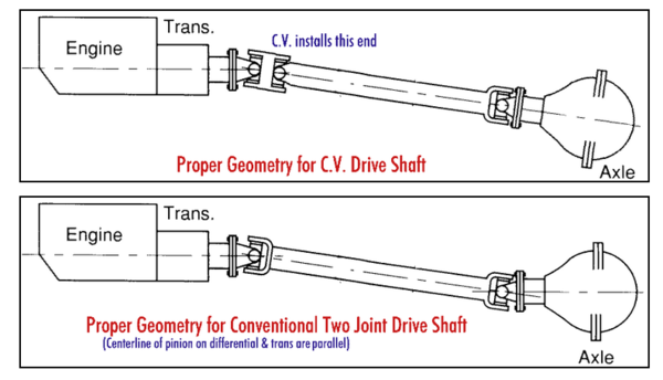

... da verändert sich der ausgangswinkel am Diff was nicht gut ist.
der sollte bei ""0 grad"" bleiben ....
Quelle: http://www.4xshaft.com/
kann man pauschal so nicht sagen und kommt darauf an, ob man eine DGW nutzt oder nicht...
Stichwort: Kardanfehler...zu lesen u.a. HIER

Beim TD4 SW ist aber leider genau umgekehrt.
Der Diffflansch zeigt nach oben,die Welle bildet einen Bogen.
Mit den HD-Federn könnte er nei Null landen.
