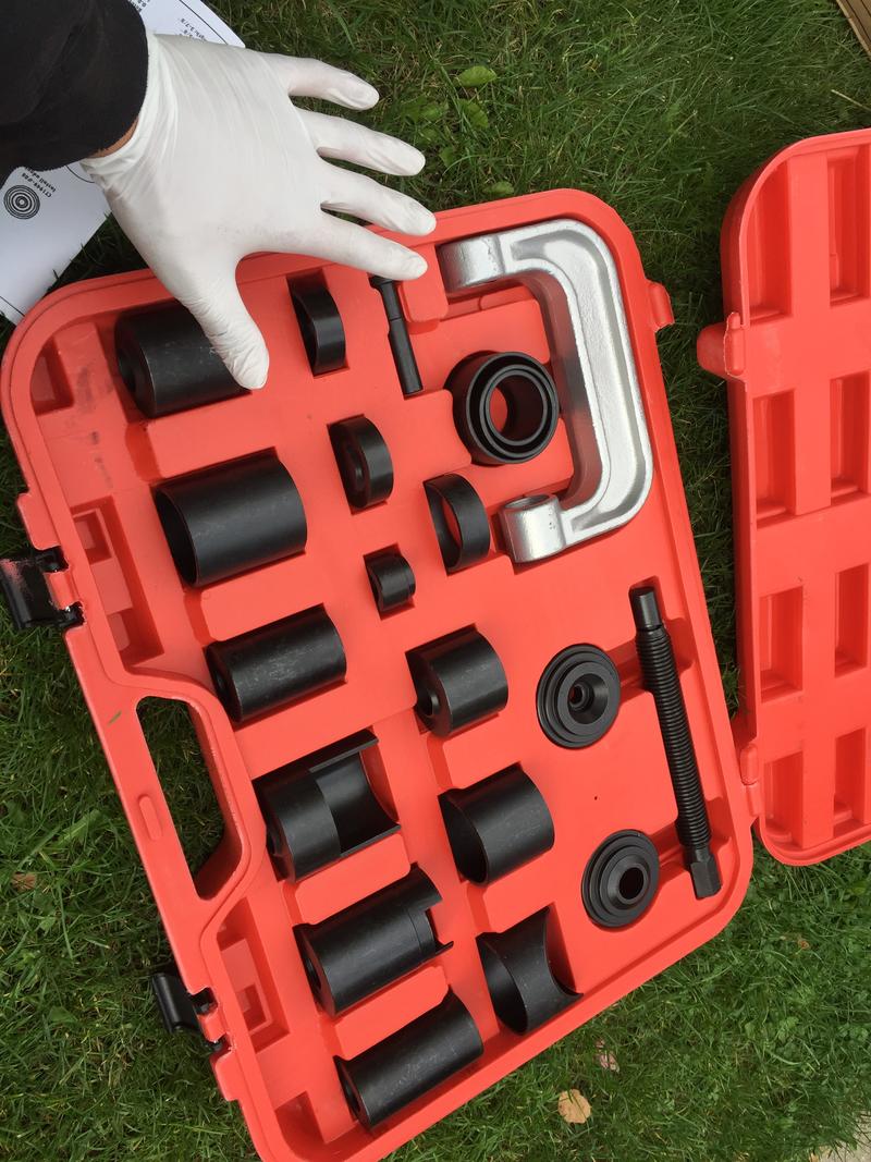

Mit dem Set ging das schon ganz gut. Die Aufsätze passen ordentlich, aber es bleibt ein Gewaltakt.
Entsprechend muss auch das Werkzeug sein. ;) Zusätzlich noch paar Schläge mit dem Hammer und dann geht das.
Gruß Paul

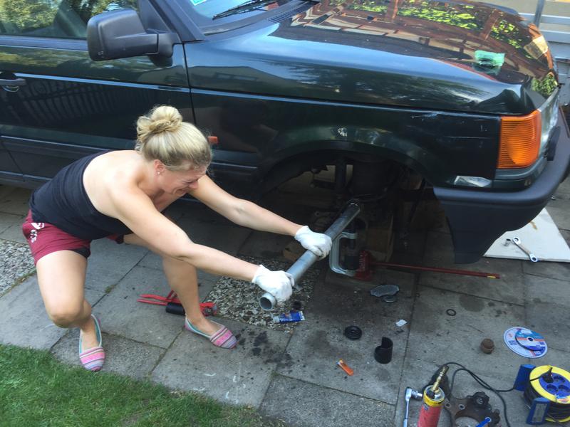

Aber Michi, was meine Madame kann, kannst du doch bestimmt schon lange. YES rotfl

Hast du von dem Koffer vielleicht eine Bezeichnung oder vielleicht sogar einen Link?
Danke!

Nennt sich Traggelenk Presse oder C-Clamp Press, ist 21-Teilig und kommt bestimmt aus China, aber was solls. Ich habs in Deutschland nur bei Amazon gefunden.

Wie gross muss denn die Öffnung des "C" sein? Sowas ähnliches hab ich in der Arbeit gefunden, wäre interessant ob das evtl. passt.

Das C was ich hier habe ist etwa 15cm weit. ...geschätzt. Geht auch kleiner, wenn man die entsprechenden "Teller" hat. Aber das Set funktioniert halt so von der Stange.

Hatte ich damals vergessen zu schreiben: Geniales Bild. Gleichstellung in Blood, Swead and Tears. Respekt
