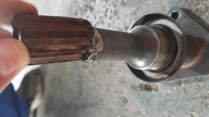

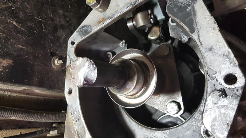

An meinem Santana ist die Antriebswelle zwischen Getriebe und Verteilgetriebe gebrochen, direkt nach der Verzahnung.
Wo kriegt man eine neue Welle her? Gibt es von jemandem eine Idee wie mann diese durch eine gängigere Variante umbauen kann?
Bin froh um jeden Tipp. Hoffe die Bilder helfen....

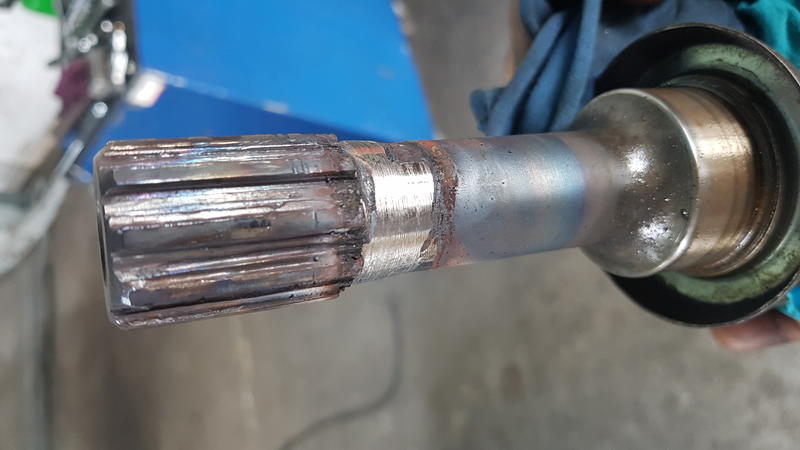

Ich konnte den Wagen rund 1000 km mit der provisorischen Reparatur nach Hause fahren, jetzt muss ich das Ding ersetzen, hab kein gutes Gefühl mit der provisorischen Reparatur herumzufahren.

Auf den Fotos sieht mann den Zwischenflansch mit Blick auf das ZF Getriebe (Abgebrochene welle). Dort kommt eine Welle aus dem ZF Getriebe mit einem Dreieckförmigen Flansch raus. Auf diesen Flansch wird das abgebrochene Wellenstück befestigt und greift ins LT230 mit der Verzahnung. Das LT230 Verteilergetriebe wird einfach auf die Welle gesteckt.
