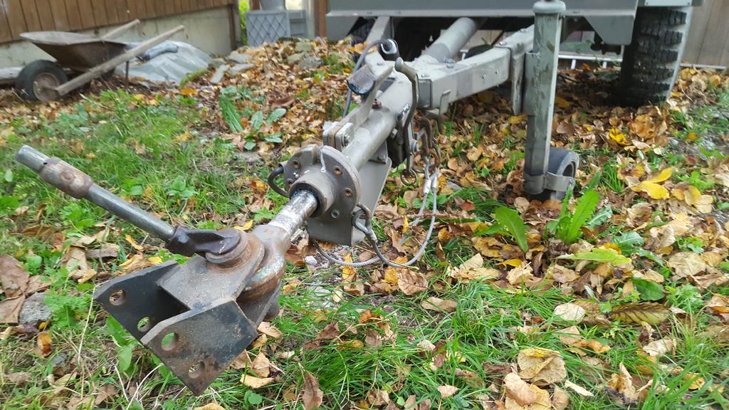

Ein robustes Anhängerchen dass ich im Blick habe hat folgende Deichsel
das Foto ist typgleich
Ich habe von meinem Garagisten den Voranschlag einer Rockinger Kupplung mit Flanschplatte, so bleibt der Böschungswinkel erhalten. Das Maulkupplingsmodul ist bedeutend teurer als der Kugelkopf den man aber auch montieren kann. Ich habe also 2 Otionen:
1. Anhänger lassen und die Maulkupplung an den Nissan ( du sagst dass klappert...kann ich mir vorstellen...Gegenmassnahmen?)
2. Anhänger umbauen auf Kugelkopf und den günstigeren Kugekopf an den Nissan anflanschen
Danke und Gruss

Jo, das ist die 76mm NATO-Öse... Grins
Terraformer hat folgendes geschrieben:
Der oben gezeigte Anhänger kann nicht mit einer Maulkupplung sondern ausschließlich mit dem Nato-Zughaken gezogen werden. Kostet etwa 350€ in Deutschland.
Ein Umbau des Anhängers auf Kugelkopf wird meiner Meinung nach in der Schweiz nicht legalisierbar sein, das ist selbst bei uns schon ein mittelschwerer Akt, weil entweder die originale Zugstange angebohrt oder komplett neu gedreht werden muss.
Gegenmaßnahmen gegen das Klappern gibts nur eine - sich das alles nochmal zu überlegen und einen normalen Anhänger mit Kugelkopf verwenden.

Bitte Land beachten ... das ist eine Schweizer Zugöse die deutlich kleiner ist (aussen und innen 55mm) als eine Nato Zugöse und die passt defintiv in ein normales Traktor oder LKW Zugmaul ... ich habe einen solchen Anhänger in D inkl. TÜV.
Als Anhängerkupplungen mit Gutachten sind Zughaken von Rockinger verfügbar (fest oder drehbar) und Hirschi stellte auch welche her, die schwenken aber immer mehr auf Rockinger-Händler ein. Alte Hirschi's sind nur in der Schweiz legal typisierbar (keine E-Nummer aber bis 5t geprüft). Es genügt die deutlich günstigere feste Version weil die Öse am Anhänger schon drehbar ist.
In der Schweiz gibt es Messing-Hülsen, die das Spiel zwischen Öse und Hirschi Haken ausgleichen. Die sind oval um die Gelände-Eigenschaften des Anhänger nicht komplett zu verlieren. Für Rockinger nicht verwendbar. Manche ziehen Stücke vom Gartenschlauch darüber.
Ich finde das aber eher kosmetisch weil das Spiel unter 5mm ist. Macht manchmal einen leisen Klacker beim Anfahren oder Bremsen aber mich und auch meinen TÜV stört das nicht
Staku Kupplungen gibt es in legal und nicht legal ... die legalen haben eine automatische Verriegelung und sind entsprechend teuer aber inkl. Prüfnummer und TÜV Mustergutachten. Die nicht-legalen haben oben eine Schraube mit Klemmhebel und sind sehr günstig. Für das Geld einer legalen Staku kannst Du Dir einen gebrauchten Anhänger kaufen ...
Also ganz klar NICHT umbauen - da liegt sonst die Kupplungshöhe über der max. erlaubten für Kugelköpfe und nix passt so richtig. Lassen und eine entsprechende Zug-Kupplung montieren ...

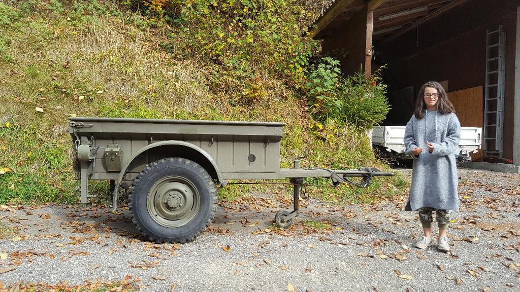

So. Den Hänger hab ich nun. YES Die Deichsel sieht ja reichlich mächtig aus. Keine Ahnung wozu dieser riesige Flansch bei der Auflaufbremse da ist.....
Und noch soviel zum Thema das die Traktorkupplung nicht passt. So, wer hat jetzt Recht?
Und Esco: schau dier mal diese schönen 16 Zoll Räder an. Ist doch was anderes als die poppeligen 13 Zoll Schubkarrenrädchen die heut Standard sind. Für ein samtweiches Forstbödchen mögen die reichen aber nicht für Trails wo Kopfgrosse Steine rumliegen. Smile
Grüsse Jo

das ist aber nicht der Anhänger vom ersten Bild - der auf dem ersten Bild hat keine Auflaufbremse - dieser schon...
... ob Du diese Auflaufbremse geTÜVt bekommst hängt ganz stark vom Prüfer ab weil die keine Typgenehmigung hat und keine Rückfahrautomatik sondern den "Umlege-Hebel".
Damit das klappt muss er das Baujahr (welches hat er denn genau ???) des Anhängers als Erstzulassung akzeptieren denn dann gelten die Ausnahmegenehmigungen. Sieht er die Erstzulassung in "D" als den Zeitpunkt an um den es geht (was in seinem Ermessen liegt) oder ist er nicht willig dann hilft nur wechsel der Prüfstelle und neuer Versuch mit mehr Glück ...
Mein Tip ... such Dir die zum Baujahr passenden Ausnahmegenehmigungen und dokumentier Du die Erstzulassung durch CH-Dokumente. Ausserdem sollte die Auflaufbremse excellent funktionieren bzw. falls möglich auch mit einem zeitgenössisch passenden zugfahrzeug vorfahren. Dann sollte das klappen.
Achtung Dein Anhänger hat KEINE Abreissicherung und keinen Aufschlagschutz:
-> Abreisssicherung ist ein Stahlseil, das am Fahrzeug befestigt wird und die Auflaufbremse zu zieht sobald der Hänger von der Kupplung rutscht. Dein Anhänger hat unten so einen losen Ring - da muss die dran.
-> Aufschlagschutz bedeutet, dass die Bremse nicht öffnen darf - also das Bremsgestänge und die Abreisssicherung den Boden nicht berühren darf, wenn Dein Hänger ohne Stütze vorne auf die Deichsel fällt.
-> Die Sicherungsseile sind nicht vorgeschrieben (ausser beim Militär). Wenn Du die also nicht wirklich sicher am Fahrzeug befestigen kannst mach sie lieber weg. Auch sollte die Länge so sein, dass sie nicht anstehen, sich Äste darin verheddern oder die Auflaufeinrichtung berührt wird.
Teste das bitte alles vorher. So, dass es bei der Abnahme keinen Kritikpunkt gibt.
