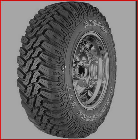

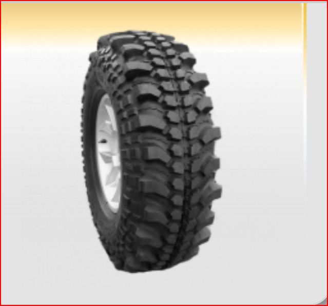

Moin
Meine Cooper Discoverer STT in 35x12,5R15 haben nurnoch 10mm Profil und bringen mich im Gelände nicht weit genug.
Jetzt muss was gröberes her und die Silverstones sehen brauchbar aus. Ich hoffe das die im Gelände gut genug sind.
Wie sieht es damit auf der Straße aus ? fahre Maximal 5000 Km im Jahr damit immer so Strecken um 25 Km - mehr wird es selten. Was für eine Fahrleistung haben die ? Comfort brauche ich keinen und für die Sicherheit bin ich da aber ich will ungern 1000 euro ausgeben und die Reifen in einem Jahr runterfahren rotfl

Auf der Strasse sind die nix.... gar nix.
Sehr laut, gehen sehr schnell runter und Fahrverhalten ist kriminell

Die Silverstones sind natürlich keine Straßenreifen :), aber fahren auf der Straße kann man schon.
Pauschal kann man sagen ca. 1500- 2000km Asphalt kosten 1mm Profil bei einem 5-Türigem Geländewagen, wie z.B. HDJ80 .
Paar Km nach dem losfahren sind die Silverstones sehr hart und nicht rund, vor allem wenn das Auto schwer ist und eine Weile gestanden hat.

Soweit ich richtig liege, haben die Silverstone eine weichere Gummimischung, gegenüber den Runderneuerten. Im Gelände bringen die einiges. Für einen Reifen, den man legal auf der Straße fahren kann, ist er sogar einer der besten Grobstollen, natürlich nur im Gelände. Grins
Da die aber doch einiges Kosten, um sie das Jahr über auf der Straße abzufahren, würde ich eher die Runderneuerten nehmen, denn die sind vom Preis her besser.
Optimal wäre natürlich ein guter A/T mit Schneeflocke und die Silverstone dann für das Gelände und den Weg dorthin. Ja

die Sliverstone sind im Gelände richtig gut, schön flexibel mit wenig Luft und super Grip, fahre die auf meinem CJ7, aber auf der Strasse nervig laut und wie schon beschrieben, wenn sie länger standen schütteln sie auf den ersten Kilometern und ausgewuchtet bekam ich meine auch nicht, war zu wenig Platz für die Gewichte die dran müssten

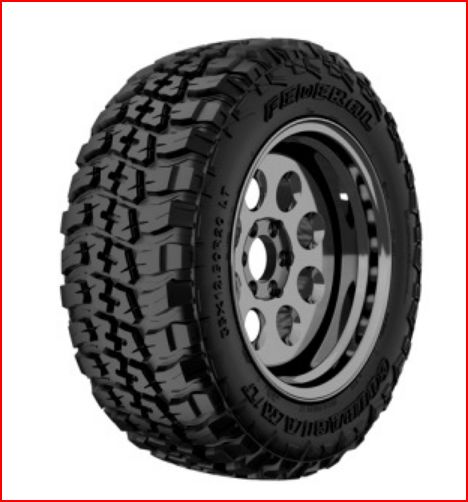

habe gerade einen Jeep JK mit den federal couragia MT ausgerüstet, dem hatten die Cooper auch zu wenig Grip im Schlamm,
und ich war erstaunt wie gut und für so einen Reifen leise sie auf der Strasse fahren,waren super auszuwuchten
im Gelände top Performance ,der Jeep war eine Woche im Schlamm unterwegs auf einer Tour in Lettland und musste grösstenteils Bergefahrzeug spielen ,da oft die anderen nicht durchkamen
ausserdem sind die wirklich 35 Zoll groß, wir haben auch noch einen fürs Reserverad bestellt, weil die Cooper deutlich kleiner waren
allerdings sind die auch ziemlich breit und haben eine sehr dicke Seitenwand

Ich kann den Federal Couragia MT auch empfehlen.
OffRoad im Schlamm etc schon ziemlich gut und OnRoad hab ich keine Probleme.
Bin allerdings in einer anderen Gewichtsklasse unterwegs.
Fahre 235/85R16 auf meinem Jimny Diesel.

Servus !!
die Federal Couragia MT sind aber vom Profil her nicht mit den silverstone zu vergleichen.
die sind sicher viel viel schneller mit schlamm zu als die silverstone.
das sie auf der strasse besser sind ist aber auch klar.
die haben ja gefühlt 50 % mehr Profil das auf der strasse aufliegt.
der preis ist ja ca. der gleiche, von daher sehe ich keinen Vorteil.
die federal gibt es leider in 35 auch nur ab 12,5 , ist meiner Meinung nach für ""unsere "" Gewichtsklasse im schlamm eigendlich zu breit.
aber da gehen die Meinungen stark auseinander.
gruss ,michi

Servus !!
nein ,ich habe die dinger noch nicht live erlebt.
brauche ich aber auch gar nicht ,Fotos reichen da völlig aus.
es ist eindeutig zu erkennen das couragia nicht so viel negativ profil wie die silverstone haben.
über die extrem grossen seitenstollen des silverstone reden wir da noch gar nicht.
das entscheidende ist aber das es die dinger nicht in für uns vernünftigen Dimensionen zu geben scheint.
für ""unsere"" Autos sind 35x10,5x16/15 eigendlich die optimale Dimension.
12,5 sind eigendlich zu breit , die dinger passen auch kaum in einen ""europäischen"" radkasten.
gegen den guten alten simex hat keine eine Chance aber am ehesten kommt noch der silverstone heran.
aber es darf gern jeder fahren was er möchte.
ich sehe in den couragia keinen Vorteil ,die dinger sind noch nicht mal billiger als die silverstone.
gruss ,michi
PS: was das wuchten der silverstone angeht
da haben wir teilweise auch arge Probleme.
von 100 bis 1000 Gramm haben wir schon alles gehabt.
