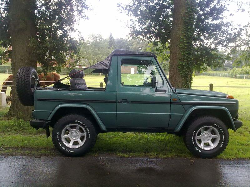

Moin zusammen. Eventuell soll im im Laufe des Jahres ein Om606 in mein Cabrio und zwar H-Zulassungskonform. Die Frage ist nur ob die Übersetzung der Achsen passt. Verbaut ist die Achsübersetzung 4.857. Welche Originalübersetzung hat der 300Td? Zum Teil soll die zu kurze Übersetzung mit größeren Reifen (285/75R16) kompensiert werden. Rechnerisch sollte ich bei 100km/h bei etwa 2500u/min sein. Was hat der 300td original? Der Hintergrund ist der, Das der 230 leider mit dem Gewicht überfordert ist und mehr Leistung gewünscht ist. Vielen Dank für die Anregungen YES
