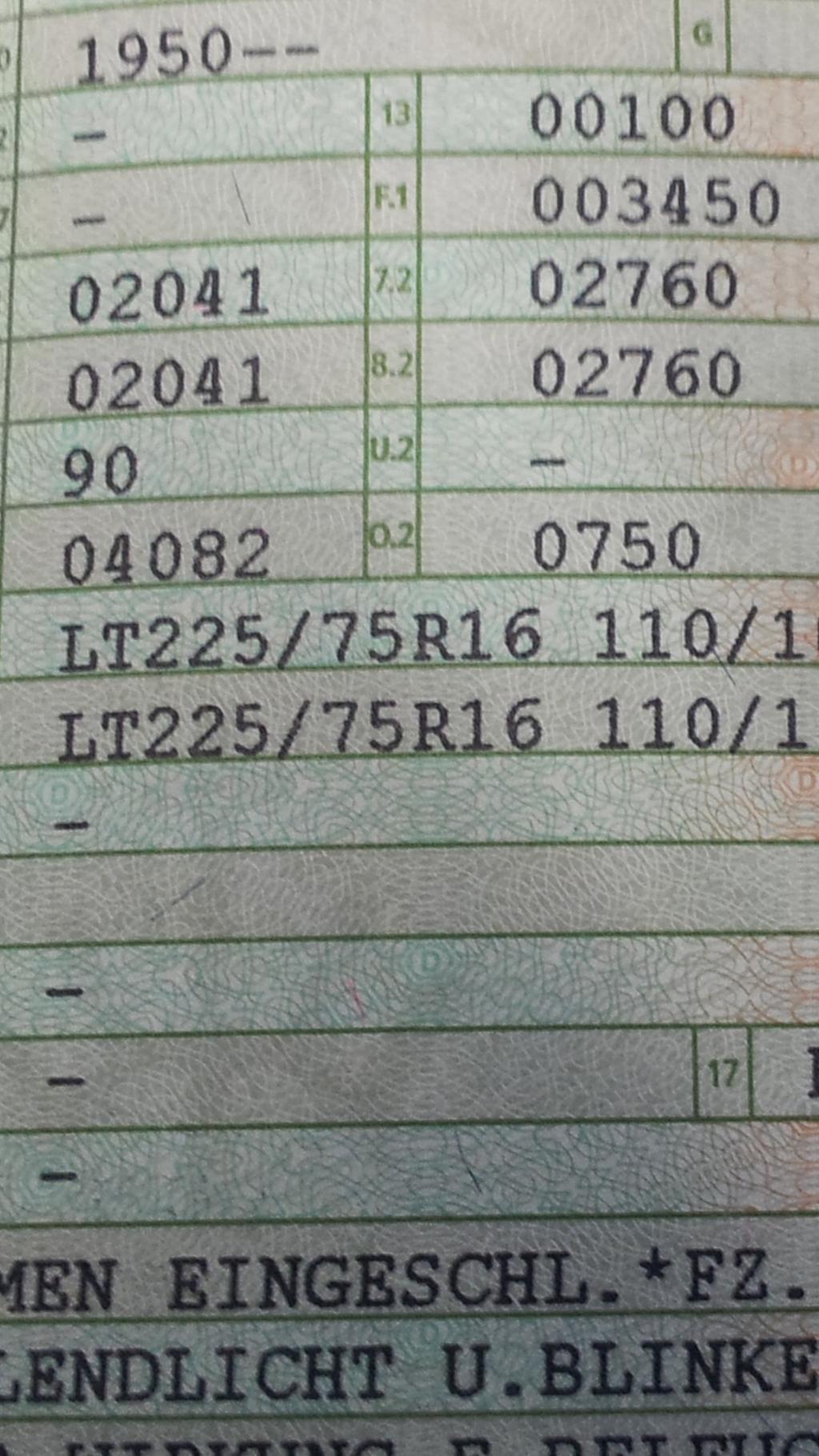

Aus aktuellem Anlass füge ich mal das Schriftstück von Opel/Gm zur zulässigen Anhängelast bei.
3402kg bei 4.10er Achsen /4082kg bei 4.56er Achsen
Ich bin damit zum örtlichen GTÜ und der hat mir das für die Zulassungsstelle vorformuliert. Diese hat die Geschichte dann in die Zulassungsdokumente eingetragen.
Ich habe es selber mal aus dem Motor-Talk Forum(öffentlich gepostet) heruntergeladen.

Mehr als 3,5t bekommste du aber sowieso nicht eingetragen !

Natürlich geht das.

Seltsam und das für einen Anhänger mit Auflaufbremse ??
Der § 42 Absatz 1 der StVZO gibt alle wichtigen Regeln für die Anhängelast vor. Demnach gilt für die zulässige Anhängelast von normalen Personenkraftwagen Folgendes: Ein Geländewagen kann mit 3,5 t Anhängelast behängt sein, was das Maximum für einen Pkw ist. Die Obergrenze für sämtliche Pkw sind 3,5 Tonnen Anhängelast.

Hej,
er hat ja nichts von Auflaufbremse und PKW geschrieben.
K30 ist ganz klar LKW und wenn man eine durchgehende Bremsanlage hat darf man die angegebene AH-Last ausnutzten.
Mit kugelkupplung ist bei den Anhängern auch automatisch bei 3,5 schluß, also kann er nichts falsch machen.

Schön geschrieben. So inetwa murmelte der Gtü Ingenieur das auch vor sich hin.
Zu dem Zeitpunkt war an dem K30 nichtmal eine Anhängevorrichtung verbaut.
